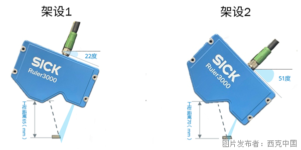

相机架设:
工作距离取镜头到物体的距离

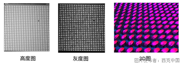

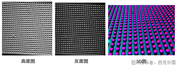

扫描图像:
相机倾斜22°:

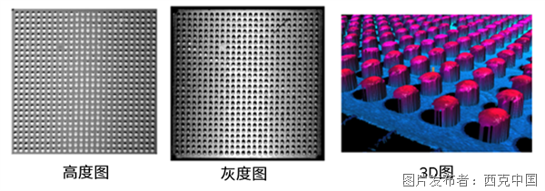

相机倾斜51°:
对比两组图片,可以看出相机倾斜安装时,扫描的图像会发生畸变:实物焊球是光滑的球面,扫描3D图像中,圆顶有向上飞的形变。

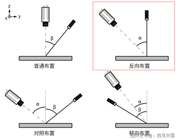

我们的一体式相机都是采用“反向布置”(如图)进行标定的,在其他架设下,会发生以下问题:1、Y 方向测量距离发生变化,测量值会随着 Z 值的变化而变化 ;2、 Z 方向测量高度发生变化;需要使用矫正才能得到正确的结果。
校正操作:
选择合适的定制Alignment标定块,进行扫描存图,使用西克官方软件StreamSetup的校准界面按照引导输入标定块参数,程序自动估算出校正矩阵并生成得到.Json格式的校准文件,导入相机,矫正工作就完成了!

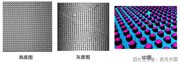

三、校正后图像
倾斜22°:
倾斜51°:

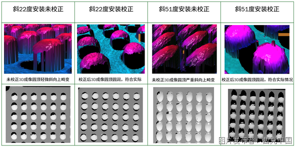

四、数据对比

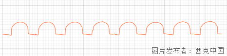

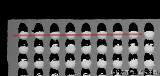

剖面图:
取27个BGA球面测做10次重复性测试,其重复性精度大部分在0.0005~0.001um范围内,最大0.0027um。
