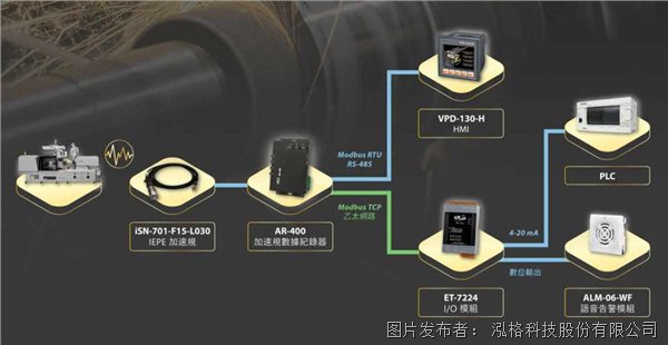

传统 PLC 智慧升级:通过电流读取掌握设备振动状态
为了能及早发现问题并安排设备的保养、更换,客户使用泓格的 iSN-701-F15-L030 IEPE 加速规与 AR-400 加速规数据记录器测量和储存机台的振动数据,通过 Modbus RTU 通讯协议传至 VPD-130-H HMI,达到信息的显示与振动特征门坎值的设定,也通过 Modbus TCP 通讯协议 (以太网络接口) 传至 ET-7224 网络型 I/O 模块。经由 ET-7224 网络型 I/O 模块内建的 DO 通道连接 ALM-06-WF 语音告警模块,以在紧急状况发生时发出声响,通知相关人员进行障碍排除;ET-7224 的 AO 通道则连至现场原有的 PLC,让 PLC 通过接收 AI 信号的方式把电流还原成振动特征值。其系统架构图如下:
泓格产品为此案例带来的效益
 ● AR-400 加速规数据记录器可搜集机台的振动数值,并将其换算成对应的电流值,再搭配 ET-7224 网络型 I/O 模块输出此电流值 (4-20mA)。如此一来可将振动值快速整合至现场既有的 PLC 中,减少额外的学习时间与采购成本。
