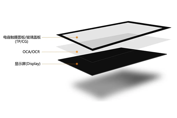

在电子制造领域,随着5G、物联网等技术的蓬勃发展,手机、平板电脑等智能设备对屏幕贴合的精度要求日益严苛。OCA(光学透明胶)贴合作为屏幕组装的关键工艺,其精度直接决定了屏幕的显示效果与触控灵敏度。传统贴合方式在面对微米级对位需求时,已显得力不从心。而MasterAlign视觉系统的引入,正以机器视觉引导OCA真空贴合机,开启高精度贴合的新纪元。

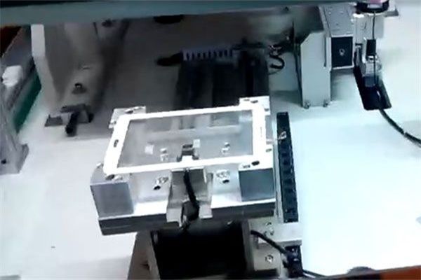

OCA真空贴合机,通过将手机液晶屏幕和玻璃盖板置于真空环境中,利用气缸压力实现两者的紧密贴合。然而,要实现这一过程的精准无误,视觉对位技术至关重要。MasterAlign视觉系统凭借其高分辨率工业相机与专业光学成像系统,成为OCA真空贴合机的“智慧之眼”。它能够精准捕捉屏幕与盖板表面的细微特征,即使在面对复杂纹理或高反光材质时,也能通过智能光源调控,获取清晰图像,实现像素级别的精准识别。
在贴合过程中,MasterAlign视觉系统发挥着至关重要的作用。它不仅能够快速计算出屏幕与盖板之间的位置与角度偏差,还能将这些数据实时传输至贴合机,指导其进行精确调整。这种闭环控制机制,确保了每一次贴合都能达到微米级的高精度,有效避免了因对位偏差导致的屏幕显示不均、触控失灵等问题。

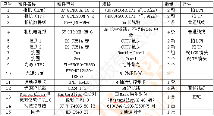

此方案适用领域为:FPC、软硬结合板(R-FPC)、柔性触摸屏、TP、LCM、偏光片、OCA、触摸屏、各式硬质平面与软质平面产品软对硬、软对软的贴合应用。
配置清单如下:
