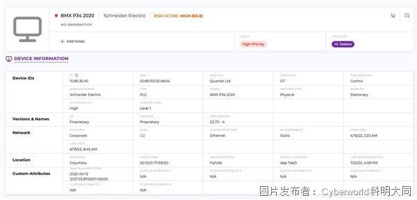

为了保护 BMS,首先要实现各种 BMS 资产可视化,了解网络上连接的设备数量以及它们之间的通信路径。Claroty 涵盖了450多种专有协议,采用自动、被动、AppDB扫描技术、Edge技术与第三方集成的多种发现方法实现100%资产发现,可以自动收集和分析 BMS 内每个设备的详细信息,包括品牌、型号、软件版本等,并保持最新列表。

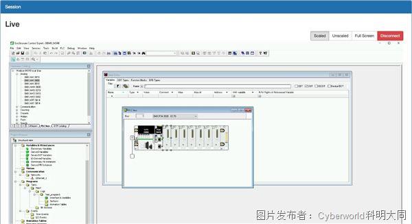

对 BMS 进行远程访问的渠道是网络犯罪分子的入侵媒介。无论是楼宇管理者还是第三方设备供应商,Claroty SRA 都能让获得远程访问权限的用户,通过模拟其本地工作站的直观界面快速轻松地维护设备。从而消除远程访问的复杂性和管理障碍,满足他们对监控、管理和定期更新的需求。

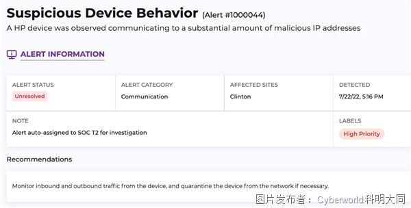

无论保护 BMS 的解决方案多么精密,但网络犯罪分子也有可能完全攻破防御。所以,必须尽早发现任何违规行为,采取适当措施,将损失降至最低。Claroty 能够持续监控整个 BMS 系统,检测可疑活动,并向技术人员和管理人员发出的警报。
