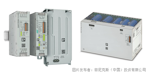

菲尼克斯电气开关电源和UPS产品凭借高可靠性、模块化设计、智能监控及极端环境适应性,成为数据中心模块化方舱方案中的核心供电保障组件。
QUINT系列开关电源
高效与冗余设计
典型效率达92.5%,支持ACB自动电流平衡技术实现多电源并联均流,通过SFB选择性触发技术在短路时15ms内输出6倍额定电流,精准切断故障回路,避免系统级连锁故障。
宽温域与防护
工作温度范围-40℃~+70℃,防护等级IP20(可扩展至IP65/67)。通过盐雾测试与UL 94-V0防火认证,适应高湿、盐雾等恶劣环境。
智能诊断与预维护
集成电压/电流实时监测、预诊断报警功能,通过LED指示灯与信号触点反馈状态。
QUINT系列UPS & 电池
IQ技术电池管理
智能识别电池型号,优化充电曲线,实现电池充电状态(SOC)与寿命状态(SOH)实时监测,降低维护成本,保证最大可用性。
多协议通信
集成PROFINET、EtherNet/IP、Modbus/RTU接口,兼容方舱内AI能效平台,实现远程配置与能耗分析。
LED可视化界面
通过柱状指示灯与信号触点反馈电源状态、电池模式及故障信息,降低现场运维难度。
工控机模式
可配置上电启动时序,智能协作机制确保工控机(IPC)在市电中断时完成数据保存,安全关机并可靠启动。
冷启动
即使没有市电输入,也可以通过电池模块启动,简化调试过程。
锂电与铅酸兼容
支持不同电池类型(如磷酸铁锂、阀控铅酸),最大容量可达110Ah。
QUINT系列缓冲模块
短时断电保护
QUINT4-BUFFER缓冲模块提供30秒持续供电,防止市电波动导致的设备重启,适用于数据中心设备关键负载。
软启动
集成“软启动”功能可限制冲击电流,进而防止电源装置过载。
高可靠
集成安全功能,长使用寿命的免维护电解电容,确保安全性和可靠性。
