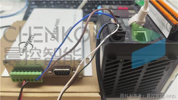

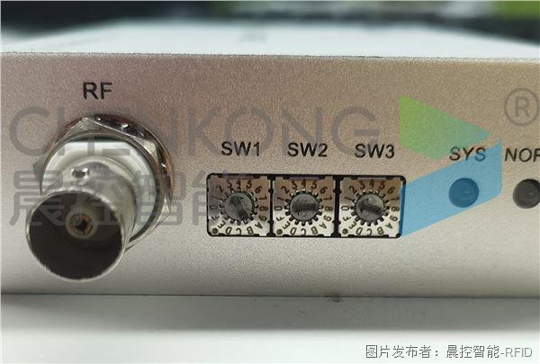

一、硬件设置 读卡器外置了三个旋转编码开关(SW1、SW2、SW3),可分别设置工作模式、波特率及校验方式、节点编号;本次设置设置SW1为3(处理Modbus RTU协议),SW2为0(波特率默认9600无校验),SW3为1(从站号1)。
二、通讯设置:

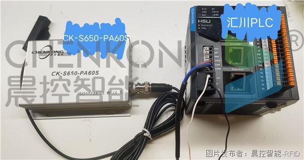

1、读卡器接通电源,使用线缆连接读卡器和plc的485通讯接口

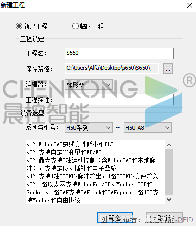

3、新建工程,设定工程名、保存路径等,选择使用的plc型号;

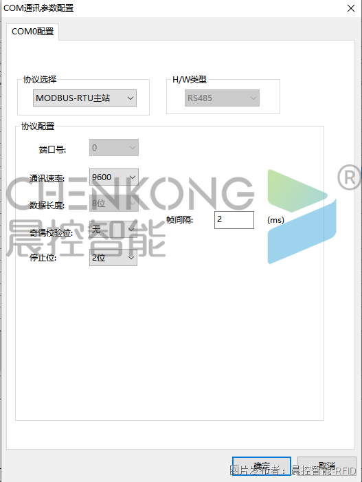

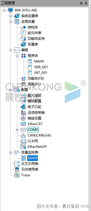

5.png 4、在左侧工程管理状态栏中找到配置➡COM0;双击进行COM0配置,协议选择MODBUS-RTU主站,通讯速率选择9600,奇偶校验位无,点击确认。

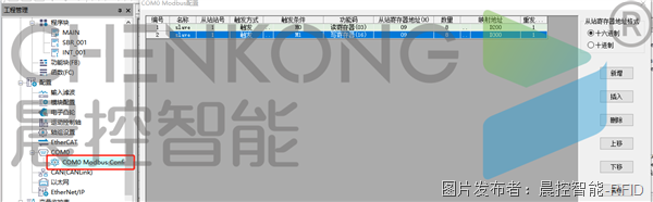

5、点击刚才添加的配置;在弹出的列表中点击新增;
读设置:触发方式选择触发,触发条件M0,功能码选择读寄存器(03)
        从站寄存器地址选择需要读取的地址(09开始往后为用户数据区,可读写),数量为读取寄存器数量,映射地址按需要设置;
写设置:触发方式选择触发,触发条件M1,功能码选择写寄存器(16)
        从站寄存器地址选择需要读取的地址(09往后为用户数据区,可读写),数量为写入寄存器数量,映射地址按需要设置;

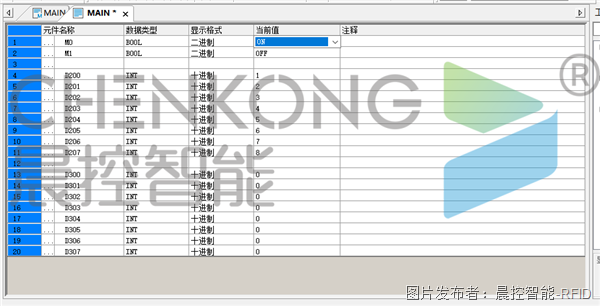

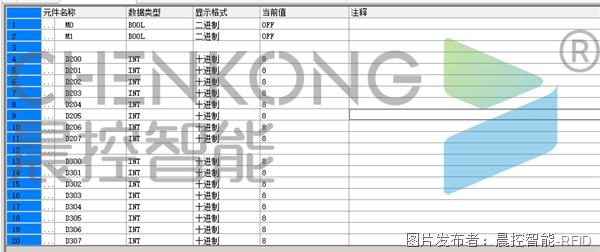

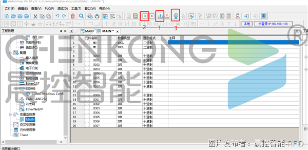

6、打开变量监控表➡MAIN;
   添加读写触发元件、数据映射地址;
7、依次点击下载➡启动➡监控;

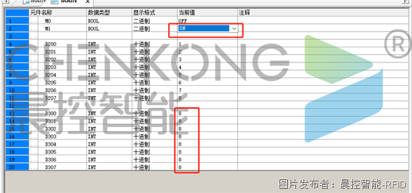

三、使用操作 1、读操作 标签靠近读卡器后,修改读元件当前值为on,对应映射区显示数据;
2、写操作 对应映射区修改数值,再把标签靠近读卡器后,修改写元件当前值为on,再进行相应读取发现已写入;
