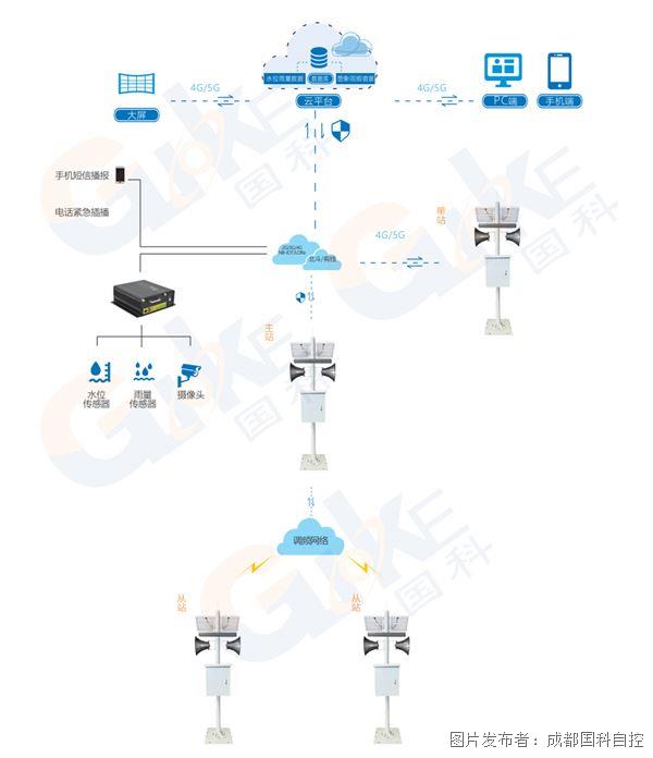

泄洪安全预警广播系统由中心控制站和预警站组成。中心控制站通常布置在水电站厂房中控室,中心控制站实现对沿河河段全部预警站的监控和管理;预警站根据沿河泄洪影响范围、影响对象、灾害程度等进行布设,根据预警站泄洪预警需要,选配视频监控、声光预警、大功率语音报警等功能。
三、系统概述
国科FHJ5000系列泄洪预警广播系统,充分整合软、硬件设备资源,可对所监测水库防水提前预警疏散人群,确保人员安全。本系统通过控制中心,将需要发送的预警内容,通过短信发送给各预警广播,功放器将播报内容由号角喇叭播出。
成都国科利用现代遥测、遥控、通信、计算机网络、信息等先进技术,构建完整可靠集中统一的泄洪预警信息管理平台,可实现沿河预警站的远程监控和管理,完成视频、告警信息的采集、存储和处理,开展泄洪演进模拟及调度,进行报警信息处理、发布及上传。

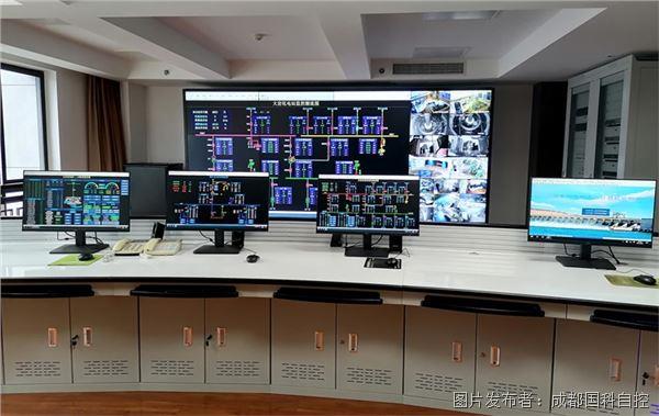

(一)中心控制站
水电站泄洪安全预警广播系统利用现代遥测、遥控、通信、计算机网络、信息等先进技术,构建完整可靠集中统一的预警信息管理平台,实现沿河预警站的远程监控和管理,完成视频、告警信息的采集、存储和处理,开展泄洪演进模拟及调度,进行报警信息处理、发布及上传。
各类水利工程预警感知体系建设参照相关规范和技术要求进行建设。
1、远程监控和管理
(1)远程监控
监控平台实时监测各预警站工况,包括工作模式、喇叭状态、机箱状态、供电模式、电池状态、电压状态、通信状态、视频/图片、降雨、洪水演进过程、人员越界侵入等,通过稳定可靠的通信网络,满足远程实时监控需要,并可进行设备远程配置、软件升级、设备重启等。
(2)集中管理
本系统构建了一套完整的管理平台,实现预警站运行工况、运维人员、河段泄洪责任人等统一管理,一方面确保预警站稳定可靠运行,出现故障时,能及时通知运维人员进行故障处理;另一方面发生泄洪工况时,根据泄洪预警等级,当监测值超过预警阈值时,自动启动声光报警、短信报警,降低运行管理人员工作强度,提升管理效率。特殊情况时,及时将泄洪预警信息、处置措施传递给相关的责任人,便于泄洪处置预案的有效执行和落实。
2、信息采集、存储和处理
本系统采用先进可靠的信息采集、存储和处理平台,实现预警站语音播报、语音回传、通信、供电等信息统一采集、存储和处理,采用标准统一的数据库表结构,为信息的高效交互和应用打下坚实的基础。
3、报警信息处理、发布及上传
泄洪安全预警广播系统的报警信息分为两部分,一部分是预警站收集的告警信息,包括泄洪告警、运行工况告警等信息,另一部分是根据泄洪预警方案需要发布的声光、短信等告警信息,运行管理人员可通过 Web、手机、固定电话、短信、现场麦克风、对讲机等方式完成预警信息实时发布。泄洪预警数据信息需本地存储,并通过内部通信网络,将泄洪、告警信息上传至平台,也可利用传真机实现告警信息自动上报。

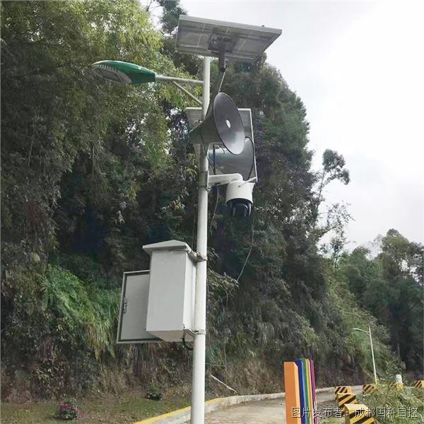

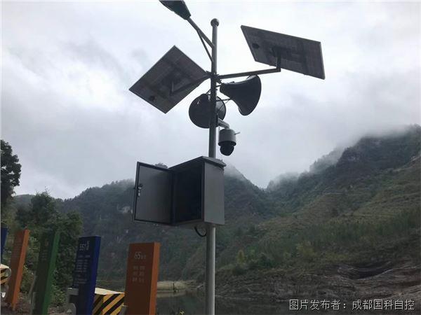

(二)预警站功能设计
1、声光预警
(1)预警方式
声光预警站具备声音告警及光告警两种功能,白天开启声光双告警方式(播报语音为汉语和藏语),夜间采用光告警方式。夜间也可采用声光预警,采取白天与夜间的分贝等级不同。声光预警站具备远程调节音量、远程喊话、自定义选择播放音频文件等功能.
(2)设备自检
本系统声光预警终端主要设备均具有自检功能,能够将设备状态信息发送到中心控制站,反馈其工作状态。
设备自检结果包括异动报警功能,将充电板正常/故障状态、喇叭正常/故障状态、蓄电池正常/故障状态、功放正常/故障状态、摄像头正常/故障状态、设备防盗信息等状态信息自动发送到中心控制站。

(三)预警站布役
水电站泄洪安全预警广播系统预警站包括声光告警、大功率警报器、警示牌。根据各预警站功能需求、预警河段等级划分、沿江淹没范围等因素进行站点布设,为减少土地占用,节约投资,预警站点宜根据需求进行功能组合搭配。
(四)系统通信组网
根据泄洪预警系统影响范围内的通信资源情况,在确保通信可靠的前提下,配置符合要求的通讯设置。
