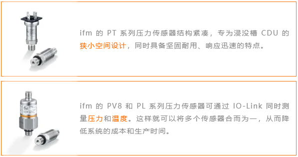

●压力监测-减少因泵故障造成的计划外停机时间
在冷却系统中,对关键点冷却液压力的监测至关重要,重点在于入水管与出水管处的压力。若这些关键点间的压差逐渐增加,很可能暗示着系统出现泄漏或过滤器发生堵塞;而压差突发性减少,则有可能是泵出现故障的征兆。
通过实时监测压力变化,运维人员可及时发现潜在的泄漏、过滤器堵塞或泵故障等问题,确保冷却系统的高效运行。

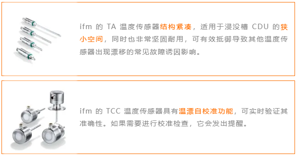

●温度监测-保证芯片冷却的可靠性
冷却液的入口和出口温度可直接指示冷却系统的运行效率。冷却液的温差反映了从设备中带走热量的效率。 温差减小可能表明存在过滤器堵塞或冷却液流量降低等问题,而温差增大则表明设备发热量增加或出现故障元件。
通过监测冷却液温度,用户可以实时调整冷却系统参数,以保持最佳过程温度。这种积极主动的方法可以防止冷凝,尽可能地减少服务器的热应力,并降低冷却所需的总体能耗。

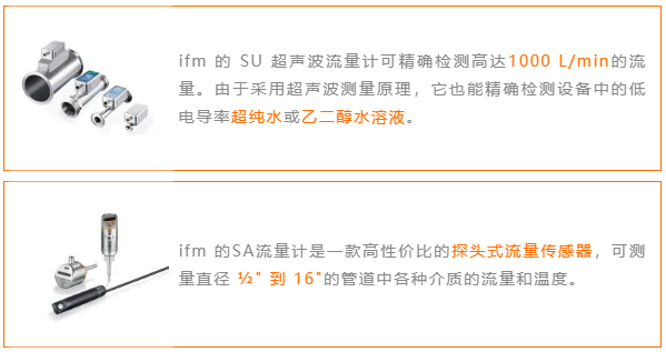

●流量监测-优化能量传递
流量是高效芯片冷却的关键要素,会影响散热的速度。冷却系统必须能够响应实时需求。如果冷却液温度升高,就需要准确增加流量,将热量散发到系统冷却回路中。如果冷却液温度较低,则需要精确地降低流量,改善系统能效。
实时流量数据帮助运维人员优化冷却系统,避免因流量不足或过剩导致的冷却效率低下问题,并不受气泡或气蚀等干扰。

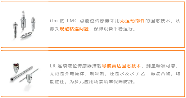

●液位和泄露监测-确保完全浸没
在浸没式冷却中,保持所有部件完全浸没于介电冷却液至关重要,如此方能确保冷却均匀、杜绝热点。传统机械式浮动开关易出现粘连,可能引发错误液位信号,导致浸没槽 CDU 提前关闭,给系统稳定运行带来风险。
液位监测可防止冷却液的液位过高而出现溢流,避免损坏周围的设备。另外,还能在冷却液的液位过低或出现冷却液泄漏迹象时发出报警,避免造成部件暴露,导致过热和潜在故障。

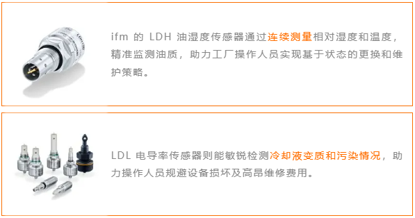

●早期污垢检测-保障冷却液质量
冷却液质量至关重要,直接影响其散热效能。监测电导率水平,是把控冷却液质量的关键手段。低电导率意味着污染程度轻,而高电导率则表明存在金属、盐分或微粒等污染物。此外,电导率测量还能暴露冷却液稀释问题,过量的导电可能降低添加剂浓度,进而影响整体性能。
早期污垢检测可及时发现冷却液质量问题,预防设备损坏与过热,确保散热性能稳定,减少维修成本和停机时间,同时通过持续监测与维护延长设备使用寿命,保障冷却系统长期可靠运行。
