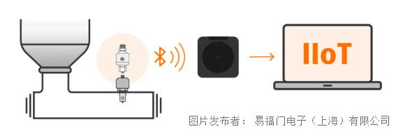

当您为设备中的IO-Link传感器加装蓝牙Mesh IO-Link适配器EIO344后,该装置将承担主控通信功能。适配器在与传感器保持原有数据交换的同时,将其转化为蓝牙Mesh网络节点。关键价值在于:传感器至PLC的模拟或开关量输出功能完全保留,确保设备原有控制职能不受影响。

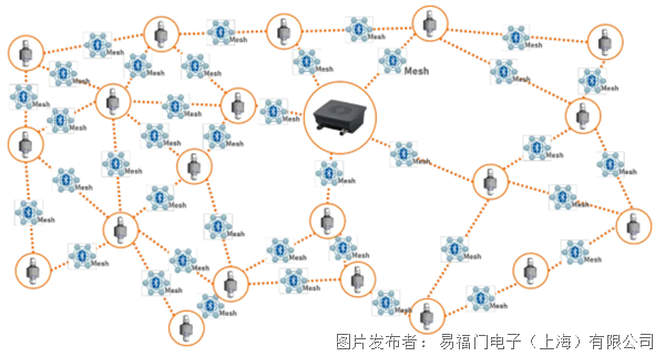

系统支持扩展至50个蓝牙适配器节点,各节点间最远可相隔20米。通过多跳中继通信,蓝牙Mesh IoT基站EIO404可覆盖数百米范围,实现工厂远端设备的全面监控,这一特性对大型设备改造项目具有显著优势。

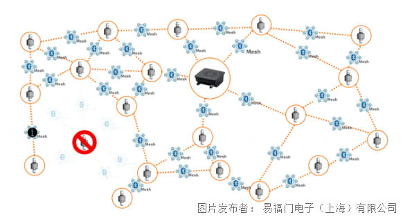

系统的拓扑结构严格遵循Bluetooth SIG Mesh Model规范。每个EIO344适配器均可作为网络中继单元,当单点通信中断时,数据包将自动切换传输路径。
基站通过以太网接入工厂网络,同时以低功耗蓝牙与移动终端建立直连通道,形成双向通信闭环。关键过程数据经此通道直达ifm的IIoT平台moneo,实现多重收益:
●通过moneo blue应用实现远程参数配置
●高精度过程监控赋能质量控制体系
●连续状态监测数据为预测性维护提供决策依据
