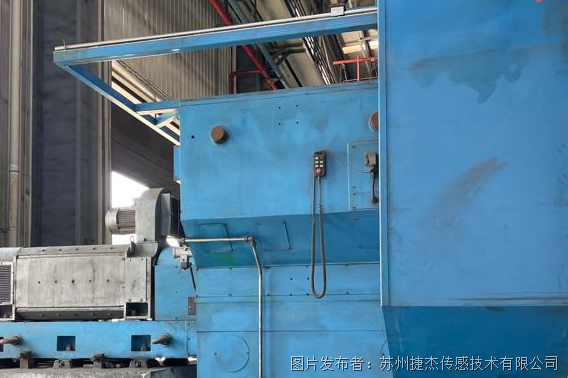

某外企车间A类核心设备 ——车床,在运行中出现主轴箱振动异常现象。该设备作为影响生产线连续运转的关键设备,其潜在故障可能导致非计划停机,进而影响整体生产效率。设备具体参数如下:
设备类型:车床
传动方式:联轴器传动
关键指标:输出轴转速 16RPM,主轴箱可换挡调速

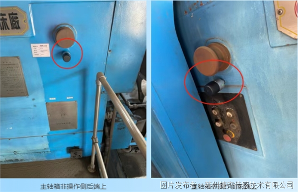

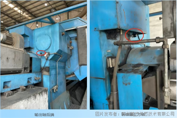

●传感器部署:在主轴箱箱体关键位置安装VB31无线智能温振传感器,采集振动信号。
●多维度数据采集:覆盖输出轴后端、联轴器上方轴、主轴箱非操作侧等位置,采集速度(有效值)与加速度(峰值)数据,具体如下:

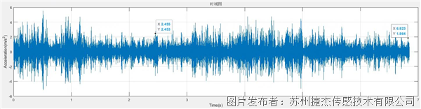

●时域分析:发现长周期 0.2Hz 调制信号,与输出轴转频同步,该信号通常由齿轮磨损或轴承内圈故障引发。

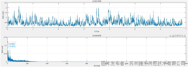

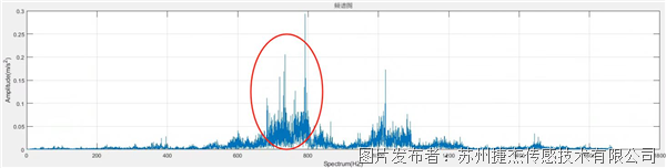

●频谱与包络谱分析:频谱图未见明显异常频率,包络谱亦无周期成分,表明故障处于早期隐性阶段。

▶ 关键证据:0.2Hz 调制信号时域特征
●信号特征与输出轴 16RPM 转速严格同步,锁定故障源为输出轴齿轮轴承内圈

▶ 辅助分析:频谱与包络谱对比
●常规频谱分析未发现异常,印证需结合时域调制特征进行深度诊断。
