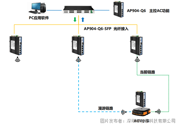

1、解决方案简述宇泰基于客户现场需求,对客户需求分析,使用华为交换机作为核心交换机,对前端数据进行汇总传送到后端服务器,前端接入交换机连接AP904-Q6,AP904-Q6拥有良好的EMC电磁兼容性能,保证在恶劣的工业环境中保持稳定的工作,AGV小车上安装一个AP用于连接AGV上PLC移动车用于连接前端数据各种传感器的数据采集,另外AP904-Q6具有漫游功能,能保证AGV在移动过程中不会出现丢包情况,同时AP904-Q6集中管理控制功能,由统一控制下发配置,方便管理。
2、方案网络拓扑
3、方案优势

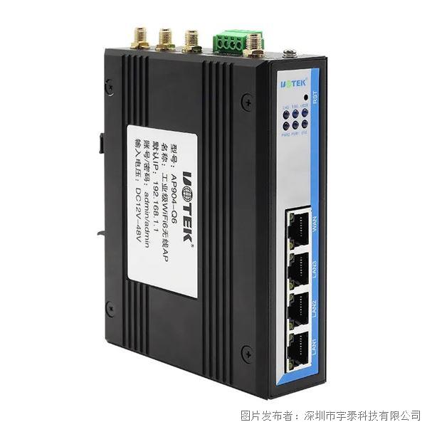

03相关应用产品
1、AP904-Q6是一款通用的多网口工业级无线覆盖AP。该产品按照工业标准设计, 防静电、防浪涌、防雷、防脉冲、耐高温、耐低温、防尘、防潮、防腐蚀以保障严苛工业环境的稳定通讯。双直流冗余供电系统设计,大大提高设备供电的可靠性,保障工业生产的持续稳定。
2、AP904-Q6支持 IEEE 802.11g/gn/an/ac/ax 协议的双频无线 AP,最高速率 1773.5Mbps,优化使用频宽和上网速度;能够支持Master AP 模式(AC 控制器)Slave AP模式(覆盖AP)/Repater Mode (客户端桥接模式)/WISP (客户端无线WAN模式)等多种工作模式,满足不同的应用需求大功率WIFI功能。
3、AP904-Q6采用高通专网网络处理器IPQ6000系列芯片。该芯片采用4核ARM Cortex A53 at 1.8 GHz,2.4G采用2路MU-MIMO OFDMA调制技术,可达573Mbps, 5.8G采用2路MU-MIMO OFDMA调制技术,可达1201Mbps,802.11ac独特调制方式可以支持更多负载终端,可以同时挂载200+终端。 路由器产品以嵌入式实时操作系统为软件支撑平台,且整体按工业级标准进行设计,使其安全、快速、稳定可靠。
4、AP904-Q6工级业路由器为用户提供了基于Web的配置界面,可选CLI配置界面,用户仅需通过网页浏览器或通过Telnet/SSL即可进行配置,多种配置方式、简洁友好的界面使得配置和管理Router。
5、AP904-Q6直观的WEB界面管理,实时显示系统信息、局域网状态、全方面展现所有AP状态,便捷的分组管理可快速对各AP根据不同的需要进行分组、下发配置等。产品广泛应用于铁路、机场、地铁、港口码头、智能分拣、智能仓储、智能车库、工业自动化控制等现场。
6、AP904-Q6工级业路由器可广泛应用于金融,邮政,智能电网,智能交通,环保监测,消防监控,安防监控,水利监测,公共安全,广告发布,工业控制,地震监测,气象监测,仪表检查等行业。
7、AP904-Q6可重点应用于智慧矿山网络覆盖,智慧工厂网络覆盖,智慧仓储AGV无线组网、列车机器人检修无线组网等应用场景
