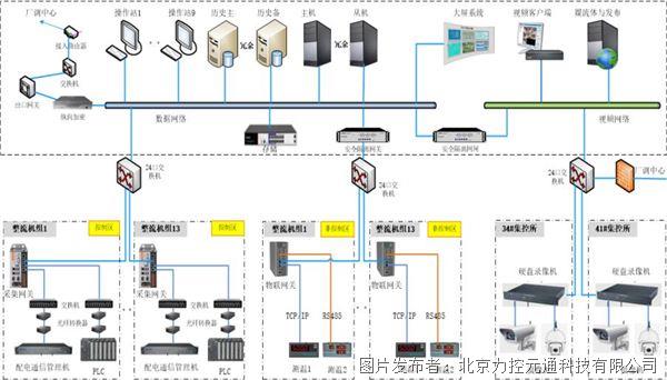

金川集团冶炼厂项目的核心是建设动力厂整流所集控一体化平台,通过部署基于国产化操作系统下的软件生态,包括力控跨平台监控组态软件ForceSCADA、一体化生产管控平台FinforWorx、企业级实时历史数据库pSpace等,实现对8个整流所、30台整流机组及配电设备的实时监控,并集成视频数据与关键参数分析功能,支撑生产指令精准下发与异常预警。同时,平台预留多系统数据通道与设备冗余架构,为冶炼厂生产指挥中心建设和“智慧动力”建设夯实基础。
系统架构
功能介绍
1. 多源数据整合
系统通过工业采集网关整合配电所继保装置、整流PLC系统及温度监测数据,实现对直流电流/电压、水温/水压、变压器油温/档位等多源参数的统一采集与传输,并依托光纤网络将数据实时汇总至厂调控中心。
SCADA服务器采用双机冗余架构,支持温备、热备、单机的运行模式,为工艺优化及设备分析提供长期有效的数据存储支撑。
原系统中各个分站采用不同厂商设备,因而上位组态软件、画面风格、数据显示方式各异,项目采用力控ForceSCADA整合各个系统,统一操作界面和操作方式,提升了系统的统一性和易读性,极大地提升了管理运维效率。

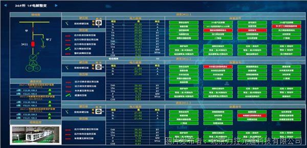

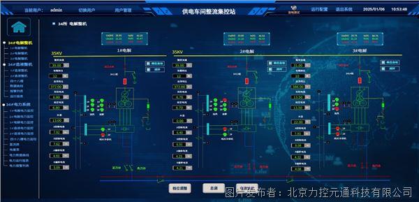

2. 远程实时监控
在整流集控中心,系统实现了对8个整流所、30台整流机组及配电设备运行状态的实时监控,支持单台设备重点监控及多源数据自由切换。
通过集控一体化平台,操作人员可远程执行高压合闸/分闸、有载调档、刀闸急停等关键指令,同时将视频信号实时嵌入操作页面,确保指令下发与设备动作的可视化联动,提升操控精准性与安全性。

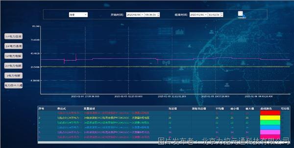

3. 趋势曲线与诊断分析
平台采用pSpase数据库进行数据管理,集成ForceSCADA平台曲线控件,实现整机及高压电力系统数据的冗余存储,并通过实时/历史曲线进行可视化呈现。依托控件内置系统函数,支持单画面多机组数据/曲线自由切换,结合历史趋势比对与动态参数分析,可精准识别设备异常波动,为设备运行状态监测及故障诊断提供直观分析依据。
4. 智能分级报警
智能报警系统采用三级报警体系,根据安全风险等级划分为安全区、预警区和重故障区,通过醒目的颜色标识、差异化的报警音效及画面弹窗实现分级提示功能。当系统检测到异常时,不仅能触发声光报警,还能自动聚焦关联设备的监控界面,联动视频监控系统实时调取故障点位的监控画面,便于运维人员快速进行异常校核和应急处置,全面提升系统的安全性和可靠性。
此外,平台配备了完善的联锁闭锁机制,通过整流机组高压许投、直流刀闸分合状态与水冷系统运行状况的联锁逻辑判断,在触发报警后自动闭锁高风险操作,确保系统安全。
