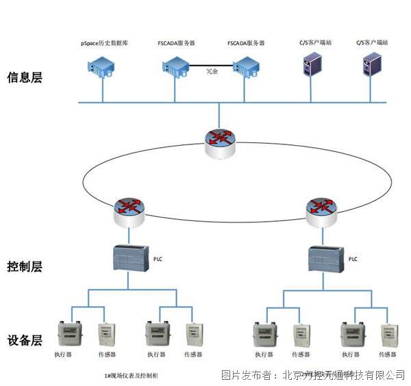

水处理泵站调度系统分为三层结构:
信息层:由实时服务器(热备冗余)、历史数据库、操作员站、千兆以太网交换机、大屏幕显示屏等监控操作设备及局域网组成。
控制层:由分散在各主要构筑物内的现场PLC主站、子站及运行数据采集服务器、工业以太环网交换机及全厂环形快速光纤以太网、控制子网等组成。
设备层:由现场运行设备、检测仪表、高低压电气柜上智能单元、专用工艺设备附带的智能控制器以及现场总线网络等组成。

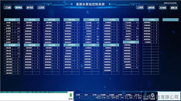

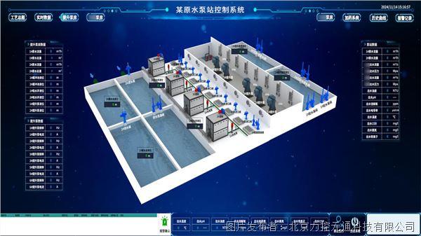

1. 可视化与实时监控
ForceSCADA的泵房工艺流程图功能,支持高分辨率画面实时展示设备运行状态,包括水泵启停、压力、流量、电流等关键参数。通过可视化界面,操作人员可随时查看各个现场控制单元的状态信息,并远程控制阀门、排水泵等设备,实现“一屏掌控全局”。

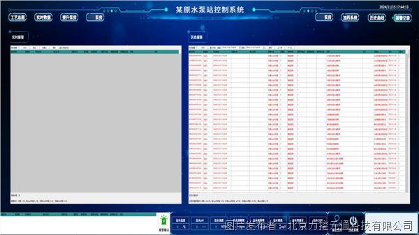

3. 智能预警与事件管理
泵站调度系统对供水泵房设备运行状态进行实时监测,确保异常工况即时捕获,当压力、流量等参数出现异常情况时,系统在10秒内触发多级报警(声光、弹窗、短信等),及时推送至操作人员,保障故障第一时间被发现并处理。
支持对实时、历史报警信息的显示、高效存储与智能查询。同时,系统不仅记录报警信息,更同步捕获并关联存储触发时刻的所有相关设备数据、运行条件,为事故追溯提供完整依据,支撑设备运转操作分析和快速决策。
