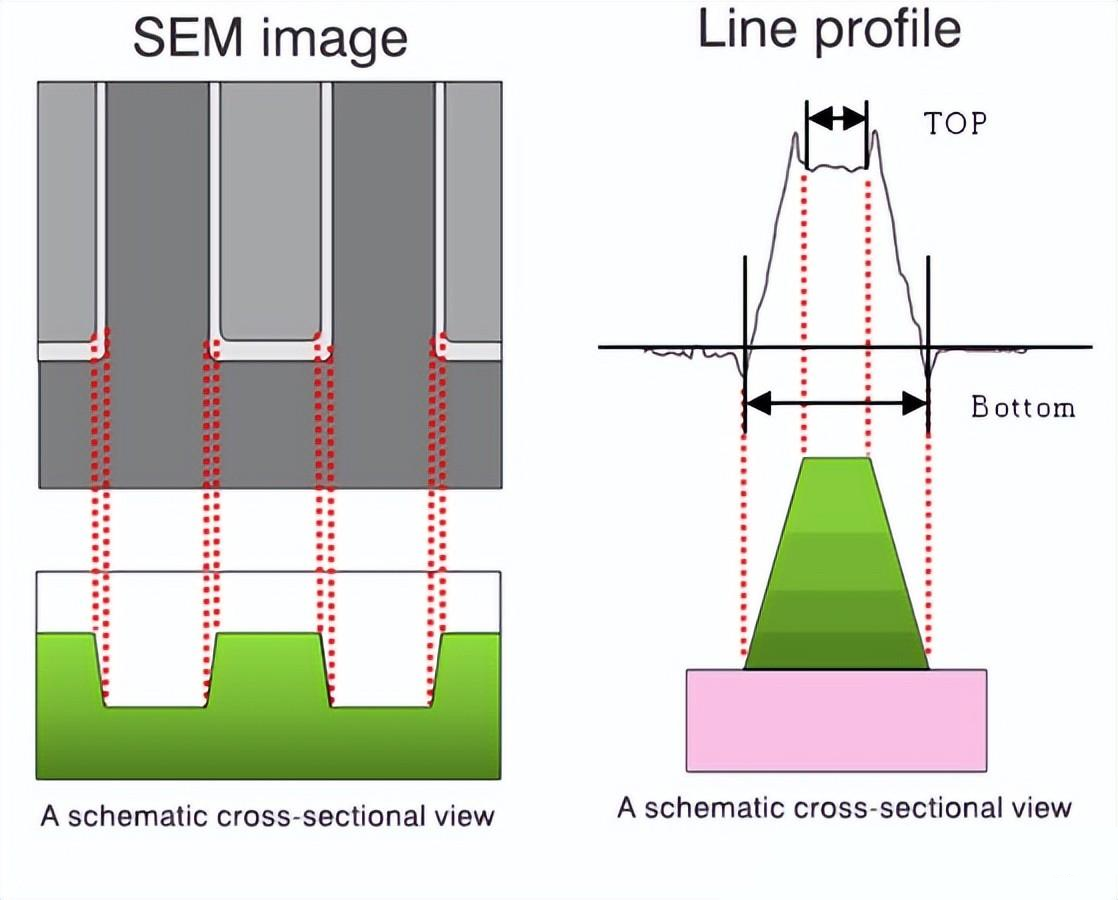

量测技术通过光学、电子束等手段,对晶圆尺寸、薄膜厚度、电路图案线宽等参数进行精密测量,确保工艺精度符合设计要求。例如,椭偏仪可测量薄膜厚度,CD-SEM(临界尺寸扫描电镜)则用于检测电路图案的线宽与孔径。缺陷检测则聚焦于表面与内部缺陷的识别,涵盖颗粒污染、划痕、裂纹、电路图案偏移等类型。根据晶圆表面特征差异,检测技术分为无图形检测与有图形检测两大类。

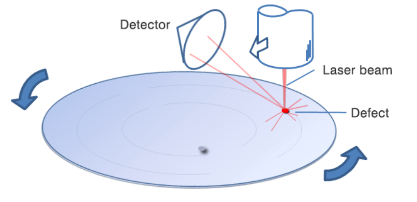

无图形区域指晶圆上未刻蚀电路的空白部分,其缺陷检测需高度关注颗粒污染、表面粗糙度异常、薄膜厚度不均及微裂纹等问题。此类缺陷虽不直接影响电路功能,但可能在后续工艺中被放大,导致器件失效。检测原理基于激光扫描或光学成像,通过分析散射光强度分布定位缺陷。例如,激光束在旋转晶圆表面径向扫描,缺陷引起的光强变化可被探测器捕获,进而确定缺陷位置。

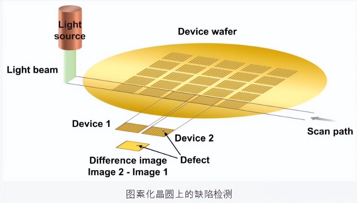

有图形区域检测需同时识别物理缺陷与电路图案异常。物理缺陷包括颗粒、划痕等,而电路缺陷则涉及断线、短路及图案偏移。检测系统通过对比测试芯片与参考芯片的图像差异实现缺陷定位。例如,图像处理软件将两芯片图像相减,未归零的差异区域即代表缺陷存在。随着工艺节点向深纳米级演进,检测精度需提升至亚100纳米级别,信噪比(SNR)成为关键指标,需通过光学空间滤波、偏振分析及信号处理算法优化检测效果。

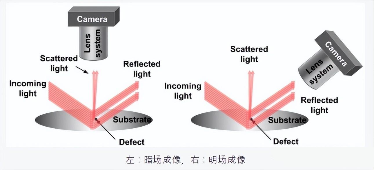

光学检测涵盖明场与暗场两种模式。明场检测利用平行光照射晶圆,正常表面反射光均匀,而缺陷区域因形貌变化导致散射或反射方向改变,通过分析反射光强度分布可识别宏观缺陷(如颗粒、划痕)。暗场检测则通过收集缺陷散射光实现微小缺陷检测,适用于清洗、研磨等前期工艺的质检。自动化光学检测(AOI)系统结合高分辨率光学镜头与图像处理算法,可实现微米级缺陷识别,并具备全自动化操作与数据追溯功能。

扫描电子显微镜(SEM)通过电子束扫描获取晶圆表面高分辨率图像,可检测纳米级缺陷(如颗粒、裂纹)。结合能量色散X射线光谱(EDX),SEM还能分析缺陷区域的化学成分,辅助失效原因诊断。透射电子显微镜(TEM)则用于观察晶圆内部结构,检测晶格缺陷或掺杂不均匀等问题。
