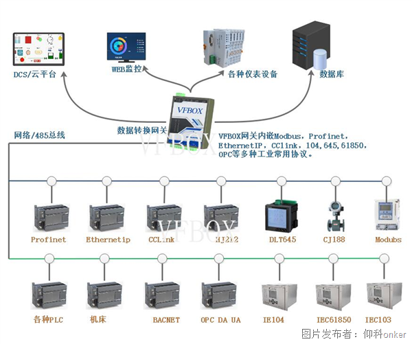

二、 VFBOX网关工作原理
VFBOX网关是协议转换网关,是把一种协议转换成另外一种协议。网关可以采集西门子,欧姆龙,三菱,AB PLC,DLT645,DLT698电表,modbus rtu tcp,环保的HJ212协议,opc ua和opc da,电力的IEC103 IEC104, IEC61850等,以及EthernetIP,Profinet IO,CCLink,EtherCAT现场总线协议,bacnet,MQTT,mysql,sqlserver数据库。不同型号的网关支持不同的协议,具体支持的协议参考网关侧面标签上的型号。依托500多种型号的网关产品,可以实现多种不同协议之间的互联互通。
网关连接在不同协议的设备之间,就像一个“翻译”,把一种设备支持的协议,转换成另一种设备支持的协议,从而实现两个不同协议的设备之间的数据交换。工作架构如下:

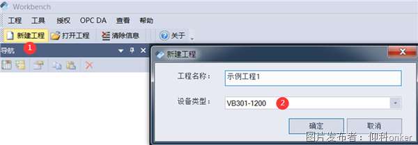

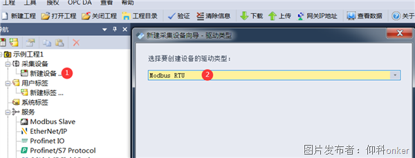

2.   在电脑上打开VFBOX Studio配置软件。新建工程,选择对应的设备类型。设备类型查看设备背面的标签。可选的型号有:VB301-1100,VB301-1200,VB301-1400,VB302-2400,VB303-2400.
3.   点击 新建设备,选择modbus RTU驱动。

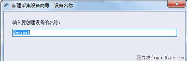

4.   输入设备名称,自己定义设备名称。

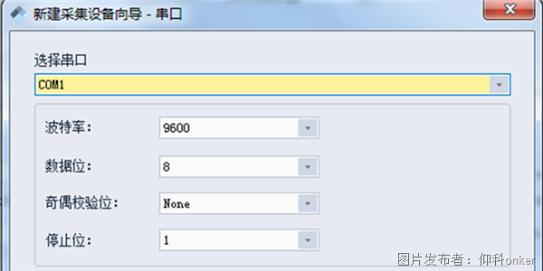

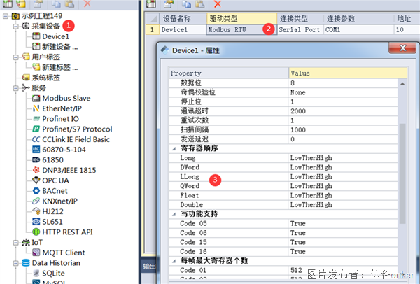

5.   输入和设备相同的串口参数。比如,设备的波特率是9600,则下面的对话框也选择9600.

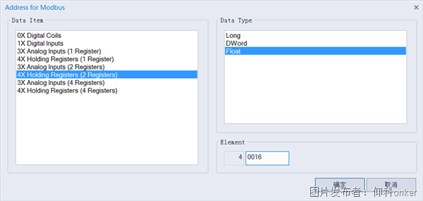

举例1:假设要读取的地址是40015,数据类型是float,地址从0开始,则查看上表,40015对应的数据区是“4X Holding Registers”,且数据类型是float,则数据区选择“4X Holding Registers(2 Registers)”,设备地址从0开始,则在网关里配置为40016,配置如下:

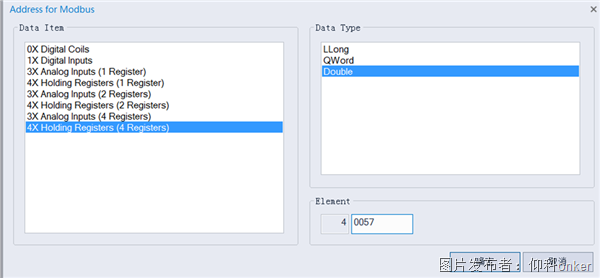

举例2:假设读取数据的功能码是03,地址是0x39,地址从1开始,数据类型是double。查看上表可知,03功能码对应的数据区是“4X Holding Registers”,数据类型是double,则数据区选择“4X Holding Registers(4 Registers)”,地址是0x39,转换成10进制是57,则设置如下:

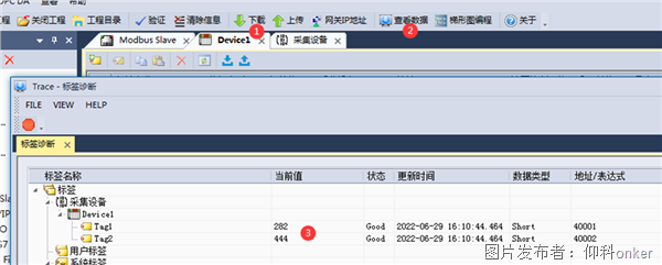

8.   设置完成后,点击菜单“下载”,把工程下载到网关里。
9.   点击菜单“查看数据”,查看网关采集到的数据。
10.  如果显示的数据和实际不匹配,可能是字节顺序要调整。在下面的窗口中可以修改波特率,扫描间隔,通讯超时,字节顺序等参数。

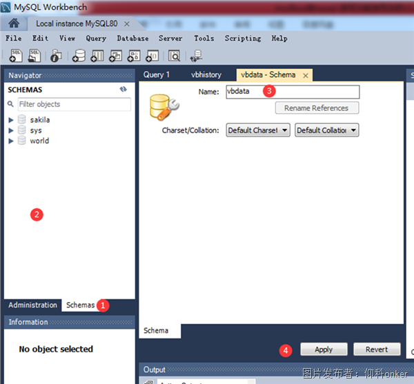

1.   在电脑上安装mysql数据库。完成安装后,关闭电脑上的防火墙和杀毒软件。
2.   登录数据库后,选择Schemas,右键选择Create Schemas,输入名称

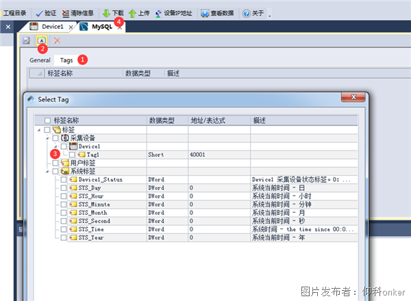

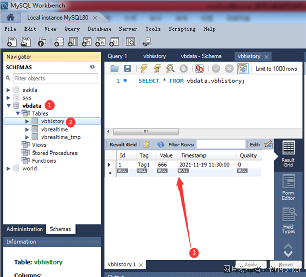

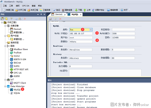

3.   打开VS网关配置软件,在导航栏选择MySQL,启用设置成Yes,输入MySQL的IP地址、端口、用户名、密码以及表名。表名不能为空。
4.   到Tags中,添加要写入数据库的标签,然后下载到网关
5.   下载完后打开MySQL,右键vbdata,选择Refresh All,然后再右键vbhistory,选择Select Rows,就可以看到数据

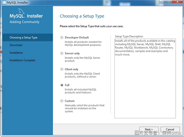

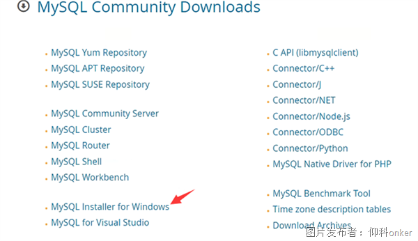

1.   在服务器或者电脑上安装mysql数据库。到MySQL官网下载安装文件,以下载MySQL Community (GPL) Downloads为例说明。下载下图中箭头所指的版本。https://dev.mysql.com/downloads/
2.   安装时使用完整安装。

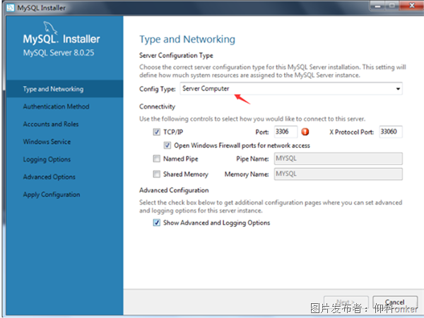

3.   Config Type如下:

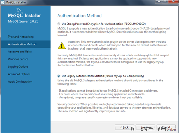

4.   密码验证选择和5.x的兼容。

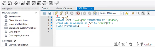

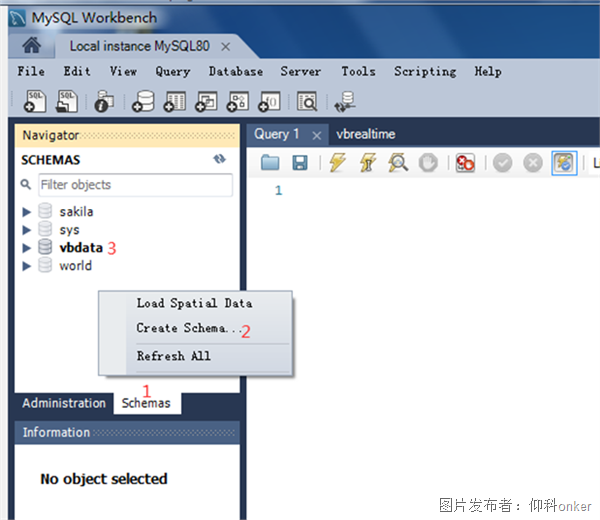

5.   运行MYSQL Workbench软件。点击Schemsa(1),在左边的空白处点击右键,然后点击“Create Schema”(2),建立一个数据表,名称为:vbdata(3)。
6.   如果是V5.X以上的版本,安装完成后执行以下信息。root 123456改成数据库的用户名和密码。
use mysql;
CREATE USER 'root'@'%' IDENTIFIED BY '123456';
grant all privileges on *.* to 'root'@'%';
FLUSH PRIVILEGES;
选中vbdata数据库,按如下顺序执行:
