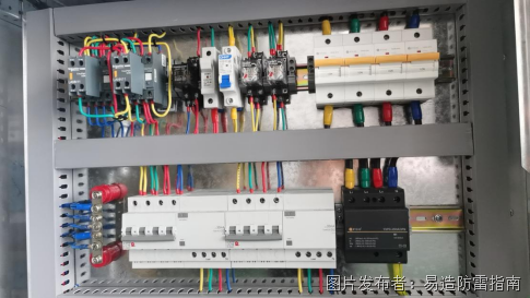

浪涌保护器(Surge Protective DeviceSPD)是什么呢?看看你家里的配电箱,里面有许多方形电气设备,浪涌保护器和它们比较像,不过性能和参数挺不一样的,大型电网的配电柜里是肯定有装配。浪涌保护器是一种防雷设备,主要泄放或限制雷击带来的电磁脉冲或操作过电压对线路系统的造成的电路浪涌,避免过大的电流对设备造成冲击损坏。
市面上经常用的等级有三级,一级SPD大多用于户外防雷或安装在电源线入户的总配电箱;二级SPD主要用于室内分支配电箱,三级SPD用于终端设备的精细化浪涌防护。
接下来说说选型问题
1、家用浪涌保护器
个体住户使用浪涌保护器比较少,除非是农村自建房,需要规范防雷系统要安装SPD,一般在总配电箱安装一级浪涌保护器就可以(雷电冲击电流Iimp12.5kA,保护水平Up2.5kV);
高层小区如果有电梯,要安装一级SPD,每栋楼的楼层装配二级浪涌保护器(Imax40-80kAUp2.0kV);

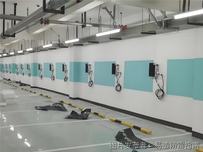

2、充电桩浪涌保护器
作为电动汽车的能量供给站,充电桩浪涌保护器的选型和其规模大小有关。如果是小型家用充电桩,因为在室内手雷击影响小,一般在充电桩前并联二级浪涌保护器(In20kA),在室内的壁挂式也选择二级SPD,在户外的立式充电桩则还要装配I类电源浪涌保护器(Iimp12.5kA)。
具体选多大规格,多少P数,这要根据实际使用场景的工作电压、设备电压耐受值等参数决定的。
