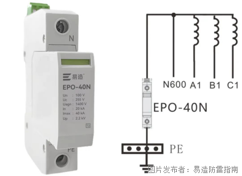

Part 3  PT击穿保险器实现精准防护
为了保证安全,除了要求电压互感器外壳要接地,同时PT二次回路中也应有一点接地来固定二次回路的电位,以保证人身和设备的安全。
因为电压互感器的二次回路只允许在控制室内有一点接地,当高电压侵入时,会引起PT二次侧中性点与接地点的电位不平衡,甚至于在线路故障时失去安全接地点,对PT设备的安全运行造成极大影响。因此,PT二次侧中性点不能直接接地,需在PT二次侧中性点与地之间安装击穿保险器接地。
电压互感器二次侧线路电压正常输出时,击穿保险器对电路无任何影响,当有高电压产生窜入二次侧后打穿击穿保险器,并提供一个对地保护的通路,保证后端仪表和继电器设备稳定运行。
为了保障电压互感器PT二次侧稳定运行,电力工作者们需要安装击穿保险器,保持做好防雷接地。
