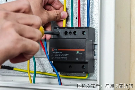

浪涌保护器应用现场图

3. 安装不当安装时未按照规范操作,如接地不良、接线错误等,会导致保护器无法正常工作。

3. 优化安装与接地
   - 确保浪涌保护器安装在电源入口处,并按照规范接线。
   - 检查接地系统,确保接地电阻小于10欧姆,接地线连接牢固。

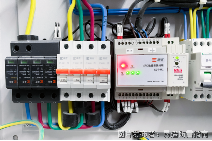

   在电源系统中设置多级浪涌保护器,分别安装在电源入口、分配电箱和设备前端,形成分级防护体系。

某化工厂的电气设备频繁因浪涌损坏,经检查发现其浪涌保护器已老化失效,且接地电阻过大。解决方案包括:
1. 更换新的浪涌保护器,选择Imax较高的二级SPD以适应强雷电环境。
2. 重新设计接地系统,将接地电阻降至5欧姆左右
3. 在电源系统中增加第二级浪涌保护器,形成多级防护。
4. 定期检查设备状态,建立维护记录。
实施后,设备损坏率显著降低,生产效率得到保障。
