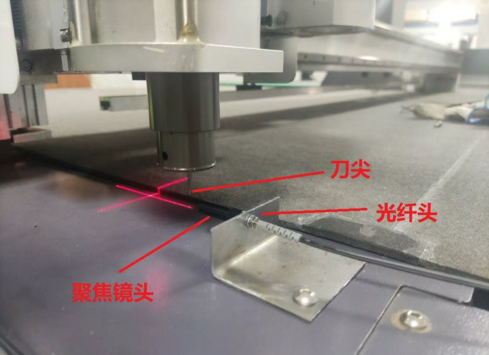

设备更换刀具后,因为刀具长度的变化及安装上的差异,每次都要校准Z轴切割高度坐标,以防止刀尖划伤台面或材料不能切透。使用自动对刀功能,可自动计算出切割中应该使用的Z轴坐标,免去人工对刀的操作。
应用需求
在自动对刀程序运行中,Z轴携带刀具边缓慢下降高度边左右运动,需要传感器检测刀尖位置的到达信号,设备根据这个触发位置计算使刀尖刚好贴紧切割台面的Z轴坐标。
应用挑战
 ● 刀尖尺寸小
 ● 刀具快速运动中检测
邦纳解决方案
使用邦纳DF-GC+ 漫反光纤+ 聚焦镜头。
方案应用
1.光纤的布线安装,使光纤头到切割台面的高度差固定。
2.设置光纤放大器的参数等。
3.测试,放大器给出检测信号时的Z轴坐标加上光纤头到切割台面的高度差,即可计算出使刀尖刚好紧贴台面的Z轴坐标。
▲现场安装图
