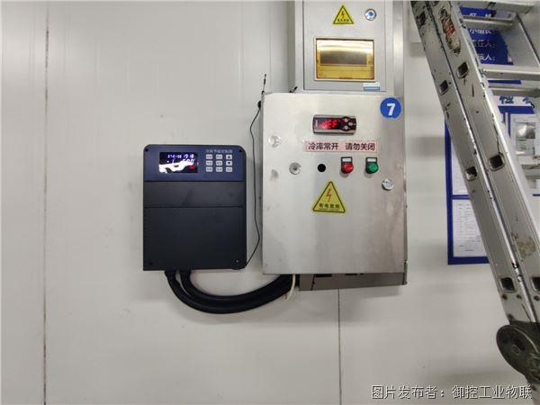

三、智能飞跃:御控冷库节能宝——深度降低冷库用电量的核心利器
御控冷库节能宝:智能化综合节能解决方案
核心价值:突破传统方法依赖人工、效率低、持续性差的局限,通过物联网(IoT)与人工智能(AI)技术,实现对制冷系统的智能化管控,深度挖掘节能潜力,最大化降低冷库用电量。
如何实现用电量降低:
AI智能调优,按需供冷:实时采集库温、设备状态、环境参数等数据,运用AI算法精准预测化霜需求,动态优化化霜运行频率、启停策略及多设备联动,彻底避免“过度化霜”,大幅减少无效耗电。
精准智能除霜:基于蒸发器实际结霜厚度或运行参数模型(而非固定时间),智能判断最佳除霜时机和时长,减少不必要的除霜次数和能耗(除霜过程是加热过程,耗电且停止制冷)。
云端能效监控与优化:通过御控云平台,用户可远程实时监控多冷库的用电量、关键设备状态、温度曲线。平台自动分析能耗数据,生成报告,精准定位高耗能点,为持续优化提供决策依据,实现用电量的精细化、可视化、智能化管理。
应用成效:
1.实践证明,应用御控冷库节能宝可降低冷库用电量25%-40%。
2.提升设备运行稳定性,延长使用寿命。
3.投资回报周期短(通常1年),经济效益显著。
