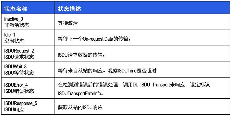

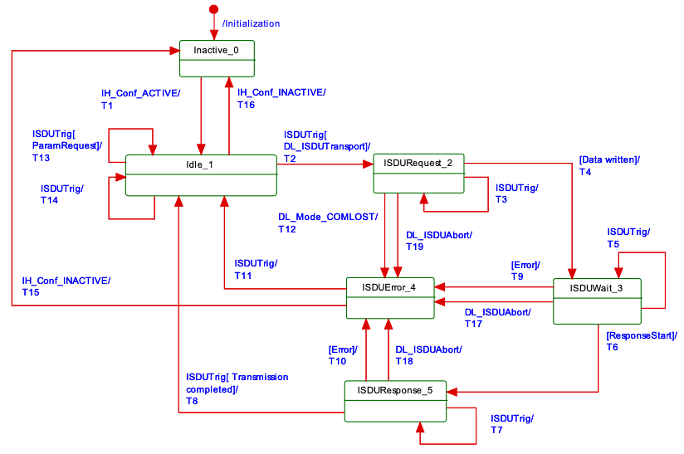

01 主站ISDU状态机
如上图所示,ISDU的状态机的核心是请求,等待和响应。
如果主站请求的是DPP参数,即ISDU 0x00,0x01的参数,从AL层还是走的ISDU逻辑,但底层走了DL_Read/WriteParam的逻辑,即走的是Page通道。也就是好端端的ISDU愣是被它拆分了两个通道,增加了复杂性。
因为通常读写ISDU的命令都很长,一个循环放不下,都是多个循环来拆包,组包。具体的几个状态如下:
🌟T2:触发OD.req开始请求ISDU;
🌟T3:持续触发写请求,请求ISDU数据;
🌟T4:开始计时器(ISDUTime),查看是否会超时;
🌟T5:开始读请求,对之前写命令的读请求;
🌟T6:如果从站开始回应,则停止定时器;
🌟T7:持续的读取ISDU数据;
🌟T8:全部读取后,FlowCtrl为IDLE状态;
🌟T11:如果ISDU错误,则触发ISDUAbort命令,并向DL层确认ISDU错误;
🌟T13:通过OD.req来获取相关参数;
🌟T14:在正常PD交互中,采用IDLE的FlowCtrl进行OD交互
🌟T15:如果通信中断,消息处理通知DL_Mode处理模块,需要把ISDU模块去激活。

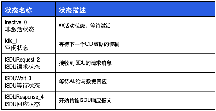

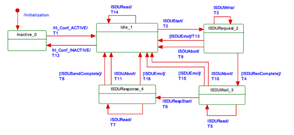

02 从站ISDU状态机
从站ISDU的状态机和主站的状态很类似,请求、等待和响应三个状态缺一不可。
🔑T1:收到激活事件,从非激活状态迁移到Idle状态,等待ISDU的命令
🔑T2:开始接收ISDU数据,迁移状态到Request_2
🔑T3:持续接受数据,因为OD的数据大,而每次循环一般就传递1~2个OD数据,需要几个循环才能传输完,每次接收的OD数据需要缓存,等待接收完毕
🔑T4:所有ISDU接收完毕后,触发RecComplete事件,进入wait状态,该状态下尚未解析完成,如果主站查询数据,则回应busy
🔑T5:从站回应busy
🔑T6:从站做好准备,迁移状态到Response
🔑T7:等待主站的read命令,开始读取数据,调用OD.rsp来回应主站
🔑T8:发送完成,触发SendComplete事件,回到idle状态
🔑T9:接收到ISDUAbort命令
🔑T10:接收ISDUAbort命令
🔑T11:接收ISDUAbort命令
🔑T12:SM模块通知ISDU模块,去激活,回到非激活状态
🔑T13:收到ISDU Error消息,回到Idle状态
🔑T14:在Idle状态下,从站回应no service的命令
🔑T15:如果ISDU Error触发ISDU Abort
🔑T16:如果ISDU Error触发ISDU Abort

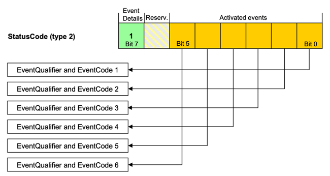

事件有时候又称为诊断,它也是通过OD字段来传输,它的发起端虽然是主站来发起请求,但是最初的发起还是从站,从站会在每次传输时,在最后字节的一个bit置位,告诉主站自己有事件。
就好像小学生要回答问题,不能自己直接回答,得先举手示意🙋🏻‍♀️。这时候老师(主站)会问学生(从站),你有什么事情或者你想回答什么问题(事件)吗?这时候学生(从站)就会把自己的事情(事件)告诉老师(主站)。

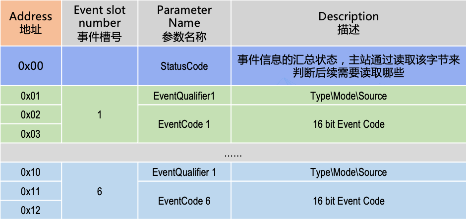

Event在协议栈中以16 bit的EventCode存在,每个EventCode表示一个事件的定义;而所有的EventCode又可以分为三类:Error、Warning和Notification。
Error/Warning:简单归结为错误,故障类,比较严重,该类事件以出现/消失成对出现,如果出现了Error/Warning,需要维护人员去关注,直到它消失为止;
Notification:仅仅是通知,不是很严重,可能并不需要关注,它没有出现/消失这种机制,就是见到的SingleShot。
事件上报图片
如上图所示,上报事件通过查看从站的内存里的数据来上报,规范规定了一次性最大临时存6个事件,共占用18个字节,加上一个状态字节,共19字节。

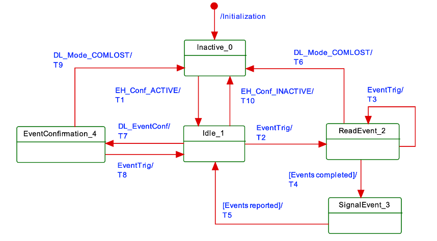

事件的状态机
最后看一下事件的状态机,这个就比较简单了,主站状态机如下:
主站的状态机基本就是Idle和读事件,读完确认就结束了。

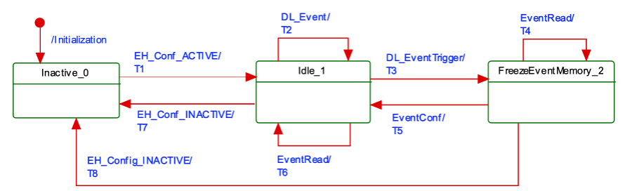

从站也很简单,就是触发事件,读取事件的时候,要冻结内存,不能让新事件写入内存,导致干扰。
