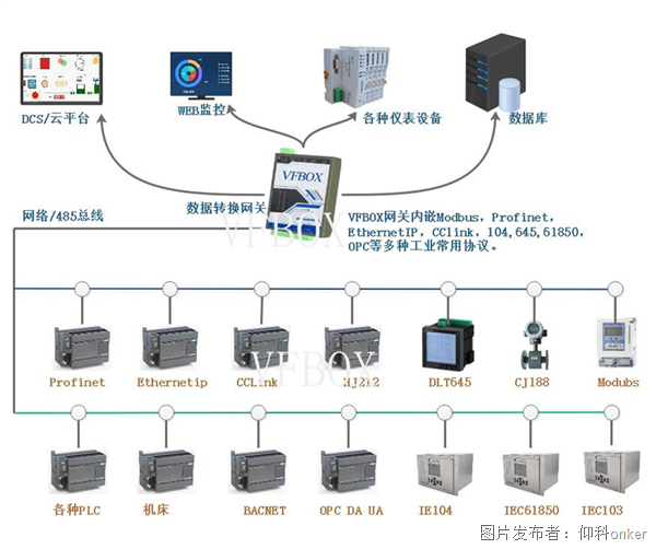

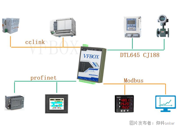

二、VFBOX网关工作原理
VFBOX网关是协议转换网关,是把一种协议转换成另外一种协议。网关可以采集西门子,欧姆龙,三菱,AB PLC,DLT645,DLT698电表,modbus rtu tcp,环保的HJ212协议,opc ua和opc da,电力的IEC103 IEC104, IEC61850等,以及EthernetIP,Profinet IO,CCLink,EtherCAT现场总线协议,bacnet,MQTT,mysql,sqlserver数据库。不同型号的网关支持不同的协议,具体支持的协议参考网关侧面标签上的型号。依托500多种型号的网关产品,可以实现多种不同协议之间的互联互通。
网关连接在不同协议的设备之间,就像一个“翻译”,把一种设备支持的协议,转换成另一种设备支持的协议,从而实现两个不同协议的设备之间的数据交换。工作架构如下:

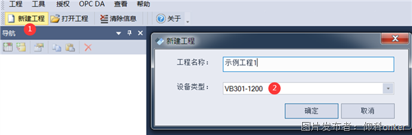

1.   打开VFBOX STUDIO软件。新建一个工程。设备类型参考网关背面的标签。可选的型号有:VB301-1100,VB301-1200,VB301-1400,VB302-2400,VB303-2400.

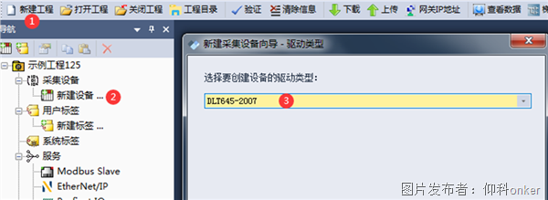

2.   新建设备,选择DLT645协议。

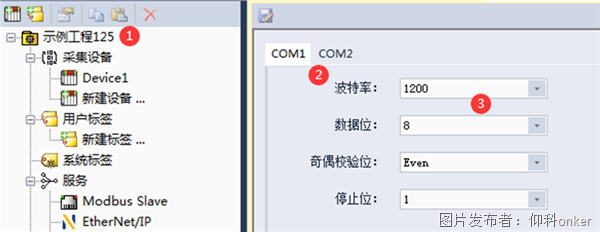

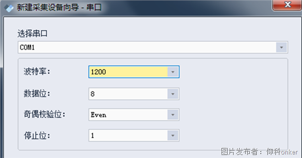

3.   选择和电表连接的网关上的串口。波特率设置成和电表保持一致。一般是1200(1997)或者2400(2007),偶校验。

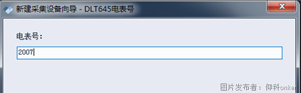

4.   输入12位的电表表号。必须是12位。不能确认可找电表厂家确认。如果网关只连接了一个电表,也可以输入AAAAAAAAAAAA,作为广播表号进行单个电表测试。

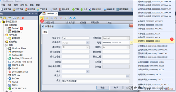

5.   按如下顺序,添加要采集的数据。可添加多个数据。

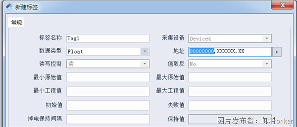

6.   如果要采集的数据没有在右面的弹出框中出现,可打开电表的说明书,找到要采集的数据的寄存器地址,手动输入地址即可。如下:00000000修改成寄存器的地址。XXXXXX.XX代表有6位整数部分,2位小数部分,可根据实际情况修改。
7.   如下为采集电表的三相电压。
8.   完成上述配置后,点击“下载”,把工程下载到网关中,点击“查看数据”,查看网关采集到的数据情况。

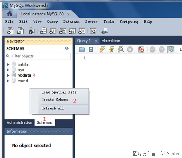

2.   登录数据库后,选择Schemas,右键选择Create Schemas,输入名称

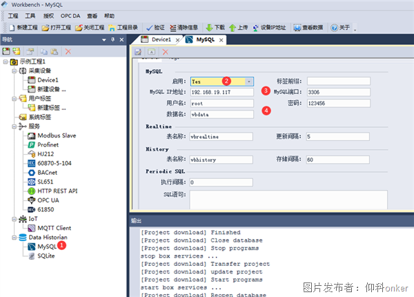

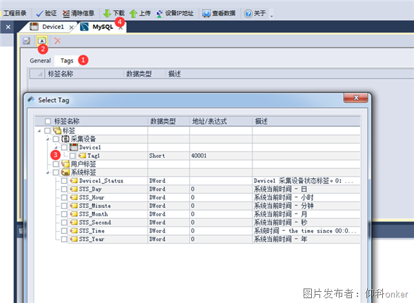

3.   打开VS网关配置软件,在导航栏选择MySQL,启用设置成Yes,输入MySQL的IP地址、端口、用户名、密码以及表名。表名不能为空。
4.   到Tags中,添加要写入数据库的标签,然后下载到网关

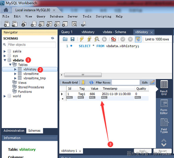

5.   下载完后打开MySQL,右键vbdata,选择Refresh All,然后再右键vbhistory,选择Select Rows,就可以看到数据

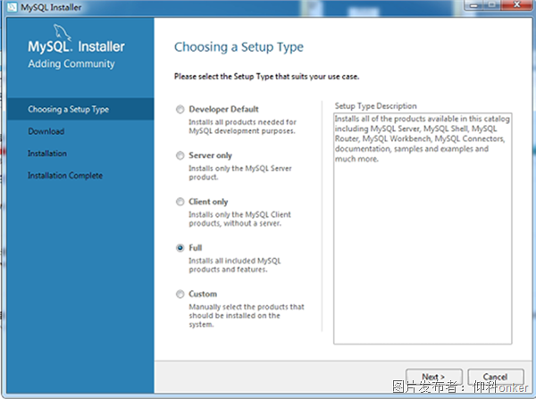

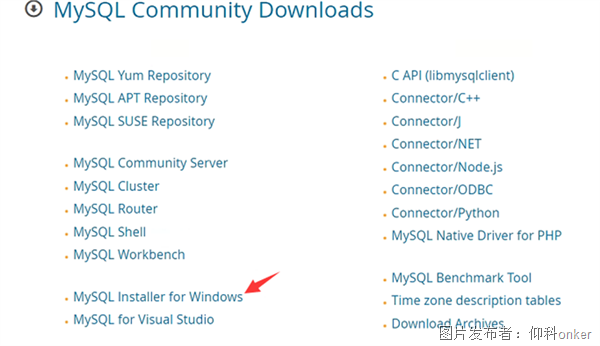

1.   在服务器或者电脑上安装mysql数据库。到MySQL官网下载安装文件,以下载MySQL Community (GPL) Downloads为例说明。下载下图中箭头所指的版本。https://dev.mysql.com/downloads/
2.   安装时使用完整安装。

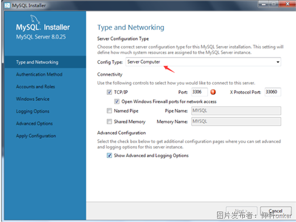

3.   Config Type如下:

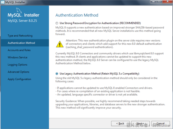

4.   密码验证选择和5.x的兼容。

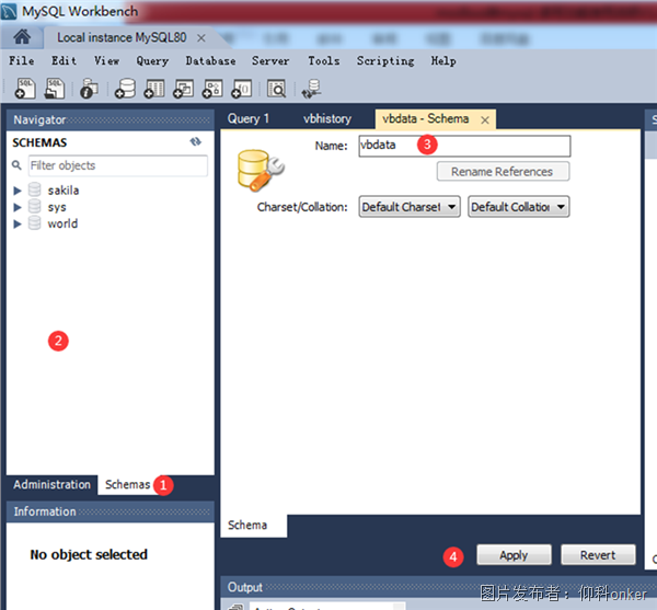

5.   运行MYSQL Workbench软件。点击Schemsa(1),在左边的空白处点击右键,然后点击“Create Schema”(2),建立一个数据表,名称为:vbdata(3)。

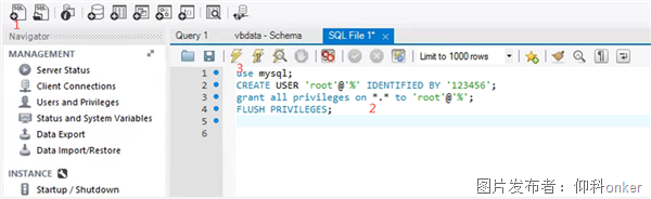

6.   如果是V5.X以上的版本,安装完成后执行以下信息。root 123456改成数据库的用户名和密码。
use mysql;
CREATE USER 'root'@'%' IDENTIFIED BY '123456';
grant all privileges on *.* to 'root'@'%';
FLUSH PRIVILEGES;
选中vbdata数据库,按如下顺序执行:

1.   如下可以修改网关串口的波特率。
2.   如果不能采集到电表的数据。可在检查一下这几个参数配置。1)网关和电表的波特率是否一致。一般电表是1200或者2400,偶检验。2)电表的表号是否正确。如果不能确定,可以输入12个A,进行测试。
