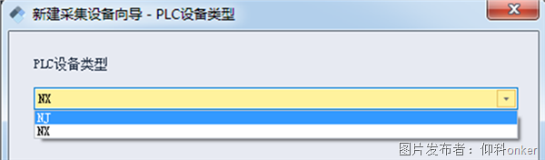

2.   网关可采集多种欧姆龙PLC型号的数据,FINS(网口,串口)系列,NJ/NX(网口)系列等。
3.   FINS(网口,串口)支持以下几种类型:
4.   NJ/NX(网口)支持以下几种类型

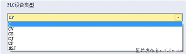

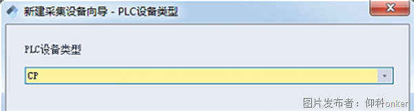

5.   以下以连接FINS CP型号为例说明。网关用网线连接到PLC。

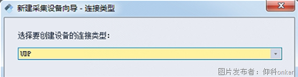

8.   输入PLC的IP地址和端口

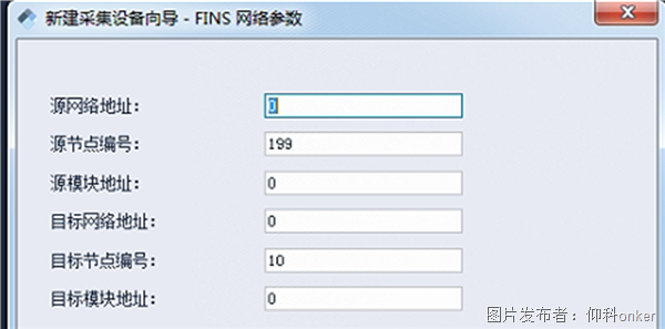

9.   输入FINS网络参数

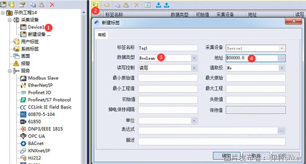

10.  新建一个标签,采集一个数据。

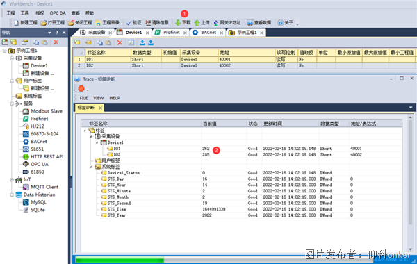

11.  配置完成后点击菜单“下载”,把工程下载到网关里。
12.  点击菜单“查看数据”,查看网关采集到的数据。

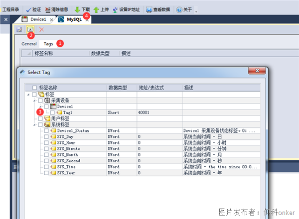

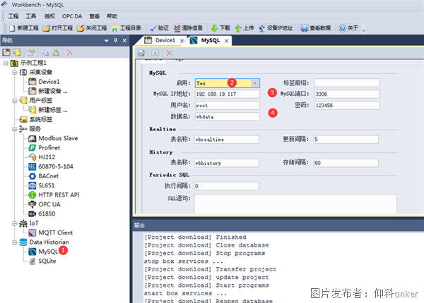

3.   打开VS网关配置软件,在导航栏选择MySQL,启用设置成Yes,输入MySQL的IP地址、端口、用户名、密码以及表名。表名不能为空。
4.   到Tags中,添加要写入数据库的标签,然后下载到网关

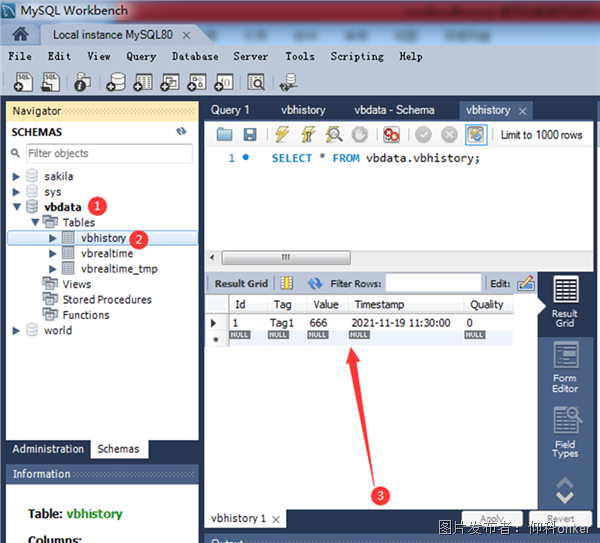

5.   下载完后打开MySQL,右键vbdata,选择Refresh All,然后再右键vbhistory,选择Select Rows,就可以看到数据

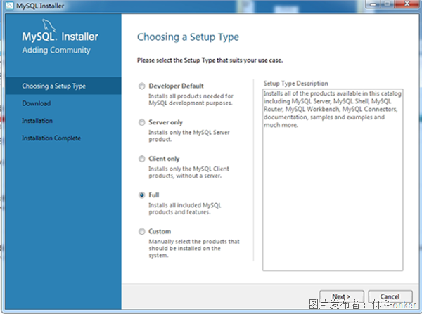

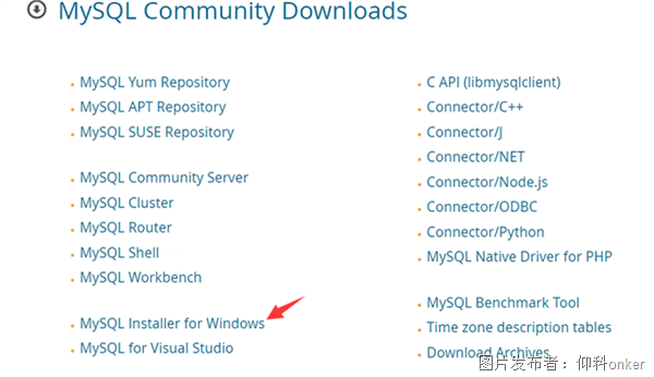

1.   在服务器或者电脑上安装mysql数据库。到MySQL官网下载安装文件,以下载MySQL Community (GPL) Downloads为例说明。下载下图中箭头所指的版本。https://dev.mysql.com/downloads/
2.   安装时使用完整安装。

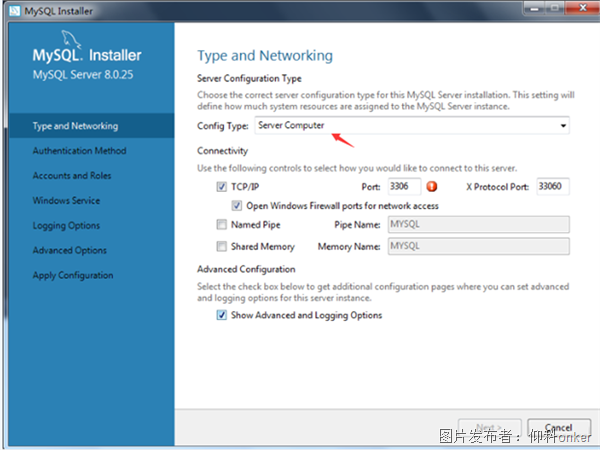

3.   Config Type如下:

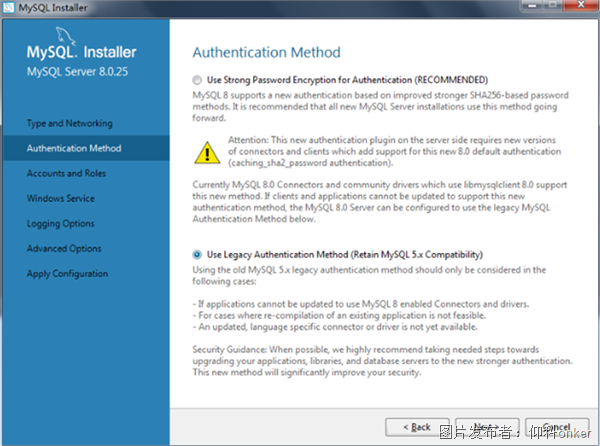

4.   密码验证选择和5.x的兼容。

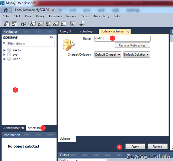

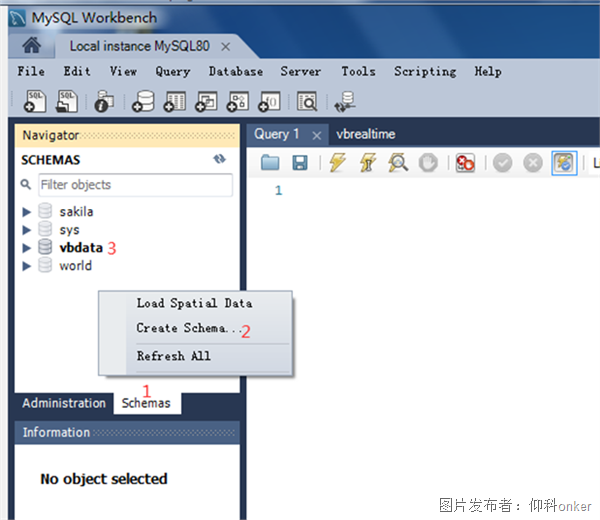

5.   运行MYSQL Workbench软件。点击Schemsa(1),在左边的空白处点击右键,然后点击“Create Schema”(2),建立一个数据表,名称为:vbdata(3)。

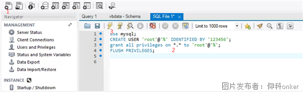

6.   如果是V5.X以上的版本,安装完成后执行以下信息。root 123456改成数据库的用户名和密码。
use mysql;
CREATE USER 'root'@'%' IDENTIFIED BY '123456';
grant all privileges on *.* to 'root'@'%';
FLUSH PRIVILEGES;
选中vbdata数据库,按如下顺序执行:
