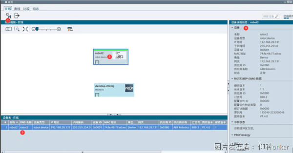

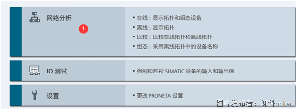

四、使用proneta软件获取Profinet IO从站的配置信息
1.   把Profinet IO从站连接到电脑上,电脑和Profinet IO从站在同一个网段,电脑能ping通Profinet IO从站设备IP地址。

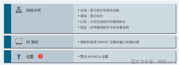

2.   使用打开proneta软件。

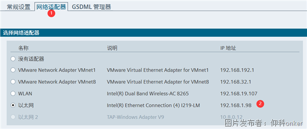

3.   点击设置。
4.   点击“网络适配器”,选择电脑上和profinet IO设备连接的网卡。
5.   返回主页,点击网络分析。

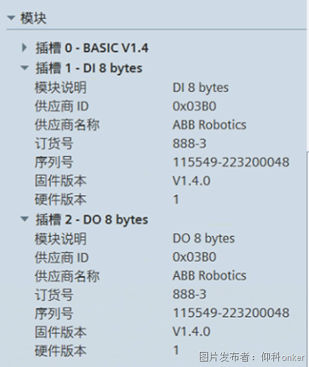

6.   点击1处,软件会自动搜索从站信息,有结果会在2显示,3,4是设备信息。记录设备的:名称,IP地址,供应商名称,固件版本等信息,这些信息在配置网关时会使用。

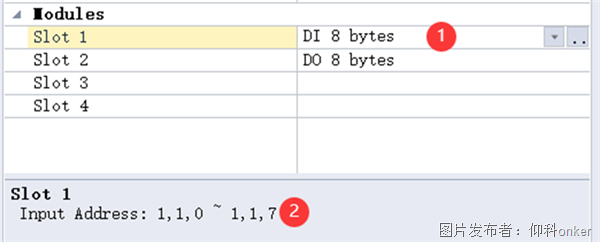

7.   读取插槽信息。如下设备有3个插槽。插槽0是设备Type信息“BACICV1.4”,插槽1对应网关中的slot1,信息为DI 8 bytes,插槽2对应网关中的slot2,信息为DO 8 bytes。其他的gsd文件按照相应方式进行配置。
8.   完成以上信息后,把以上参数配置到网关中。
9.   一些情况下,在proneta_3_2_0_0\GSD目录下会生成设备的GSD文件,可以把生成的GSD文件导入到网关中,如果没有,则导入用户提供的GSD文件。

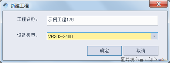

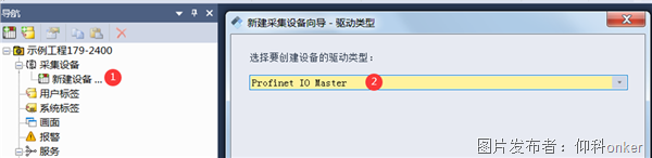

1.   安装VFBOX Studio软件。打开软件后,点击新建工程,设备类型选择实际网关的型号。参考网关背面标签。可选的型号有:VB301-1100,VB301-1200,VB301-1400,VB302-2400,VB303-2400.
2.   点击“新建设备”,驱动类型选择如下:

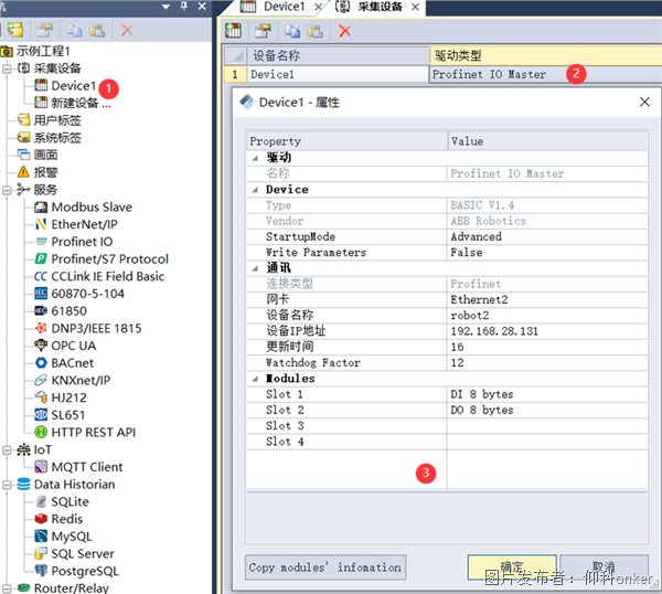

3.   导入设备的GSD文件,获取Profinet IO从站的信息。设备类型信息(BACICV1.4),设备名称(robot2),设备的IP地址。

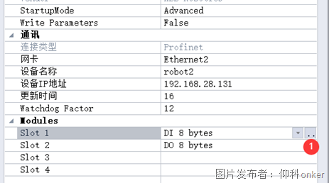

4.   导入后,双击设备名称,弹出设备属性对话框。
StartupMode
Advanced:GSD文件V2.3(含2.3)之后版本
Legacy:GSD文件V2.3之前版本
Write Parameters
点slot的最右边,如果slot有弹出对话框,则设置为true,否则设置为false
网卡
网关连接profinet设备的网口号
设备名称
Profinet从站设备的名称
设备IP地址
Profinet从站设备的IP地址
更新时间
默认16ms。数据更新时间。
Slot1-。。。

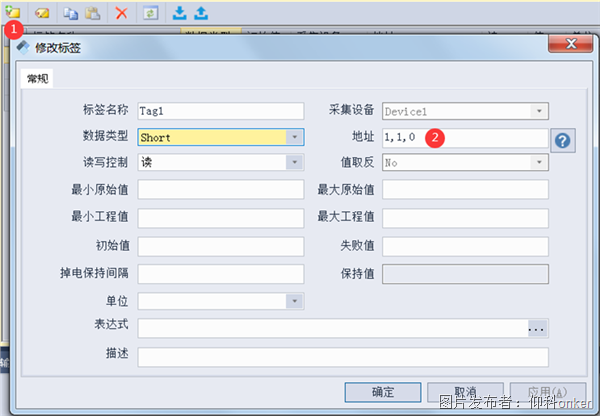

采集数据的槽号,添加好槽号后,可以看到下面采集数据的地址。
5.   添加要采集的数据。DI或者Input的读写控制是“读”, Do或者Output的读写控制是“写”,

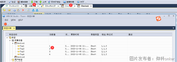

6.   配置完成后点击菜单“下载”,把工程下载到网关里。
7.   点击菜单“查看数据”,查看网关采集到的数据。可以双击“写”属性的标签,发送数据给设备。

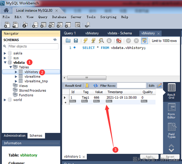

六、网关写数据到mysql数据库
1.   在电脑上安装mysql数据库。完成安装后,关闭电脑上的防火墙和杀毒软件。

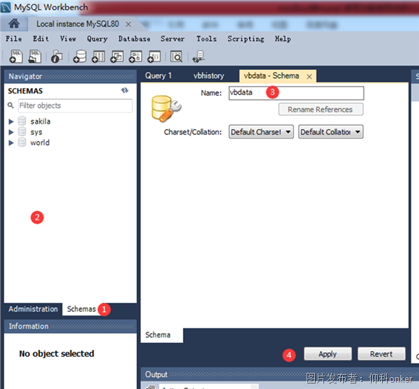

2.   登录数据库后,选择Schemas,右键选择Create Schemas,输入名称

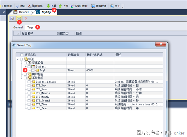

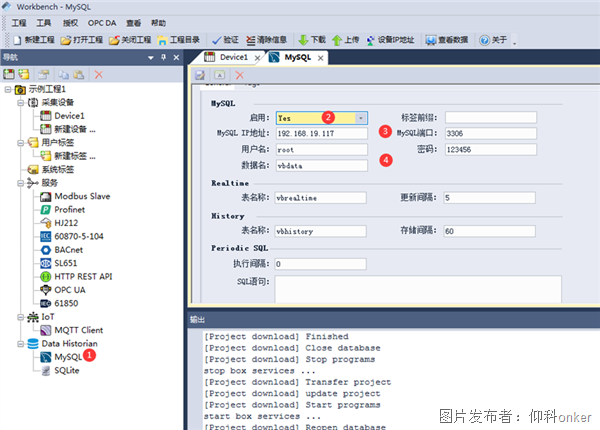

3.   打开VS网关配置软件,在导航栏选择MySQL,启用设置成Yes,输入MySQL的IP地址、端口、用户名、密码以及表名。表名不能为空。

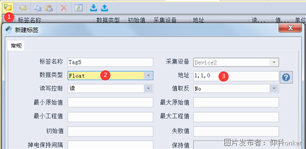

4.   到Tags中,添加要写入数据库的标签,然后下载到网关
5.   下载完后打开MySQL,右键vbdata,选择Refresh All,然后再右键vbhistory,选择Select Rows,就可以看到数据

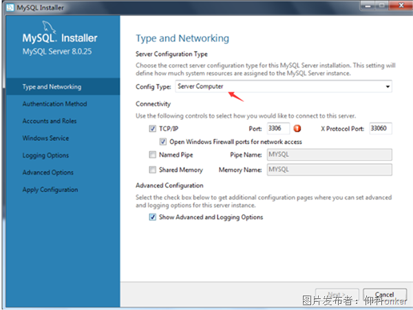

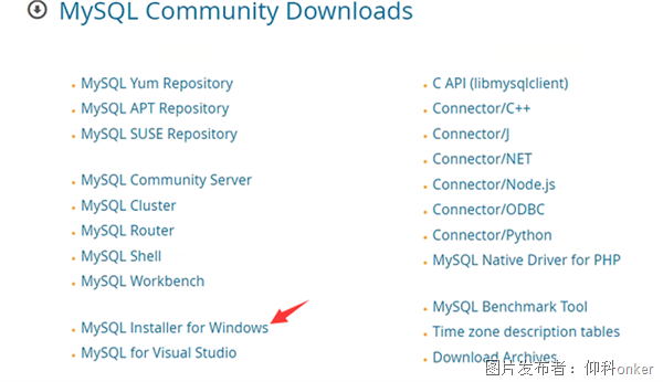

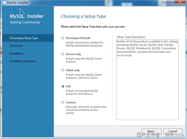

1.   在服务器或者电脑上安装mysql数据库。到MySQL官网下载安装文件,以下载MySQL Community (GPL) Downloads为例说明。下载下图中箭头所指的版本。https://dev.mysql.com/downloads/
2.   安装时使用完整安装。
3.   Config Type如下:

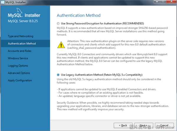

4.   密码验证选择和5.x的兼容。

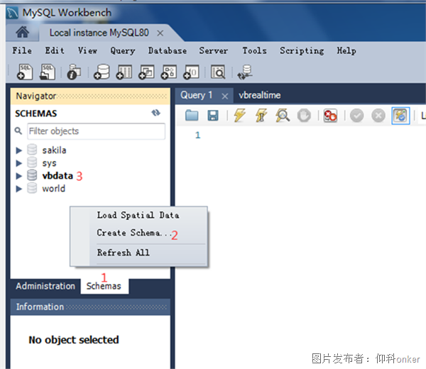

5.   运行MYSQL Workbench软件。点击Schemsa(1),在左边的空白处点击右键,然后点击“Create Schema”(2),建立一个数据表,名称为:vbdata(3)。

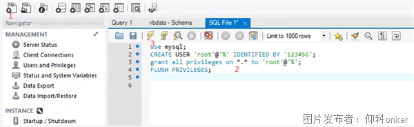

6.   如果是V5.X以上的版本,安装完成后执行以下信息。root 123456改成数据库的用户名和密码。
use mysql;
CREATE USER 'root'@'%' IDENTIFIED BY '123456';
grant all privileges on *.* to 'root'@'%';
FLUSH PRIVILEGES;
选中vbdata数据库,按如下顺序执行:

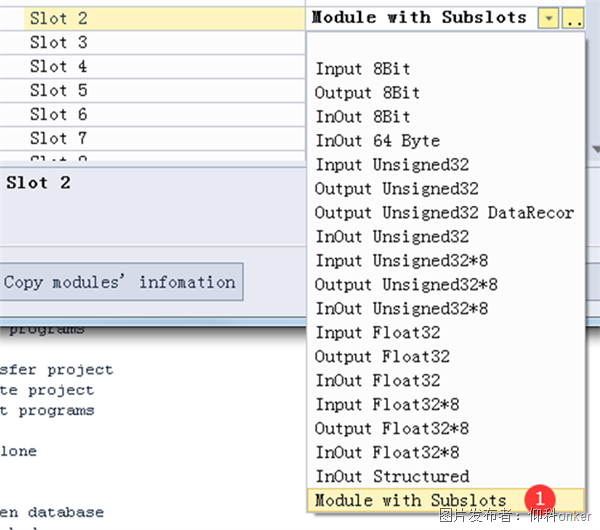

八、选择槽号和数据地址

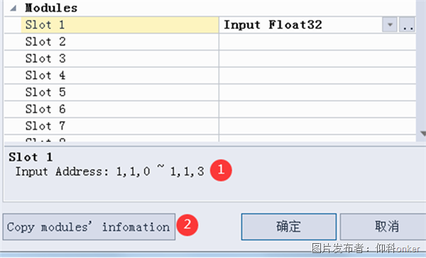

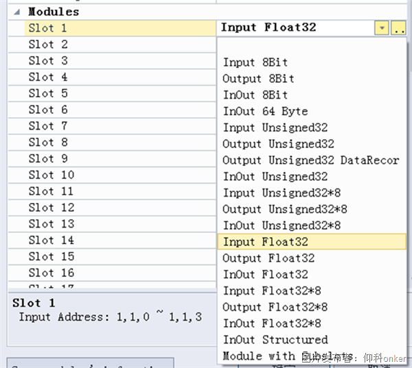

1.   网关中导入GSD文件后,需要选择采集数据的slot。打开设备属性的配置窗口。
2.   如下导入某个GSD文件后,设备的数据分布在以下数据块中。比如,要采集的数据在Input Float32,则选择此数据块。此处的选择要和proneta软件上读取的插槽保信息持一致。
3.   选中后,可显示此数据块的数据地址。如下图中的1区。有时候数据地址特别多,可点击2,然后打开一个文本文件,粘贴,就可以看到完整的数据地址。
4.   获取到数据地址和类型后,就可以添加要采集的数据。
九、选择子槽号

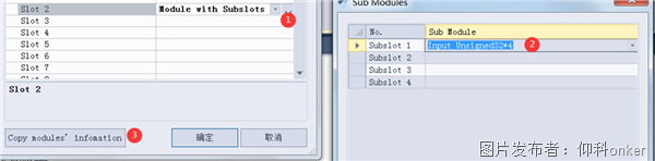

1.   有些GSD文件比较复杂,具有子槽号,按如下顺序操作。
2.   按如下顺序选择,选择后,点击3,复制地址信息到文本文件。从中获得数据的地址。
