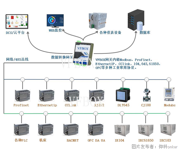

二、 VFBOX网关工作原理
VFBOX网关是协议转换网关,是把一种协议转换成另外一种协议。网关可以采集西门子,欧姆龙,三菱,AB PLC,DLT645,DLT698电表,modbus rtu tcp,环保的HJ212协议,opc ua和opc da,电力的IEC103 IEC104, IEC61850等,以及EthernetIP,Profinet IO,CCLink,EtherCAT现场总线协议,bacnet,MQTT,mysql,sqlserver数据库。不同型号的网关支持不同的协议,具体支持的协议参考网关侧面标签上的型号。依托500多种型号的网关产品,可以实现多种不同协议之间的互联互通。
网关连接在不同协议的设备之间,就像一个“翻译”,把一种设备支持的协议,转换成另一种设备支持的协议,从而实现两个不同协议的设备之间的数据交换。工作架构如下:

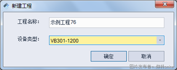

2.   安装VFBOX Studio软件。打开软件后,点击新建工程,设备类型选择实际网关的型号。可选的型号有:VB301-1100,VB301-1200,VB301-1400,VB302-2400,VB303-2400.

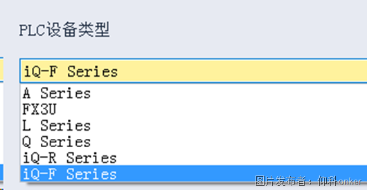

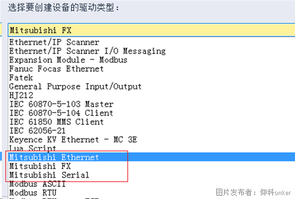

3.   点击“新建设备”,驱动类型根据实际的三菱PLC选择。

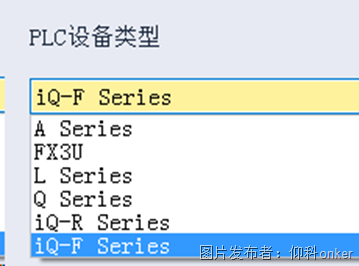

4.   选择PLC的类型。

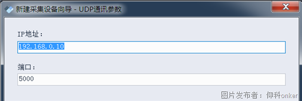

5.   如果是网线连接,则输入PLC的IP和端口号。

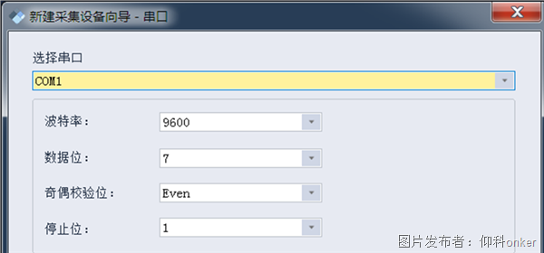

6.   如果是串口连接,则设置成和PLC的串口设置保持一致。

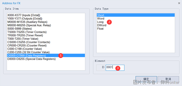

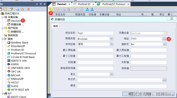

7.   添加要采集的数据点位。
8.   选择数据区域(1),数据类型(2),数据地址(3),点击确定。

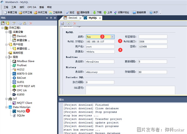

3.   打开VS网关配置软件,在导航栏选择MySQL,启用设置成Yes,输入MySQL的IP地址、端口、用户名、密码以及表名。表名不能为空。

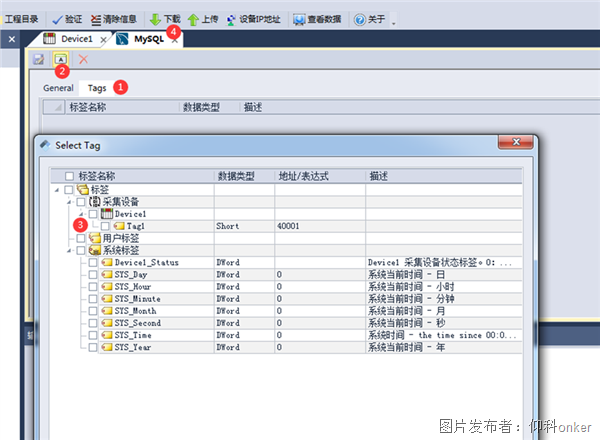

4.   到Tags中,添加要写入数据库的标签,然后下载到网关

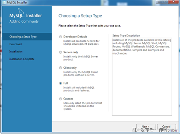

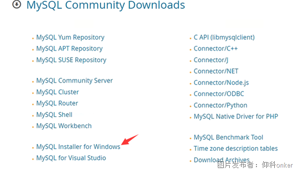

1.   在服务器或者电脑上安装mysql数据库。到MySQL官网下载安装文件,以下载MySQL Community (GPL) Downloads为例说明。下载下图中箭头所指的版本。https://dev.mysql.com/downloads/
2.   安装时使用完整安装。
3.   Config Type如下:

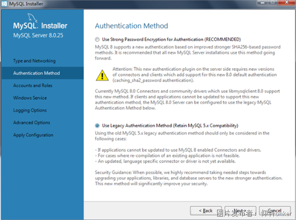

4.   密码验证选择和5.x的兼容。

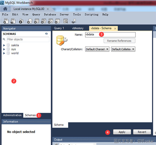

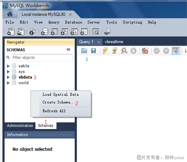

5.   运行MYSQL Workbench软件。点击Schemsa(1),在左边的空白处点击右键,然后点击“Create Schema”(2),建立一个数据表,名称为:vbdata(3)。

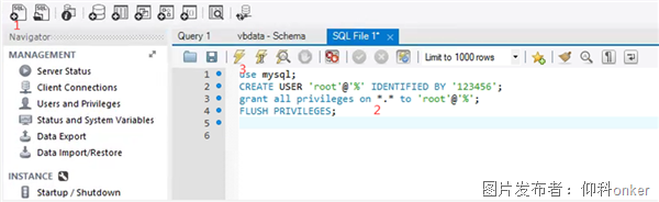

6.   如果是V5.X以上的版本,安装完成后执行以下信息。root 123456改成数据库的用户名和密码。
use mysql;
CREATE USER 'root'@'%' IDENTIFIED BY '123456';
grant all privileges on *.* to 'root'@'%';
FLUSH PRIVILEGES;
选中vbdata数据库,按如下顺序执行:

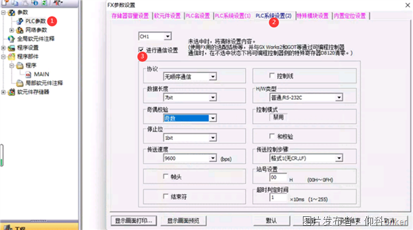

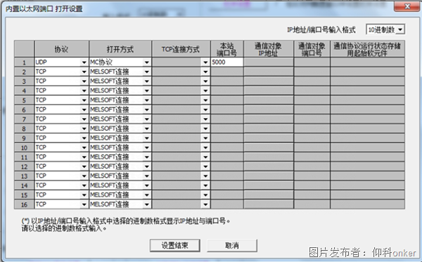

1.   网关和三菱PLC是通过MC协议进行通信,需要在三菱PLC里启动MC协议。
2.   点击“打开设置”,启动MC协议。此处设置的协议(UDP),端口号(5000),要和网关中配置的保持一致。
3.   如果网关是接到三菱的编程口,则需要启动编程口的通信。
