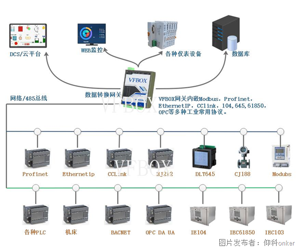

二、 VFBOX网关工作原理
VFBOX网关是协议转换网关,是把一种协议转换成另外一种协议。网关可以采集西门子,欧姆龙,三菱,AB PLC,DLT645,DLT698电表,modbus rtu tcp,环保的HJ212协议,opc ua和opc da,电力的IEC103 IEC104, IEC61850等,以及EthernetIP,Profinet IO,CCLink,EtherCAT现场总线协议,bacnet,MQTT,mysql,sqlserver数据库。不同型号的网关支持不同的协议,具体支持的协议参考网关侧面标签上的型号。依托500多种型号的网关产品,可以实现多种不同协议之间的互联互通。
网关连接在不同协议的设备之间,就像一个“翻译”,把一种设备支持的协议,转换成另一种设备支持的协议,从而实现两个不同协议的设备之间的数据交换。工作架构如下:

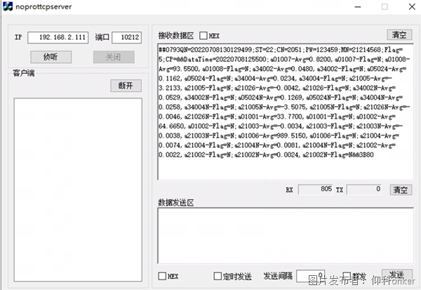

四、电脑上采集环保HJ212设备的数据
1.   前往上海仰科网站onker.cn,点击 下载中心。在其他测试工具中找到TCP调试工具
2.   将环保仪IP设置为与电脑IP同一网段
3.   在环保仪设置中,将数据发送至电脑IP和指定的端口(如10212)。打开调试工具,填入指定的端口,点击侦听。
4.   关闭防火墙以及杀毒软件,点击侦听,等待一会,就可以看到采集到的数据。如果没有接收到这些类似的数据,则联系环保设备厂家,询问如何配置环保设备输出数据。
分析上面的数据,确认数据地址。如果采集CN=2011数据包的值,则地址是:w00000-Rtd,w01018-Rtd。
如果要采集非CN=2011的数据包的值,则需要加上CN值。如采集CN=2051数据包的值,地址是w00000-Avg,2051。如采集CN=2061数据包的值,地址是01-ZsAvg,2061。

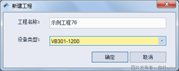

1.   安装VFBOX Studio软件。打开软件后,点击“新建工程”,设备类型选择实际网关的型号。可查看网关背面标签。可选的型号有:VB301-1100,VB301-1200,VB301-1400,VB302-2400,VB303-2400.

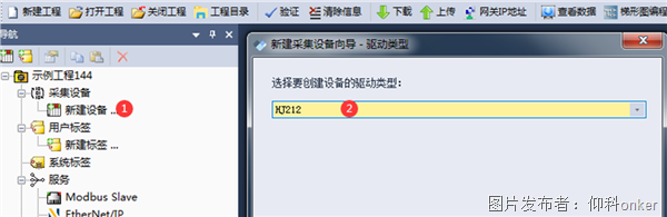

2.   点击“新建设备”,驱动类型选择如下:

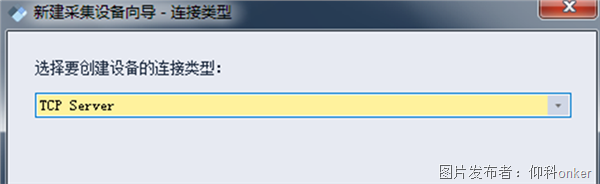

3.   连接类型选择“TCP Server”

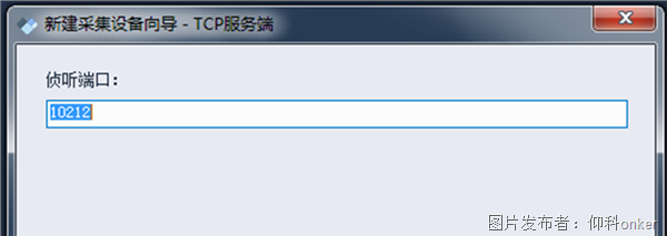

4.   输入网关侦听的端口。此端口和环保设备上发送的目标端口保持一致。

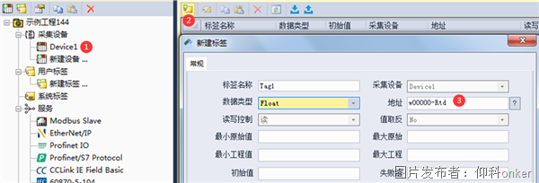

5.   新建要采集的数据,在“地址”处输入上面获取到的数据名称。采集CN=2011数据包数据,配置如下。注意CN,点位名称的对应方式。

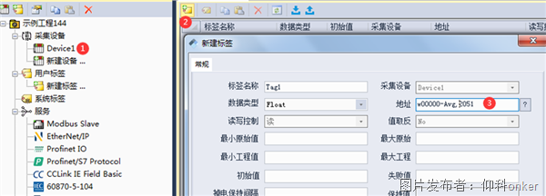

6.   采集CN=2051的数据

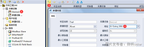

7.   采集CN=2061的数据

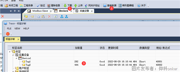

10.  点击菜单“查看数据”,查看网关采集到的数据。对比一下当前值,“状态”显示Good,更新时间为当前时间就代表采集到了数据。

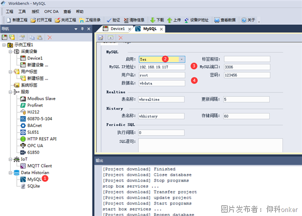

六、 网关写数据到mysql数据库
1.   在电脑上安装mysql数据库。完成安装后,关闭电脑上的防火墙和杀毒软件。

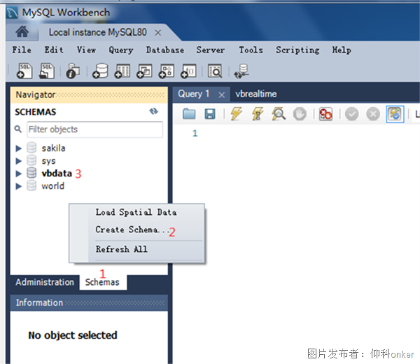

2.   登录数据库后,选择Schemas,右键选择Create Schemas,输入名称

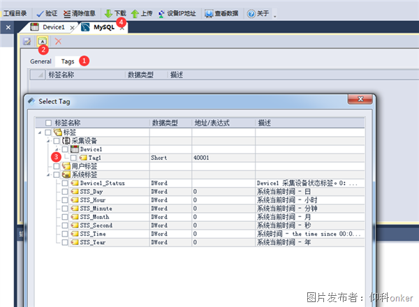

3.   打开VS网关配置软件,在导航栏选择MySQL,启用设置成Yes,输入MySQL的IP地址、端口、用户名、密码以及表名。表名不能为空。
4.   到Tags中,添加要写入数据库的标签,然后下载到网关

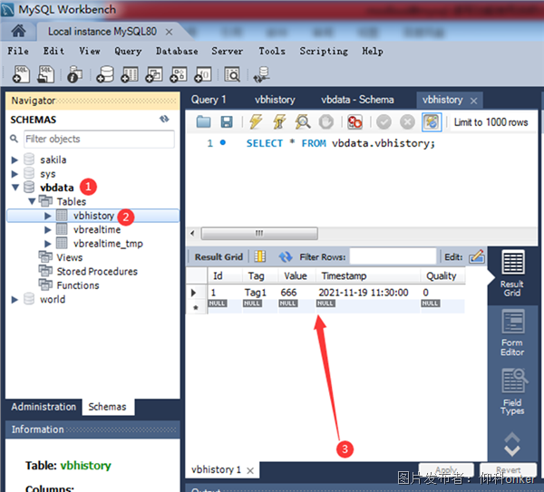

5.   下载完后打开MySQL,右键vbdata,选择Refresh All,然后再右键vbhistory,选择Select Rows,就可以看到数据

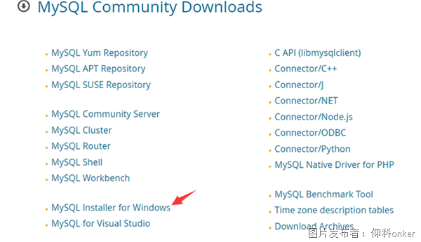

1.   在服务器或者电脑上安装mysql数据库。到MySQL官网下载安装文件,以下载MySQL Community (GPL) Downloads为例说明。下载下图中箭头所指的版本。https://dev.mysql.com/downloads/

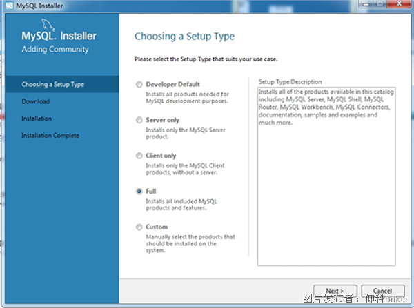

2.   安装时使用完整安装。

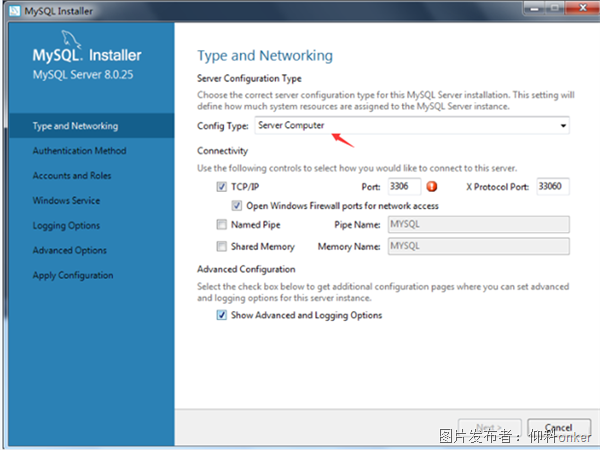

3.   Config Type如下:

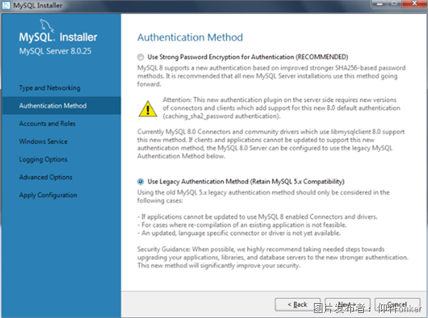

4.   密码验证选择和5.x的兼容。

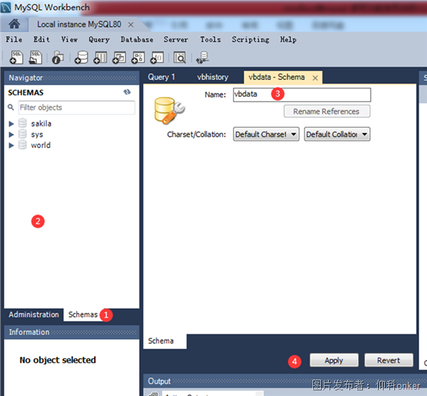

5.   运行MYSQL Workbench软件。点击Schemsa(1),在左边的空白处点击右键,然后点击“Create Schema”(2),建立一个数据表,名称为:vbdata(3)。

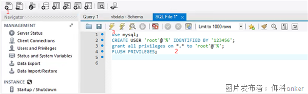

6.   如果是V5.X以上的版本,安装完成后执行以下信息。root 123456改成数据库的用户名和密码。
use mysql;
CREATE USER 'root'@'%' IDENTIFIED BY '123456';
grant all privileges on *.* to 'root'@'%';
FLUSH PRIVILEGES;
选中vbdata数据库,按如下顺序执行:

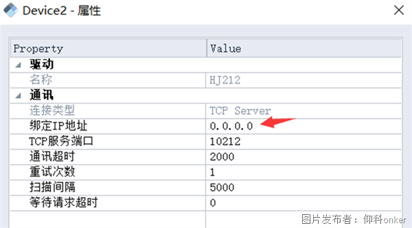

1.   不要修改“绑定IP地址”,使用默认即可。
