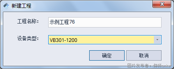

2.   安装VFBOX Studio软件。打开软件后,点击新建工程,设备类型选择实际网关的型号。可选的型号有:VB301-1100,VB301-1200,VB301-1400,VB302-2400,VB303-2400.

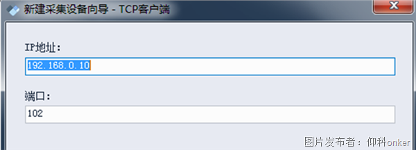

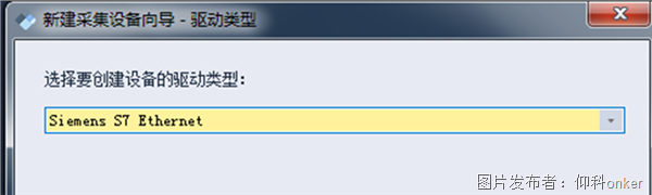

3.   点击“新建设备”,驱动类型选择如下:

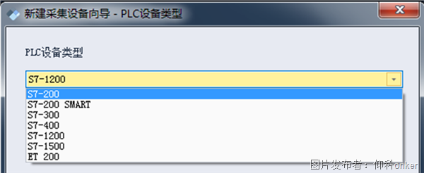

4.   选择PLC的型号。

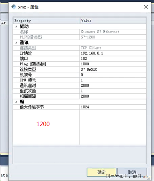

5.   输入PLC的型号,端口号一般默认是102

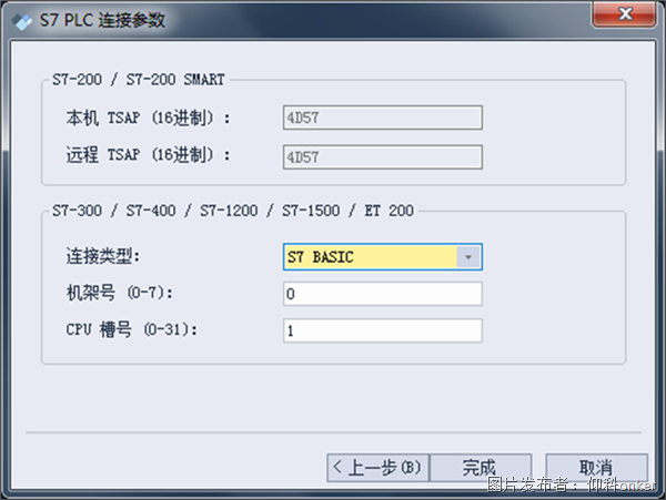

6.   输入机架号和槽号。可使用默认。1200系列槽号一般是1.

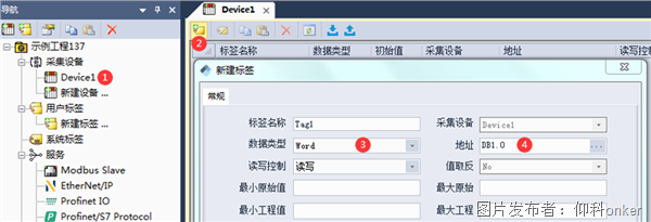

7.   添加要采集的数据。比如,要采集PLC里的某个点位的值,需要知道这个点位的地址和数据类型,分别填写到如下的选项中。
8.   举例,如下的点位在网关中的地址是DB96.4,数据类型是byte。
9.   举例,如下的点位在网关中的地址是DB100.76,数据类型是float。

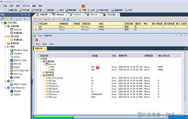

10.  配置完成后点击菜单“下载”,把工程下载到网关里。
11.  点击菜单“查看数据”,查看网关采集到的数据。

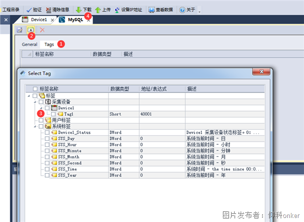

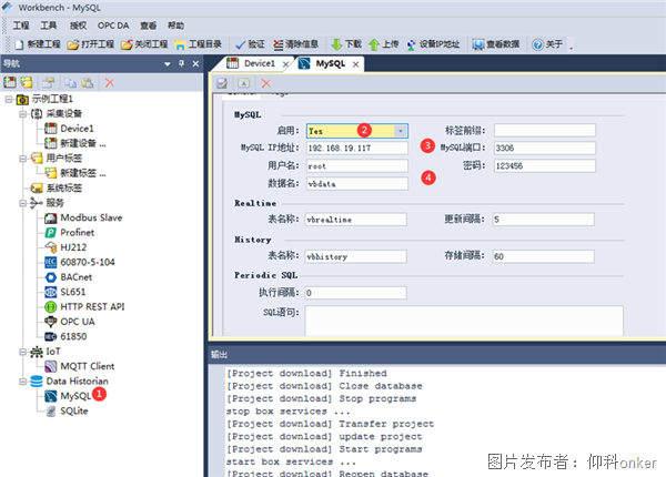

3.   打开VS网关配置软件,在导航栏选择MySQL,启用设置成Yes,输入MySQL的IP地址、端口、用户名、密码以及表名。表名不能为空。
4.   到Tags中,添加要写入数据库的标签,然后下载到网关

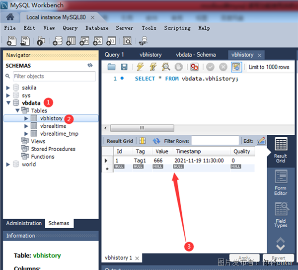

5.   下载完后打开MySQL,右键vbdata,选择Refresh All,然后再右键vbhistory,选择Select Rows,就可以看到数据

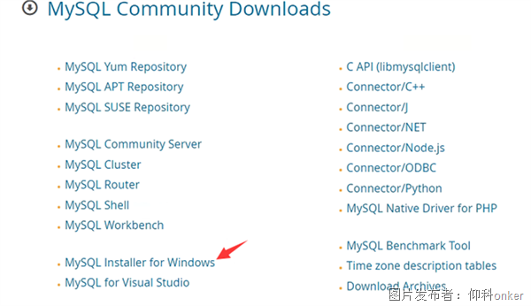

1.   在服务器或者电脑上安装mysql数据库。到MySQL官网下载安装文件,以下载MySQL Community (GPL) Downloads为例说明。下载下图中箭头所指的版本。https://dev.mysql.com/downloads/

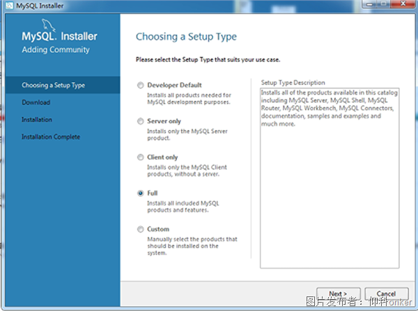

2.   安装时使用完整安装。

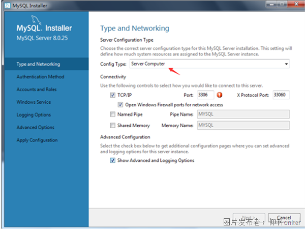

3.   Config Type如下:

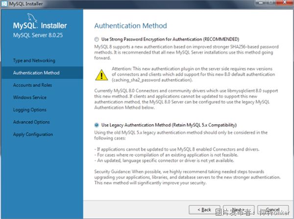

4.   密码验证选择和5.x的兼容。

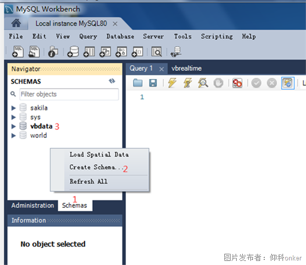

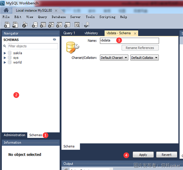

5.   运行MYSQL Workbench软件。点击Schemsa(1),在左边的空白处点击右键,然后点击“Create Schema”(2),建立一个数据表,名称为:vbdata(3)。

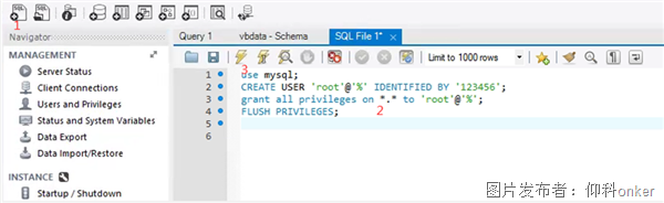

6.   如果是V5.X以上的版本,安装完成后执行以下信息。root 123456改成数据库的用户名和密码。
use mysql;
CREATE USER 'root'@'%' IDENTIFIED BY '123456';
grant all privileges on *.* to 'root'@'%';
FLUSH PRIVILEGES;
选中vbdata数据库,按如下顺序执行:

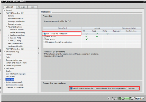

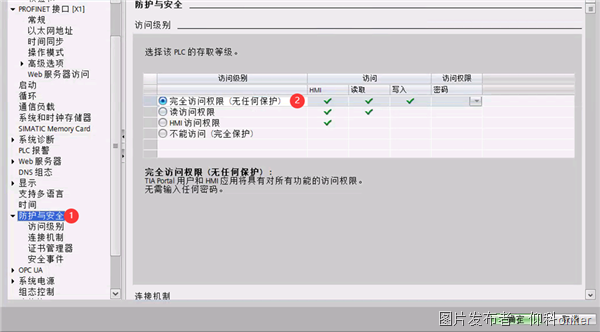

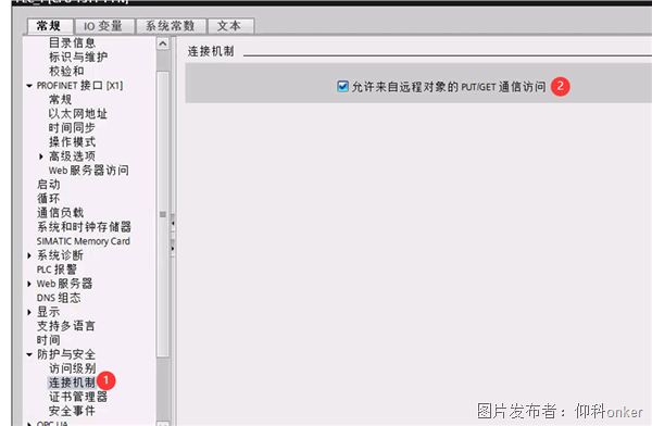

1.   采集1200,1500系列的PLC,如果不能采集上来数据,检查一下CPU的槽号和机架号
2.   采集1200,1500系列的PLC,如果不能采集上来数据,需要在PLC里开通一下的采集权限。设置完成,需要断电重启plc生效。
