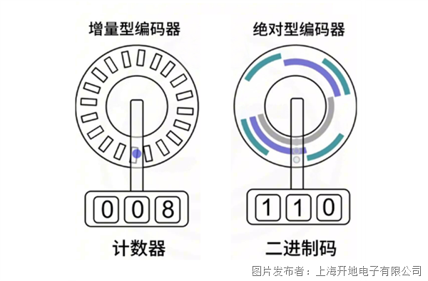

绝对值编码器与增量式编码器在原理、性能和适用场景上存在显著差异,前者在多个关键维度上展现出独特优势,尤其适用于对位置精度、可靠性和安全性要求较高的场景。以下从核心功能、性能特性、适用场景等方面详细对比两者的优势: 一、核心功能:断电后位置信息不丢失 这是绝对值编码器最核心的优势,也是与增量式编码器的本质区别: 绝对值编码器:通过机械结构或电子存储(如电池备份),能实时输出当前位置的唯一绝对值编码(如二进制、格雷码)。无论是否断电、是否重启,只要设备未发生物理位移,再次上电后可直接读取当前的准确位置,无需 “找零” 或重新校准。 增量式编码器:仅输出脉冲信号,通过计数脉冲数量计算位置变化,但无法记录绝对位置。断电后计数清零,重启或设备异常停机后,必须通过回零操作(如触发原点开关)才能重新确定位置,否则会导致位置丢失,可能引发设备误动作。 典型场景优势:在港口起重机、电梯、工业机器人等设备中,若突然断电后重启,绝对值编码器可直接恢复当前位置,避免增量式编码器因回零耗时或回零误差导致的生产中断或安全风险。
二、位置精度:无需累积计数,误差更小 绝对值编码器:位置信息由编码盘的物理刻度直接决定,每个位置对应唯一编码,不存在累积误差。即使长期运行,精度仅取决于机械加工精度和信号解码能力,稳定性更高。 增量式编码器:通过脉冲计数计算位置,计数过程中可能因脉冲丢失(如信号干扰、高速运行时漏检)导致误差累积,长期运行后精度会逐渐下降,尤其在高速、长距离运动场景中(如机床进给轴、长行程输送线),误差可能持续扩大。 优势体现:在高精度数控机床、医疗影像设备(如 CT 扫描架)等场景中,绝对值编码器的无累积误差特性可确保长期运行的位置精度,而增量式编码器可能因脉冲计数偏差导致加工尺寸超差或图像失真。 三、启动与恢复:无需回零,提升效率与安全性 绝对值编码器:上电即可直接读取当前位置,无需回零流程,设备启动速度更快,尤其适用于需要快速响应的场景。例如,无人驾驶拖拉机重启后可立即获取当前转向角度和行驶位置,无需重新校准即可继续作业。 增量式编码器:每次启动或异常停机后必须执行回零操作,回零过程不仅耗时(尤其长行程设备),还可能因原点开关触发误差(如机械松动、信号延迟)导致回零不准,影响后续运行精度。 效率优势:在自动化生产线换班重启、设备紧急停机恢复等场景中,绝对值编码器可节省回零时间,减少生产中断,提升设备利用率。
四、抗干扰能力:信号更稳定,可靠性更高 绝对值编码器:输出的是绝对编码信号(多为数字信号,如 RS485、SSI、PROFINET 等),信号传输中即使出现短暂干扰(如电磁噪声),只要未导致编码错误,后续信号恢复后仍可准确读取位置,单次干扰对整体位置判断影响极小。 增量式编码器:依赖连续脉冲计数,若脉冲信号因干扰丢失或误触发(如电磁干扰导致的虚假脉冲),会直接导致计数偏差,且误差会持续累积,难以通过后续信号修正。 可靠性优势:在工业环境复杂、电磁干扰强的场景(如焊接车间、电机拖动系统),绝对值编码器的抗干扰特性可降低设备因信号问题导致的故障概率。 五、多圈位置测量:直接支持长行程或多圈运动 多圈绝对值编码器通过机械齿轮组或电子计数(如电池辅助)记录旋转圈数,可直接输出 “圈数 + 单圈位置” 的绝对位置信息,无需额外计算: 适用于起重机吊臂旋转、电梯轿厢升降、风力发电机叶片转动等多圈运动场景,能直接反馈总位移量。 增量式编码器若需测量多圈位置,需额外搭配计数器和电池备份,不仅增加成本,还可能因计数错误或电池失效导致位置丢失。
