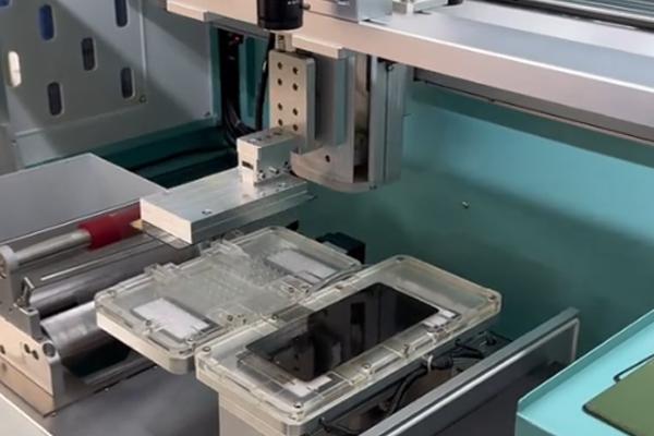

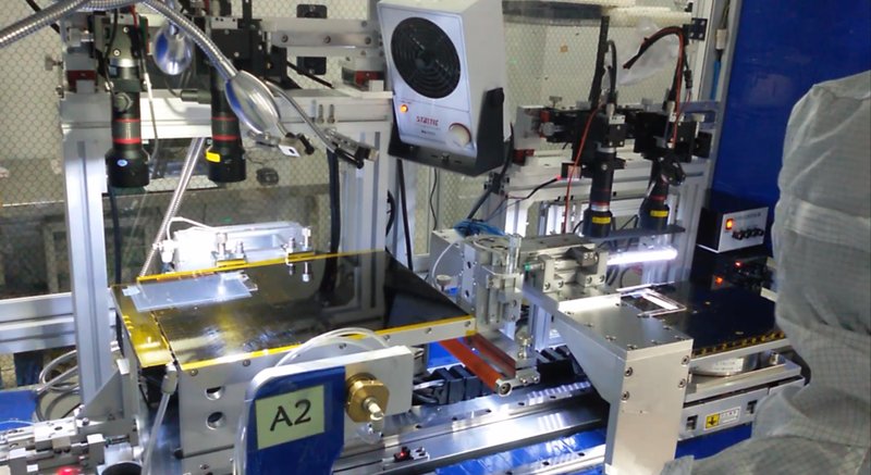

软对硬自动对位贴合机是精密制造领域实现软硬材料复合的关键设备,专为柔性薄膜、橡胶等软质材料与金属、玻璃、塑料等硬质基材的高精度贴合而设计。其核心通过机器视觉与伺服控制技术实现自动化作业,设备首先利用分区真空吸附平台稳固固定硬质基材,确保贴合基准面平面度误差控制在0.01毫米内;随后双目CCD视觉系统配合MasterAlign算法快速捕捉材料特征点,完成三维坐标转换与位置偏差计算,对位精度达微米级别。贴合阶段通过滚轮施压、加热及气压控制工艺,确保无气泡紧密贴合。
该设备广泛应用于手机盖板玻璃与OCA光学胶贴合、LCD/OLED偏光片组装、柔性电路板贴装等领域,相较传统机械定位设备,其亚微米级定位精度、全自动化流程及广材料兼容性(支持0.01-5mm厚度软质材料)显著提升生产效率与良率,单件贴合周期缩短至8-12秒,已成为智能终端、半导体封装等行业实现高精度软硬复合工艺的核心装备。

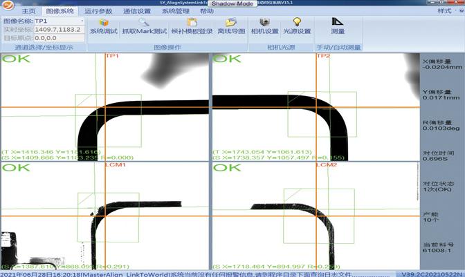

其中MasterAlign视觉对位系统凭借其卓越的技术性能与行业适配性,已成为精密贴合工艺的核心支撑设备。该系统深度集成机器视觉、运动控制与算法优化技术,为软对硬贴合、柔性电子制造等高精度场景提供了全流程解决方案。
系统采用模块化架构设计,核心功能涵盖多相机协同定位算法、智能运动控制逻辑及用户友好型交互界面。以MasterAlign-4C四相机方案为例,通过分布式图像采集与同步处理,系统可在0.2秒内完成亚微米级特征点捕捉,实现±0.01mm的定位精度。内置闭环控制模块结合平台标定数据与实时误差反馈,支持"拍照-对位-复检"循环模式以确保多次对位场景下的稳定性。分层式设计将操作层级清晰划分,基础参数通过图形化面板快速配置,有效降低操作门槛。

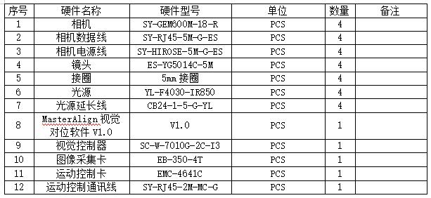

配置清单如下:
