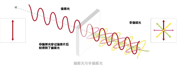

当清晨的阳光照在玻璃窗上,刺眼的眩光总让人睁不开眼,这种困扰恰恰源于光的偏振特性。光作为一种电磁波,除了常见的强度与颜色(波长),还有第三维特征:偏振态,即电磁场振动的方向。自然光中,电场振动方向是随机的;但经过反射、散射或穿过某些材料后,光波的振动方向会趋于一致,形成“偏振光”。而偏振成像技术,就是让相机像戴上“偏振墨镜”一样,捕捉并解析这些肉眼看不见的光学指纹。
一、偏振成像的底层逻辑
偏振成像的核心在于对光波振动方向的解码。传统单色或彩色相机只能记录光的强度或波长分布,而偏振相机在传感器表面集成了微纳尺度的偏振滤光阵列。
比如我们平时看到的光就像一场热闹的广场舞,光子们手拉手在各个方向上蹦跶。但当光遇到水面、玻璃等光滑表面时,就像突然被要求排成整齐的队列,这种整齐划一的振动方向,就是偏振光。偏振成像的神奇之处,就在于它能捕捉到这种光的"舞蹈方向"。
想象你戴着偏光太阳镜看水面,反光突然消失了。这是因为偏光镜片就像一个严格的检票员,只允许特定"舞蹈方向"的光通过。偏振相机则更进一步,它内置的偏振片阵列就像多个检票员同时工作,每个像素都能记录光的振动角度。通过计算这些角度差异,相机就能识别出哪些是"自然舞动"的光,哪些是"被规范过"的反射光。

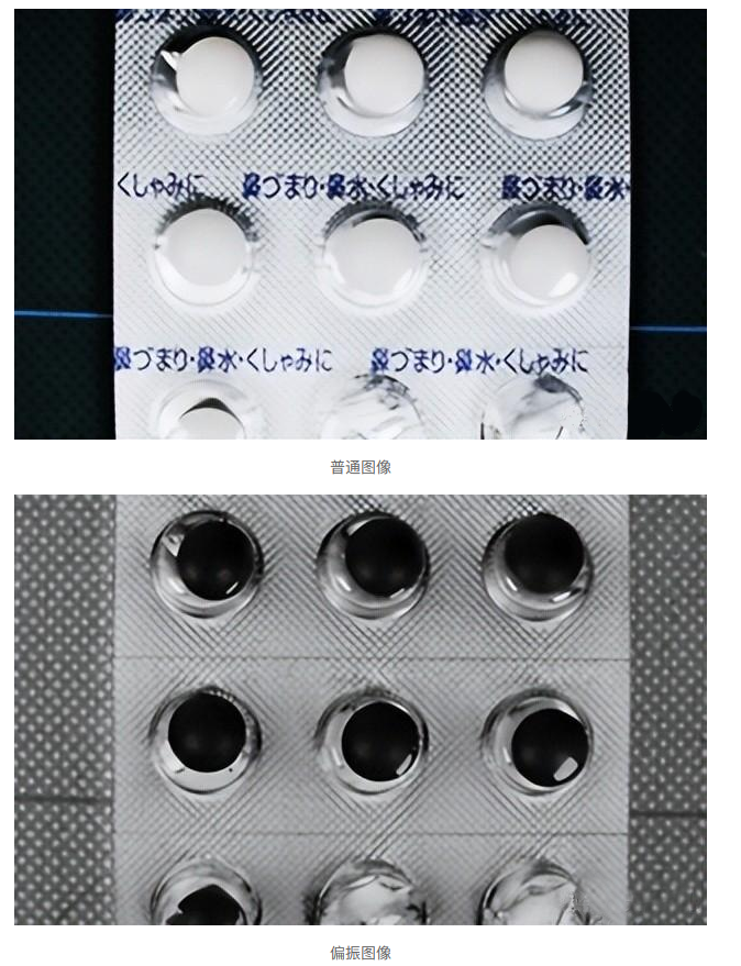

药片泡罩包装的塑料反光常掩盖内部药片,但利用偏振成像增强对比度后,缺失的药片在图像中清晰可辨

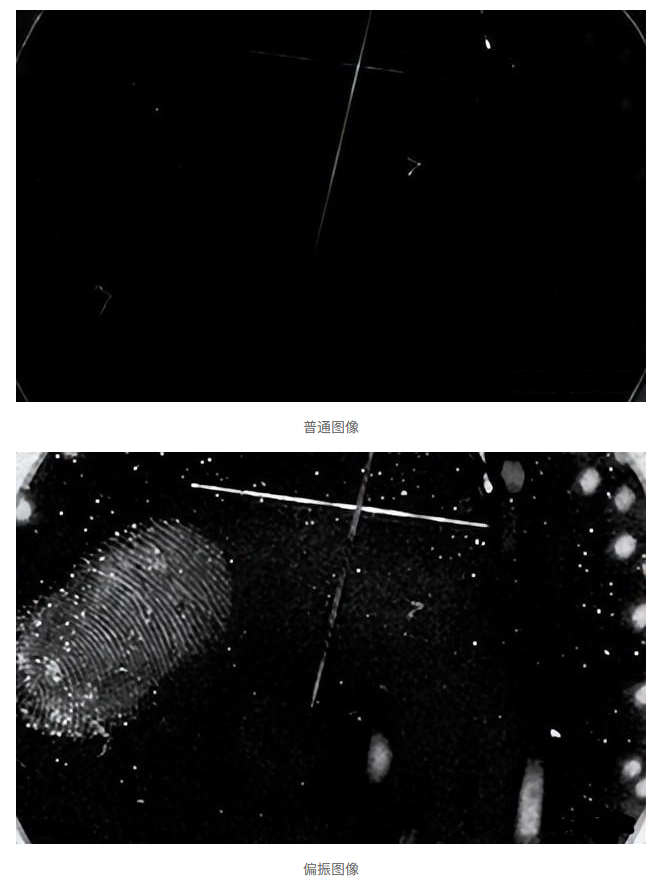

锂电池电极片表面划痕在普通成像下与反光混淆,误检率达12%;而偏振滤光后划痕对比度提升3倍,误检率骤降至1%以下

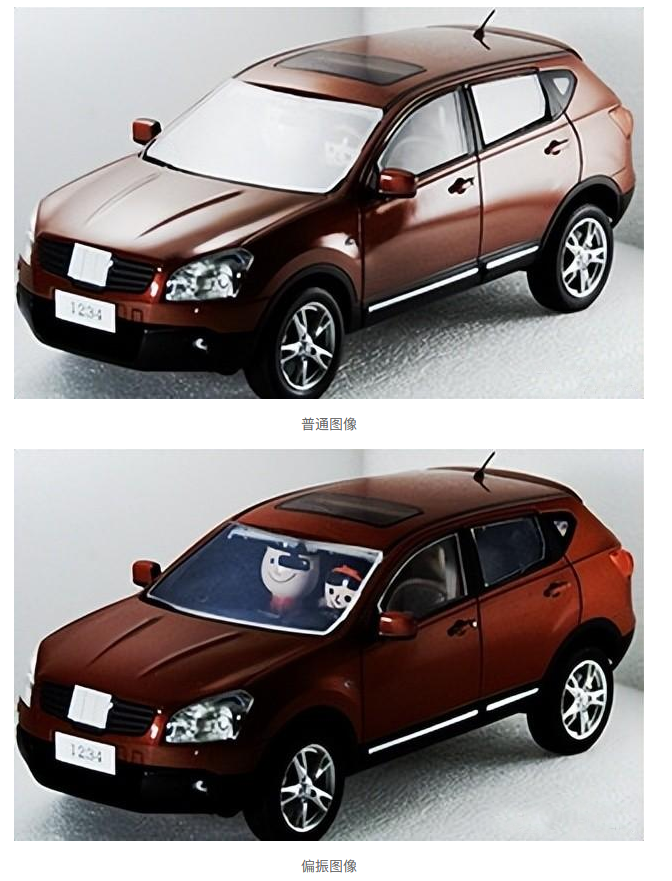

雨雾中的水滴或浑浊水体中的悬浮颗粒会散射光线,导致图像模糊。偏振光的定向振动特性使其能滤除杂乱散射光,穿透视觉屏障。这也是自动驾驶车辆在雨雾天提升感知能力的关键技术,偏振相机可有效抑制挡风玻璃上的水膜反光,恢复道路与障碍物轮廓。

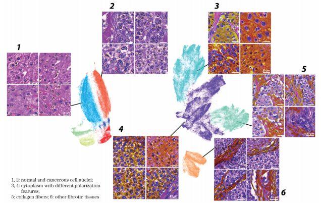

医疗领域:在筛查中,偏振技术皮肤检测中,偏振成像能区分表皮层和真皮层的病变;在眼科检查中,它能非侵入式观察视网膜血管结构;在癌症能识别细胞排列的异常变化
