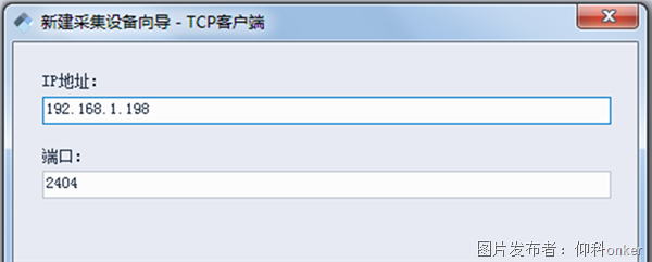

1.   打开VFBOX STUDIO软件。新建一个工程。, 可选的型号有:VB301-1100,VB301-1200,VB301-1400,VB302-2400,VB303-2400.

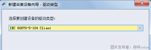

2.   新建设备,选择IEC104 Client

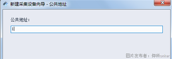

3.   公共地址改成1,和模拟软件保持一致。

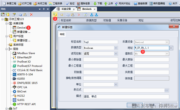

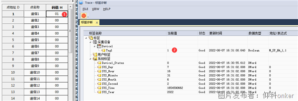

4.   添加要采集的数据。在3处输入IEC104遥信,单点,点位置是1的数据。
5.   完成上述配置后,点击“下载”,把工程下载到网关中,点击“查看数据”,查看网关采集到的数据情况。

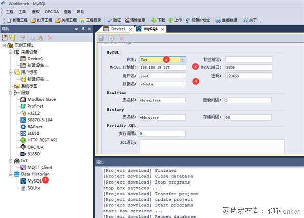

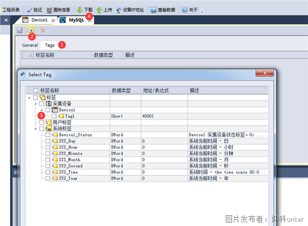

3.   打开VS网关配置软件,在导航栏选择MySQL,启用设置成Yes,输入MySQL的IP地址、端口、用户名、密码以及表名。表名不能为空。
4.   到Tags中,添加要写入数据库的标签,然后下载到网关

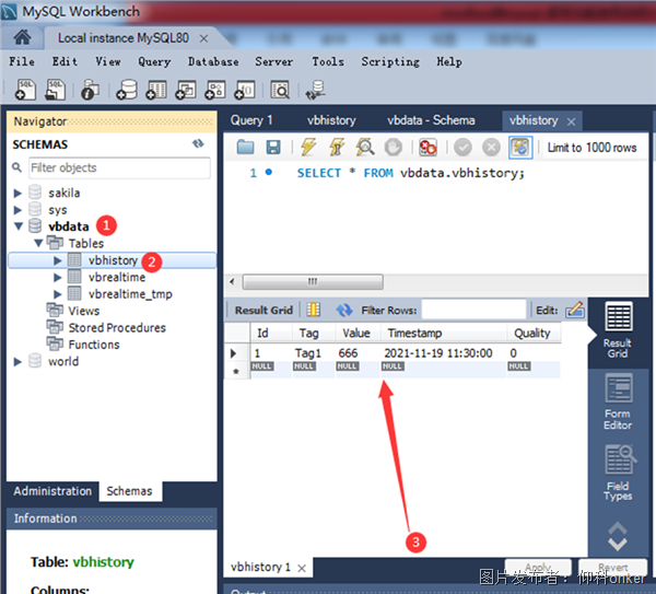

5.   下载完后打开MySQL,右键vbdata,选择Refresh All,然后再右键vbhistory,选择Select Rows,就可以看到数据

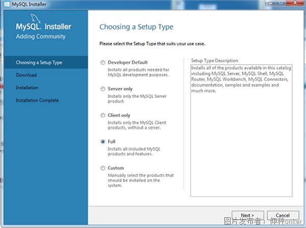

1.   在服务器或者电脑上安装mysql数据库。到MySQL官网下载安装文件,以下载MySQL Community (GPL) Downloads为例说明。下载下图中箭头所指的版本。https://dev.mysql.com/downloads/
2.   安装时使用完整安装。

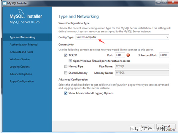

3.   Config Type如下:

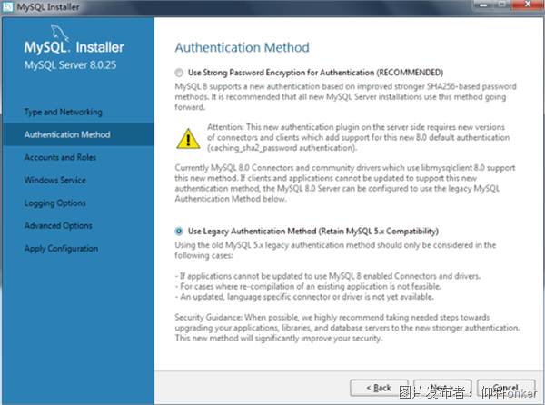

4.   密码验证选择和5.x的兼容。

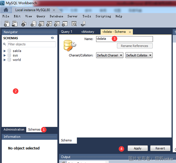

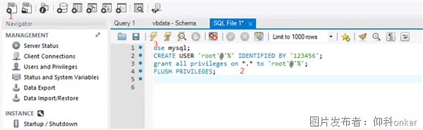

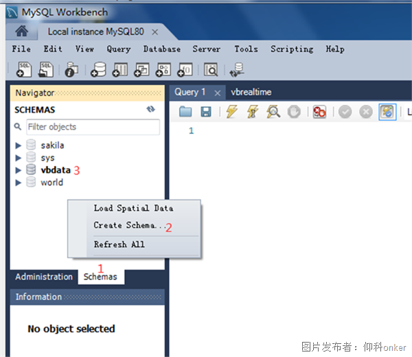

5.   运行MYSQL Workbench软件。点击Schemsa(1),在左边的空白处点击右键,然后点击“Create Schema”(2),建立一个数据表,名称为:vbdata(3)。
6.   如果是V5.X以上的版本,安装完成后执行以下信息。root 123456改成数据库的用户名和密码。
use mysql;
CREATE USER 'root'@'%' IDENTIFIED BY '123456';
grant all privileges on *.* to 'root'@'%';
FLUSH PRIVILEGES;
选中vbdata数据库,按如下顺序执行:

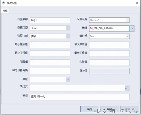

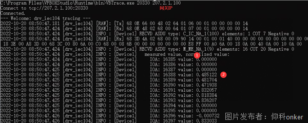

七、 获取104设备的数据地址

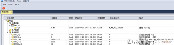

1.   网关连接到104设备。如果需要网关采集遥测的值,首先建一个遥测标签。下载到网关中运行。
2.   打开“工具”-“命令行”,输入vbtrace 20330 网关IP,回车,可以看到网关采集到的数据和地址。

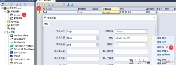

3.   假设要采集如上图的M_ME_NA_1,地址16388,则填写如下的标签地址。
4.   下载后,网关可采集的数据如下:
