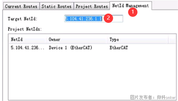

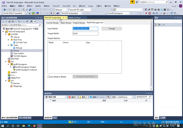

3.   解决方案资源管理器,Routers,NetId Management,记录下Local NetId(VFBOX Studio中需要使用)

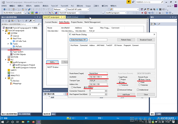

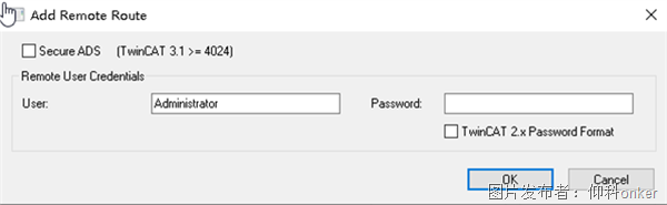

4.   解决方案资源管理器,Routers,Static Routers,Add…,Add Route
样例AMS route:
  Route Name(Target):  MyAdsClient
  AMSNetId:                    192.168.1.199.1.1      # 网关IP.1.1
  Transport Type:             TCP/IP
  Address Info:                 192.168.1.199         # 网关IP
  Target Route:                 Static
  Remote Route:              None / Server
  Unidirectional:              false
  Secure ADS:                   false
  Password:                       留空
5.   Visual Studio保存工程,菜单TwinCAT, Activate Configuration

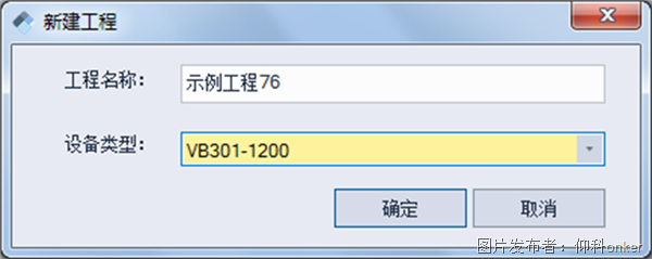

1.   安装VFBOX Studio软件。打开软件后,点击“新建工程”,设备类型选择实际网关的型号。可查看网关背面标签。可选的型号有:VB301-1100,VB301-1200,VB301-1400,VB302-2400,VB303-2400.

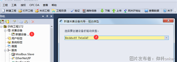

2.   点击“新建设备”,驱动类型选择如下:

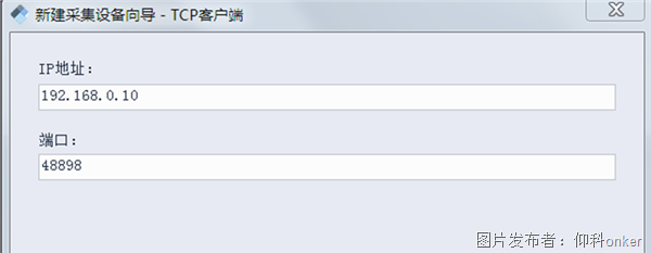

3.   输入PLC的IP地址和端口。默认端口是48898.

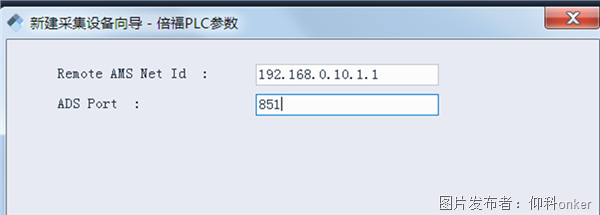

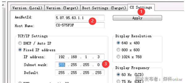

4.   输入ADS的参数,从来PLC上获取。Remote AMS Net Id 填入PLC的AMS Net Id(来自TwinCAT设置,步骤3中Local NetId,AMS Net Id一般为PLC的IP.1.1)。ADS Port(TwinCAT2)默认为801,ADS Port(TwinCAT3)默认为851。
5.   AMS Net Id可以PLC的配置软件的一下两个地方获取。下图中的4,subnet mask必须是255.255.255.0.

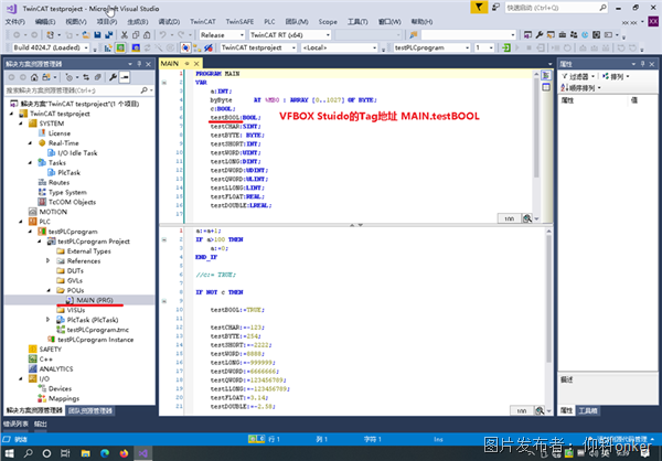

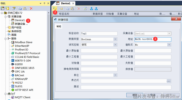

6.   新建一个采集标签。“地址”框输入倍福PLC中标签名。如果是全局变量,地址格式是“.变量名”。如.Enable。如果是某个程序段里的变量,格式是“程序段名称.变量名”,如MAIN.Enable。数据类型和PLC里变量的类型保持一致。

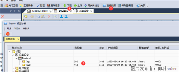

7.   配置完成后点击菜单“下载”,把工程下载到网关里。
8.   点击菜单“查看数据”,查看网关采集到的数据。对比一下当前值,“状态”显示Good。更新时间为当前时间就代表采集到了数据,否则在检查配置的参数。

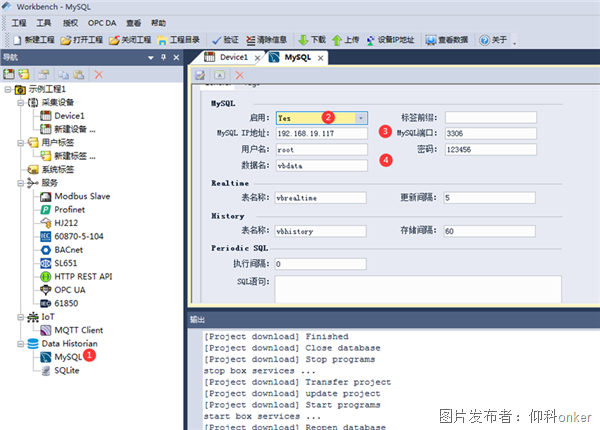

3.   打开VS网关配置软件,在导航栏选择MySQL,启用设置成Yes,输入MySQL的IP地址、端口、用户名、密码以及表名。表名不能为空。

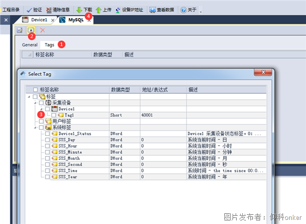

4.   到Tags中,添加要写入数据库的标签,然后下载到网关

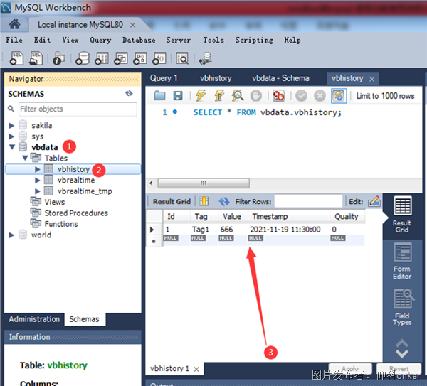

5.   下载完后打开MySQL,右键vbdata,选择Refresh All,然后再右键vbhistory,选择Select Rows,就可以看到数据

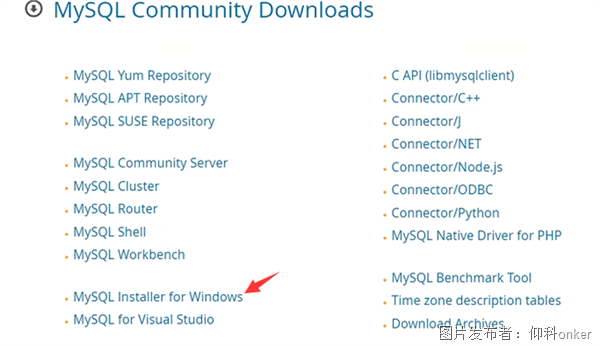

1.   在服务器或者电脑上安装mysql数据库。到MySQL官网下载安装文件,以下载MySQL Community (GPL) Downloads为例说明。下载下图中箭头所指的版本。https://dev.mysql.com/downloads/

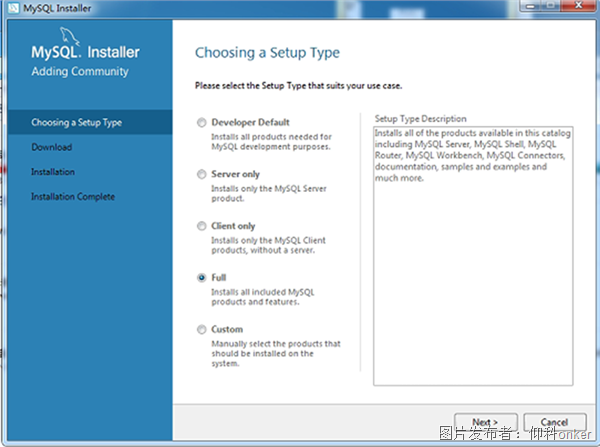

2.   安装时使用完整安装。

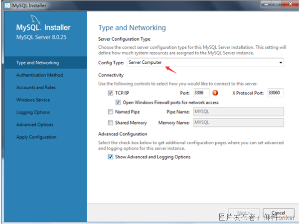

3.   Config Type如下:

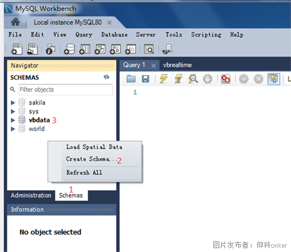

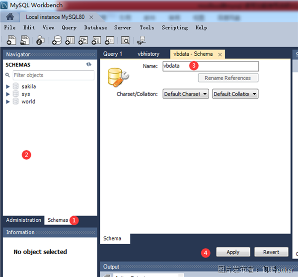

5.   运行MYSQL Workbench软件。点击Schemsa(1),在左边的空白处点击右键,然后点击“Create Schema”(2),建立一个数据表,名称为:vbdata(3)。

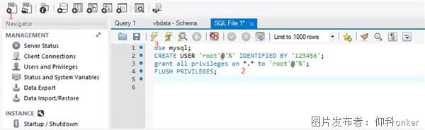

6.   如果是V5.X以上的版本,安装完成后执行以下信息。root 123456改成数据库的用户名和密码。
use mysql;
CREATE USER 'root'@'%' IDENTIFIED BY '123456';
grant all privileges on *.* to 'root'@'%';
FLUSH PRIVILEGES;
