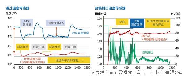

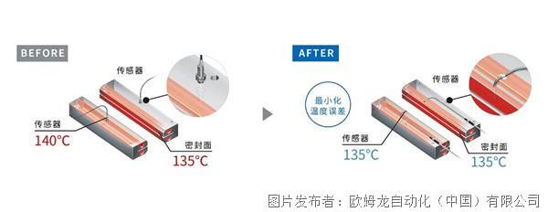

1、温度传感器通常距离加热棒封装面较远,这会导致封装面温度与实际受控温度之间存在温差,最终引起塑料材料报废。
2、在封装过程中,封装面温度会发生波动,设备启动/停止或封装速度变化时偏移量过大,导致封装表面温度波动较大,引起包装不良。
价值提案
核心产品:温度控制单元 NX-TC
拥有包装机专用,测量密封面温度的“包装机用温度传感器”。不受包装机速度和包装材料变化等温度波动因素影响,可准确测量加热棒表面的温度。
通过使用包装机用温度传感器和自动过滤调整功能,可在根据密封温度管理质量的同时,仅靠温控器抑制温度波动,无需人为调整。
