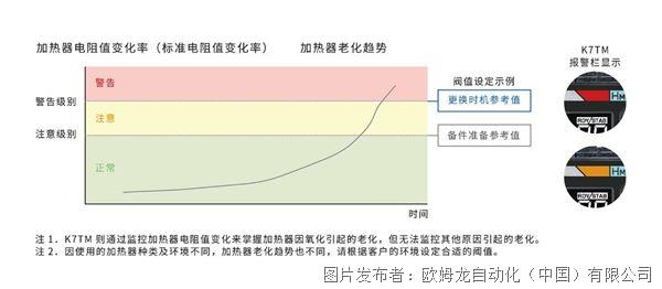

烧结炉加热器实时状态监控。
解决课题
一旦加热器断线会导致突然停炉,就必须将制造中的产品废弃或返工,还需要停工修复(需要几天时间),造成巨大损失,故需要防止可能造成巨大损失的加热器断线故障。
价值提案
核心产品:加热器状态监视器 K7TM
减少设备停产或工件废弃成本,消除备件维护管理成本。
无需前往现场,通过实时监控加热器状态即可实现预测性维护。
通过电阻值变化率捕捉老化趋势,并依据加热器断线风险增大的变化率状态设定阈值,无需依赖个人经验。
