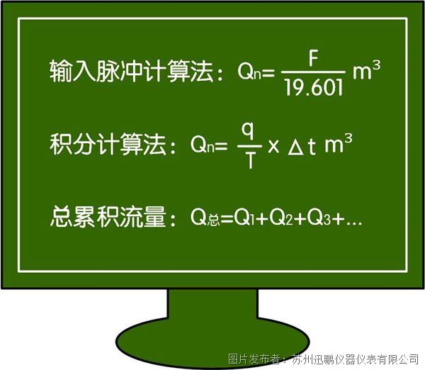

流量积算仪是与各类流量计配套使用,完成对瞬时流量的测量并进行累积流量计算的一种仪表,还可实现对流量数据的变送输出、通讯传输、报警控制等功能。完成对流量的精确累积是流量积算仪的主要功能之一,那么流量积算仪对累积流量计量的计算原理是什么呢?下面我们介绍两种常用的计算方法。

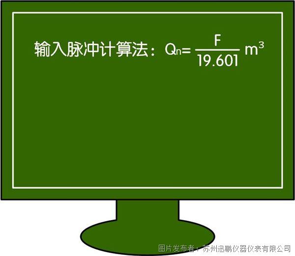

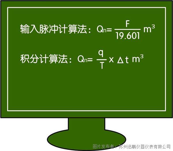

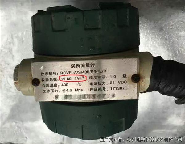

第一种是输入脉冲个数计算法;脉冲信号输出的流量计的出厂计算书或标签上会标注每台流量计的流量系数,即单位体积或单位质量流量,其对应输出的脉冲个数。流量积算仪接收流量计输出的脉冲信号,通过计算一个测量周期内收到的脉冲个数来实现累积流量的计算。
比如这台涡街流量计的流量系数是19.601/m3,也就是每立方米流量对应输出脉冲数为19.601个,假设流量积算仪一个测量周期内接收到的脉冲数为F个,那么一个测量周期时间段内的累积流量Qn就等于F/19.601 立方米。
第二种是积分计算法,即瞬时流量和时间的积分计算;假设流量积算仪测量到的瞬时流量值为q,流量积算仪一个测量周期的时间为Δt秒,那么一个测量周期时间段内的累积流量Qn就等于q/T*Δt,当瞬时流量时间单位为小时时T=3600, 瞬时流量时间单位为分钟时,T=60, 瞬时流量时间单位为秒时,T=1;
通过上述两种计算方法,流量积算仪可计算出一个测量周期时间段内的累积流量,再将计算出的每个测量周期内的累积流量进行累加,最终实现总的累积流量的计算。
两种计算原理的区别是:输入脉冲个数计算法,累积流量计量精度高,计算方便,但它仅适用于脉冲信号输出的流量计。而积分计算法对于脉冲信号和模拟量信号输出的流量计均可适用,且积算仪的测量周期时间越短,累积流量的计量精度就会越高。
