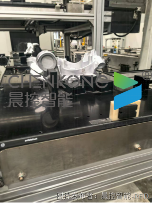

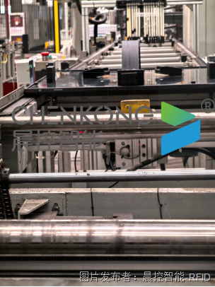

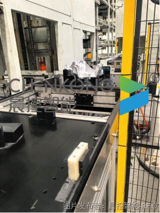

三、应用场景
工位一:上料扫码 & 信息绑定 (Loading, Scanning & Data Binding)
1:操作员将底盘部件放置于带RFID标签的专用载具。
2:读写器自动读取载具ID,视觉系统扫描部件条码(如有)。
3:MES系统完成RFID-部件-工单三重绑定,并写入标签。
工位二:焊接质量检测
1:机器人焊接完成后,视觉系统/AOI检测焊缝质量。
2:检测结果(OK/NG)、缺陷图像、时间戳写入RFID标签。
工位三:下线分拣与数据输出读写器读取标签中所有检测数据,系统综合判定质量等级。
1:机器人自动分拣至合格区、返修区或报废区。
2:生成最终质量二维码,贴附于部件表面,便于下游环节扫码追溯。
