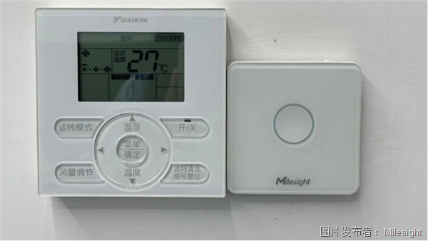

· 空调控制:WT303/WT304智能风机盘管温控器可通过本地计划或远程管理系统设定温度和运行时间,实现空调远程管理、定时开关,在保障环境舒适度的同时,降低空间能耗,提高空调管理效率。
