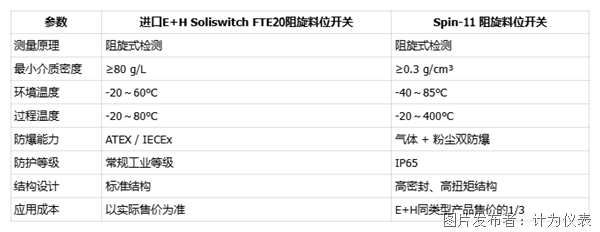

在工业自动化领域,料位测量的稳定性直接关系到生产线的连续性与安全性。近日,我们针对市场上两款典型的阻旋料位开关——进口E+H Soliswitch FTE20与具备高温防爆功能的计为Spin-11阻旋料位开关进行了详细的技术对标。
两者参数直接比对

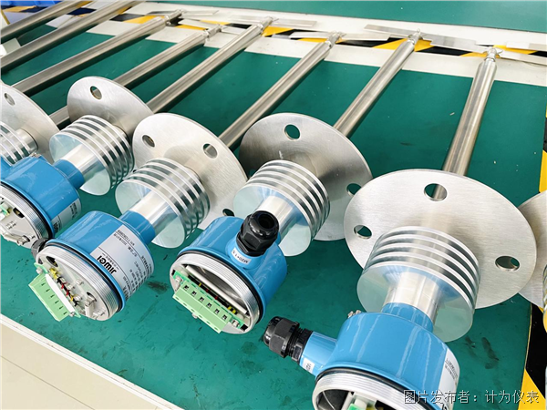

极限工况的适应性差异 在过程温度这一关键指标上,两者走向了不同的技术路线。E+H FTE20专注于常温工况(-20…80 °C),凭借优质的PBT和不锈钢材质满足常规料仓需求。而计为Spin-11阻旋料位开关则在极端工况上发力,提供最高400℃的高温型解决方案,填补了高温固体测量领域的空白,并能耐受-40℃的宽温域,对严苛环境适应力更强。
防爆与安全合规 安全是工业的底线。E+H FTE20携带的ATEX与IEC Ex认证,使其在跨国项目中游刃有余。而计为Spin-11阻旋料位开关则在国标防爆领域做到了极致,不仅涵盖气体、粉尘防爆,还提供双防爆选项,且触点容量高达5A/250V AC,更适合国内高防爆等级要求的化工与冶金行业。
应用成本优势
在大批量更换或新项目中:国产计为Spin-11 成本约为进口品牌E+H的 1/3。整体成本节省非常可观。
售后响应
相较于进口仪表的售后响应流程繁琐,国内有研发能力的仪表厂家计为在响应速度、定制能力、中文技术支持、交期保障更具优势竞争力。
结论 技术参数无优劣,只有适用与否。E+H FTE20胜在精密与轻粉检测,而计为Spin-11阻旋料位开关则胜在高温适应性与本土防爆合规性。
