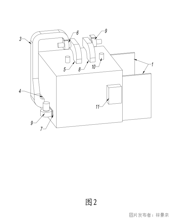

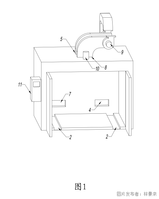

一、引言
因巨型工程子午线轮胎钢丝圈单胎重量27-125kg,单钢钢丝圈缠绕根数约200-500圈数,钢丝圈厚度较厚,未硫化的钢丝圈在成型正反包、硫化定型、硫化作业过程中,易产生钢丝圈开裂,散丝等不良现象,无法达到工艺要求,以及此钢丝圈生产的轮胎在矿山使用性能不佳。
二、钢丝绳预硫化室设计说明
巨型工程子午线轮胎钢丝圈预硫化室,主体为六面矩形结构,正面为全开门,并在侧外壁上设置有电控柜;其特征在于:全开门配置有一对平开的保温门扇,并带自动锁装置;主体在左右壁和后壁上设置有加热装置,底面设置有一对供推车行进的轨道;在主体后壁与顶面之间设置有热对流通道,该热对流通道附着或绕设在后壁与顶面的外表面,连通设置在后壁下部的热进口与设置在顶面的热出口,并在热出口端设置有热端鼓风机;在主体后壁下部还设置有冷却风进口、顶面设置有冷却风出口,在所述冷却风进口和冷却风出口上均配置有冷端鼓风机,形成一进一出强制散热结构;所述自动锁装置、热端鼓风机和冷端鼓风机,均由电控柜协同控制。
所述热对流通道为变径管道,接热进口端为喇叭口。
所述主体底面的轨道为凹槽结构,并对称分立在中轴线两侧底面上。
所述主体顶面还设置有温度传感器,并与电控柜电连接。
1—保温门扇
2—轨道
3—热对流通道
4—热进口
5—热出口
6—热端鼓风机
7—冷却风进口
8—冷却风出口
9—冷端鼓风机
10—温度传感器
11—电控柜
