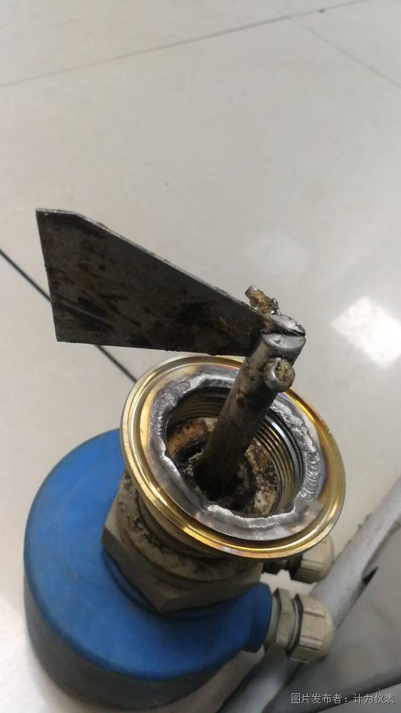

阻旋真正的挑战:粉尘与细颗粒工况
阻旋料位开关在颗粒物料中表现稳定,但在一些工况下容易出现问题,例如精砂、粉料、高粉尘环境中,普通阻旋容易出现轴封进砂,轴承磨损,电机卡滞,叶片停转等问题。这也是很多用户认为阻旋容易卡死的原因。
但实际上,这并不是阻旋原理的问题,而往往是结构设计的问题。
在一些高粉尘工况中,如果阻旋内部密封和驱动结构设计不足,细颗粒很容易进入运动机构,从而造成卡滞,设备损坏。

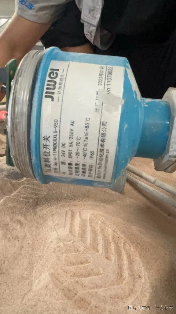

高品质阻旋的特点
而在一些精砂加工企业中的实际运行情况表明:高性能阻旋可以在精砂工况中稳定运行数年而不被卡死。
因为这些客户调研非常多款阻旋料位开关,最终选择使用的是 计为 Spin-11 阻旋料位开关 。这并不是偶然,而是结构设计带来的差异。
计为Spin-11 阻旋在设计上重点强化了以下几个关键结构:
高等级轴封结构
采用强化密封设计,有效阻隔精砂和粉尘渗透。防止细颗粒进入内部运动机构。
高扭矩驱动组件
相比普通阻旋,Spin-11 的驱动系统扭矩更高。在一定物料压力下仍能保持稳定转动。
密封腔体防护结构
内部运动链条与外部粉尘环境隔离。减少粉尘进入传动系统的可能性。
工业级轴承与电机组件
采用高耐久组件,长期运行磨损更小。在连续运行工况中可靠性更高。
正是因为这些结构强化设计,计为Spin-11 在一些粉尘工况中仍然可以保持稳定运行。
这也是为什么很多企业在更换设备时,仍然选择这款高品质阻旋而不是普通便宜的阻旋产品,都是经过无数经验和产线停机代价才实验出来的结果。

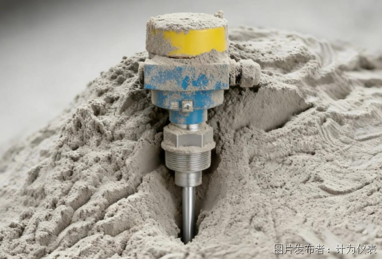

振棒料位开关:振动检测技术
与阻旋不同,振棒料位开关采用的是振动检测原理。其核心结构包括振动探头、压电驱动组件,振动检测电路等精密部件。设备工作时,振动探头持续保持稳定振动。当探头接触物料时,振动会受到阻尼。振幅变化被电路识别,从而输出料位信号。
因此振棒料位开关的检测逻辑是:振动变化 → 判断料位。
振棒料位开关的优势:检测灵敏度更高
低密度物料在某些情况下难以形成足够阻力触发阻旋,但振棒可以通过振动变化实现稳定检测。此外,振棒探头持续振动,也能减少挂料现象。因此在粉体料仓中,振棒料位开关应用越来越广,这也是两者最大的区别之一。
振棒料位开关的一个重要优势是:检测灵敏度高。市面上常规的单管结构通常依赖外界阻尼变化触发信号,对“完全包覆”依赖较大。
而计为 Tube-11 振棒料位开关,是国产首款基于双管设计的棒状振动料位开关,采用内外双管同步谐振结构。当探头与物料发生接触时,外管振动频率率先偏移,打破原有共振平衡,使振幅迅速衰减,从而形成更加明确、稳定的判定信号。在低密度固体物料检测中,双管结构具有更高灵敏度和更好的重复性。同时,该结构对“部分接触”同样敏感,使其不仅适用于粉体和颗粒料仓,也能够用于液体中沉积物或悬浮固体的检测场景,例如水中的泥沙沉积、水中大米颗粒分层、水中污泥界面等应用。
计为Tube-11 振棒料位开关完全可以替代E+H  Soliphant FTM20或VEGA VEGAVIB 61等同类型进口品牌设备,更具有性能优势和性价比。
