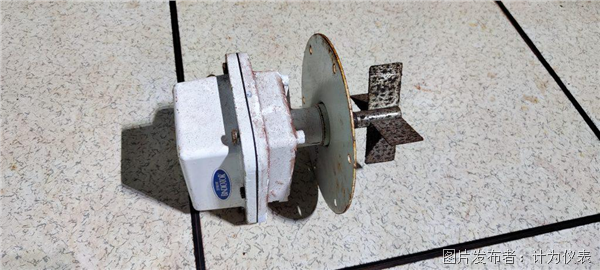

阻旋开关(阻旋式料位计)是一种利用机械传动原理的传统仪表。其工作原理为:电机通过减速机带动主轴叶片旋转,当物料触及叶片时,旋转受阻,驱动微动开关动作并输出报警。
尽管阻旋开关因结构简单、价格低廉而普及,但其“机械转动”的本质,在面粉工况下存在难以克服的短板:
1. 密封性能的“先天缺陷”
阻旋开关的核心是旋转主轴。为保证转动灵活,轴承与轴套之间必须留有间隙。在面粉厂高粉尘环境下,微细面粉极易顺间隙进入仪表内部:
• 轴承卡死:面粉与润滑油混合形成油泥,导致轴承摩擦力增大,最终电机过载烧毁或叶片卡死。
• 误报频发:轴承因粉尘转动受阻,仪表会误判为“料位到达”,导致生产线错误停机。
2. “挂料”与“压料”导致的失效
面粉具有良好的附着性。卸料过程中,面粉易堆积或附着在叶片上:
• 无法启动:面粉压实叶片,电机无法克服阻力启动。
• 虚假报警:叶片粘附面粉增加阻力,引发误报。
• (注:市面上低端阻旋开关采用碳钢材质,更不符合食品级标准,增加了污染风险。)
3. 维护成本高,寿命短
电机、齿轮、轴承均为易损件,在恶劣工况下平均无故障运行时间(MTBF)较短。频繁的拆机清理与更换部件,增加了备件成本与人员作业风险。

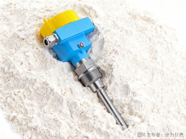

与阻旋开关不同,振棒开关(振动棒料位开关)利用压电陶瓷产生的声学振动原理。探头以特定频率振动,接触物料时振幅下降,仪表检测变化并输出信号。
在面粉厂工况下,振棒开关展现出压倒性的技术优势:

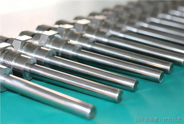

1. 卓越的密封防护性能
振棒开关探头与电子线路采用一体化焊接或高标准密封结构,不存在“转动轴间隙”。以计为Tube-11振棒料位开关为例,其防护等级高达IP66/IP67,能完全杜绝微细面粉侵入,确保内部电子元件长期稳定工作。
2. 极高的检测灵敏度
面粉密度低,传统仪表易漏测。振棒开关对微弱阻力感知敏锐。计为Tube-11可测介质密度低至0.02 g/cm³,即便是蓬松面粉层也能精准检测,杜绝“料满不报”。
3. 真正的“免维护”与高可靠性
振棒开关无电机、无轴承、无齿轮等机械运动部件,无磨损问题。全电子化设计使其具备极长寿命,安装调试后基本无需人工干预。
4. 抗干扰能力强
特有的振动频率能有效区分物料真实接触与侧壁挂料、气流冲击干扰,避免虚假报警。

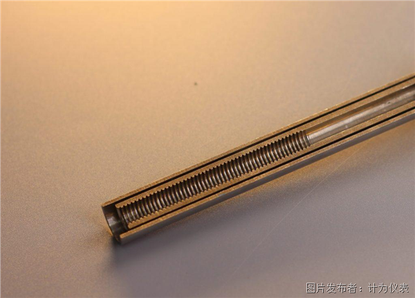

1. 中国首创的双棒结构设计
计为Tube-11采用独特的内外嵌套双管设计(双棒结构)。
• 工作原理:通过精密调校,将内外振动管的谐振频率调节一致。这种“异频共振”技术赋予探头极强的谐振稳定性。
• 优势解析:当面粉附着探头时,普通单棒可能停止振动且难以起振;而Tube-11双棒结构能有效抑制挂料阻尼,挂料脱落后能瞬间自动起振,可靠性极高。

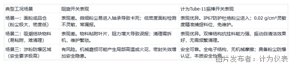

五、 应用场景实战对比
为了更直观地说明差异,选取面粉厂三个典型工况进行对比:
