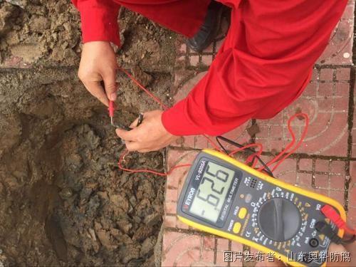

断电电位则是在瞬间切断阴极保护电流后(通常在0.1秒至0.5秒内)读取的电位值。由于电流中断,IR降瞬间消失,此时测得的数值无限接近管道/土壤界面的真实极化电位 。这也是国内外标准公认的评价阴极保护效果的“黄金标准”。

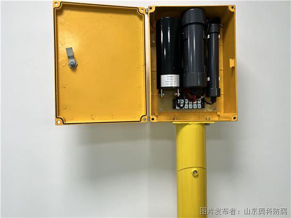

工欲善其事,必先利其器。准确的测量离不开可靠的硬件支撑。山东奥科阴极保护公司配套生产的高性能参比电极(长寿命Cu/CuSO₄电极)和智能测试桩,能够为三种测量方法提供稳定的信号基准。特别是在断电电位测量中,参比电极的长期稳定性和抗极化能力直接决定了数据的可信度。奥科的测试桩设计充分考虑了接线便捷性与信号屏蔽需求,确保现场操作人员能快速、准确地获取真实电位。

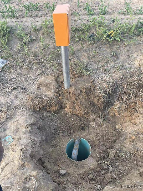

误区一:忽略参比电极放置位置。 将参比电极随意插在干燥地表或远离管道正上方,会导致引入额外IR降 。正确的做法是尽量将参比电极置于管道正上方湿润土壤中,近参比法更能贴近真实值。
误区二:断电时间过长或过短。 断电后管道会开始去极化,读数必须在去极化发生前完成,一般延迟时间设置在50ms~100ms为宜 。过长则电位变正,误判为保护不足。
