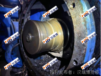

某企业核心风机主轴因轴承突发烧结,引发严重的轴承位磨损,设备面临停机风险。汉瑞博技术团队凭借超聚物碳复合材料在线修复技术,成功实现精准修复,快速恢复设备性能,为工业设备磨损修复提供了高效、可靠的解决方案。
主轴直径 φ220mm,后轴肩 φ240mm,轴承型号 23144cc/W33,磨损区域宽度约 120mm,单边磨损深度 3-5mm,轴体表面出现大面积划痕、点蚀,配合精度完全丧失。

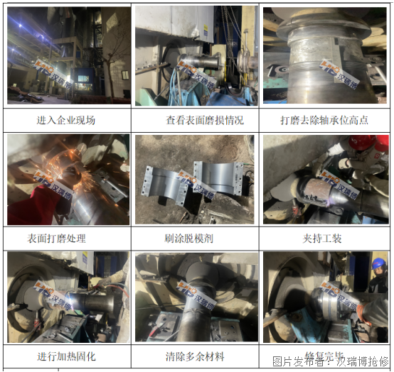

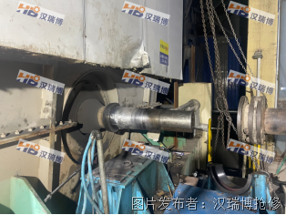

本次 φ220mm 风机轴轴承位烧结磨损修复,从施工准备到设备重启仅用时3 天,较传统工艺缩短 70% 以上工期,实现快速复产。
1) 精度达标:修复后轴径精准控制在 φ220mm,公差符合 H7/k6 配合标准,与轴承内圈贴合度 100%
2) 运行稳定:开机测试,风机振动值降至 2.6mm/s,温度、噪音恢复正常,各项参数优于行业标准
3) 性能卓越:汉瑞博复合材料具备优异的抗冲击、抗疲劳性能,可有效化解运转中的径向冲击力,使用寿命远超传统修复工艺,达到新件标准
4) 成本节约:综合修复成本仅为更换新轴的 25%-30%,大幅节省维修费用与停机损失
