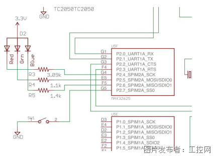

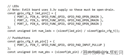

在新的Boards目录中,可以找到修改后的board.c文件(位于目录EvKit_V1\Source),它描述了PICO上的微控制器与LED和按钮的连接关系。通过比较图2中的代码与图3中的PICO原理图,可以很容易看出其结构。
图2.LED和按钮配置。
图3.LED和按钮原理图。

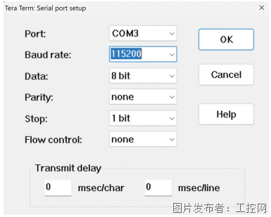

     boards.c文件也经过了大量修改,以使PICO能够将数据打印到终端程序(如Tera Term),这对于调试过程非常有用。如果使用打印功能,请配置终端程序以115200的波特率进行通信,如图4所示。
图4.Tera Term设置。

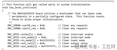

     引导加载程序可以使一些外设处于部分配置状态,board.c中的其他代码可在初始化期间将其重置,如图5所示。
图5.引导加载程序初始化。

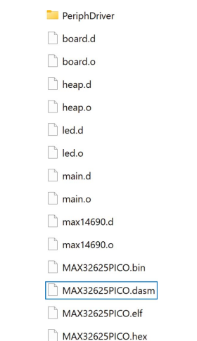

项目的build目录中现在应该出现了如图7所示的二进制文件。
图7.二进制文件的位置。
     此时,最好将build目录添加到Windows资源管理器的快速访问栏中,使得PICO的编程过程更加非常方便。右键单击build目录,选择“固定到快速访问”(Pin to Quick access),目录将出现在Windows资源管理器左侧的“快速访问”(Quick access)栏中。

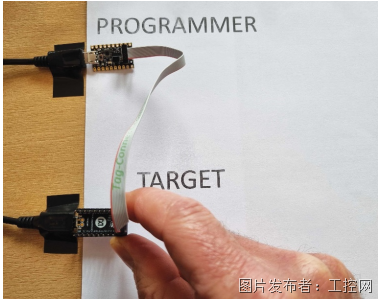

     在代码开发的早期阶段,程序不太可能按预期运行,甚至根本无法运行。如果需要调试目标PICO上的软件(包括单步调试或在运行至断点),则需要使用接口软件对第二个编程器PICO进行编程,以使其能够在PC与目标PICO之间建立连接。该编程器PICO向目标PICO发出指令以启动和停止目标PICO的执行,从而让Eclipse能够对寄存器进行检查。
     要配置第二个编程器PICO,请在zip文件中找到DAPLink Interface Binary目录,并定位其中的二进制文件。断开第二个编程器PICO与USB端口的连接,然后按住编程器PICO上的按钮,同时将其重新插入USB端口。如前所述,此时应该出现一个名为MAINTENANCE的驱动器。将DAPLink Interface Binary目录下的二进制文件(max32625_max32625pico_if_crc.bin)拖到MAINTENANCE驱动器。这将使用接口软件配置编程器PICO,并允许使用Eclipse单步执行目标代码。完成上述操作后,MAINTENANCE驱动器应该消失,编程器PICO将重新启动,并会出现一个DAPLINK驱动器。在此阶段,建议将编程线缆连接到编程器PICO,以将其与目标PICO区分开来。
如何调试目标代码
     将编程线缆连接到编程器PICO上的10路接插件,将另一端的pogo连接器按到PICO背面的焊盘上,确保将对准销插入PICO上的孔中,如图9所示。
图9.将编程器连接至目标。
