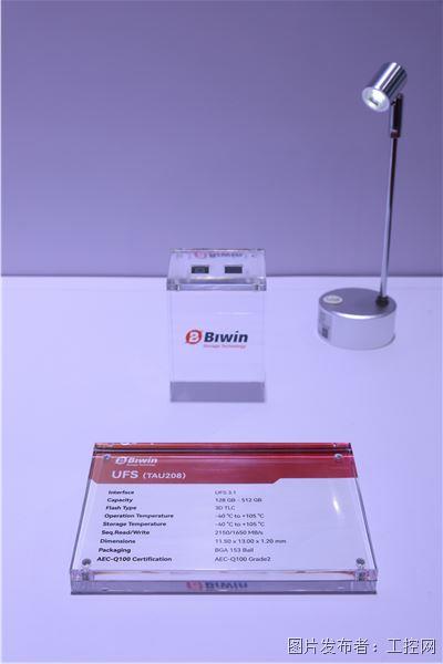

而在海纳百川的北京车展上,工控网发现,以佰维存储为代表的存储厂商在正面迎战这场“存力大考”,佰维推出的最新车规级UFS 3.1产品TAU208即为其中的标志性产品。
从性能看,TAU208通过双通道(2-Lane)架构设计,将理论带宽推高至23.2Gbps,并将顺序读取速度、写入分别拉到2150MB/s、1650MB/s,读写性能较传统eMMC提升6倍以上。这意味着能为高精地图实时更新、AI语音助手快速唤醒、大型车载娱乐系统加载提供丝滑流畅的体验,足以承载当前主流大模型的推理需求。
数据安全方面,TAU208内置LDPC-based ECC + NAND级冗余双重数据保护技术,从底层确保数据完整性。即便长期高频率读写,行车数据与用户隐私也能得到有效保护。同时,错误历史记录功能则为故障诊断和预防性维护提供了关键支撑,实现了从数据存储到系统健康的闭环管理,为数据安全穿上金钟罩。

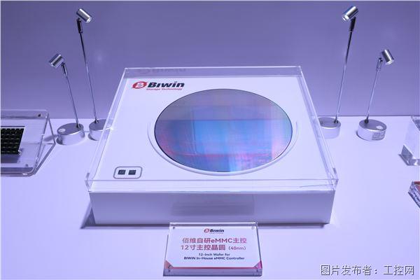

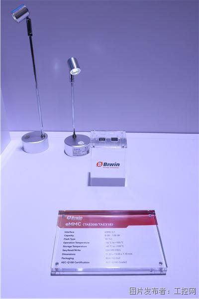

与产品性能同样值得信赖的,是佰维的供应能力。据了解,佰维的自研车规eMMC已实现百万级量产上车。这款产品采用佰维自主研发的SP1800主控芯片,选用国产高品质晶圆,支持HS400高速模式以及boot partition、RPMB等技术特性,最大容量可达128GB,满足AEC-Q100 Grade2车规可靠性认证。同时,这款产品结合4K LDPC算法和SRAM纠错能力,能满足自动驾驶、智能座舱、车载IVI、T-BOX、域控制器等多种应用场景的需求。
