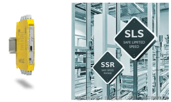

大惯量负载一旦超速、停不下来、转错方向,可能会导致设备损坏,重则伤人。
很多设备只装急停,却忽略了主动式速度监控。
速度监视安全继电器是一种安全相关的控制模块,用于实时监测电机或旋转部件的转速,在超速、静止(零速)或方向错误时,强制触发安全停机,多用于人机交互时大惯量负载的监控,保护人员与设备的安全。

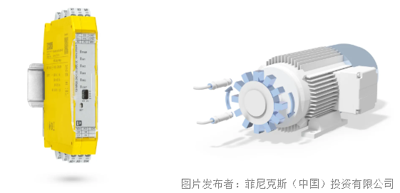

PSRmotion
超速和零速安全继电器
菲尼克斯电气紧凑型PSRmotion超速和零速安全继电器,可以监控旋转部件并在紧急情况下实现安全停机,输入设备兼容各类常用传感器,并且可以通过产品上的按钮或软件进行快速配置与调试。
产品家族  王牌战将
01.PSR-MM20
超速和零速监视安全继电器
• 产品宽度17.5mm
• 可连接两个3线制PNP接近开关或推挽式接近开关
• 灵活设置频率,可达31.5Hz(增量幅度为0.5Hz)或315Hz(增量幅度为5Hz)
• 用于监测速度值的模拟量输出 (0-10V)
• 直接在设备上轻松完成配置,无需软件
• 安全运动监测的安全等级可达Cat. 4/PL e(EN ISO 13849-1标准)和SIL 3(EN IEC 62061标准)

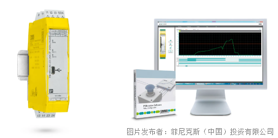

03.PSR-MM30
超速和零速监视安全继电器
• 产品宽度22.5mm
• 通过编码器或接近开关进行速度检测
• 信号输出支持参数化配置
• 通过USB接口利用PSRmotion软件进行调试,支持实时监测
• 超速监视支持设置3个阈值,便于设备不同操作模式下使用
• 一台设备可以同时实现超速监视和零速监视两种功能

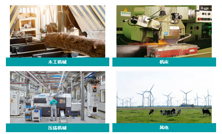

认证齐全  应用广泛

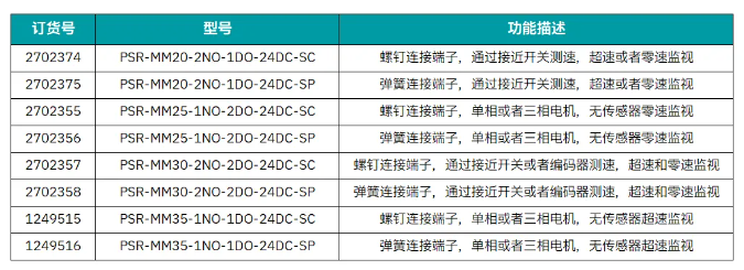

一表看懂如何选型
