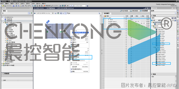

1、添加GSD文件
在选项的管理通用站描述文件中添加设备的GSD文件
在硬件目录中选择设备,添加到设备配置中,连接PLC
2、分配映射内存、设备名称
打开添加的设备,在模块中添加映射内存128byte(输入输出各两个64byte,需要连续)
右键设备,分配设备名称给到设备
下载配置到PLC连接完成。

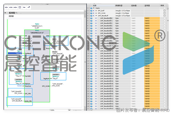

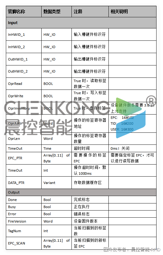

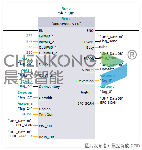

3、功能块说明

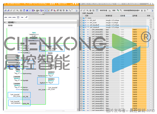

写入操作:
EPC_PTR:填写需要操作标签的EPC
OprAddr:填写需要操作区域的地址,EPC:16#102,USER:16#300
OprLen:填写操作长度,单位word
将需要写入的数据填在DATA_PTR的数据区内
置位OprWrite,等待Done置位,即写入完成
读取数据
置位OprRead,等待Done置位,即读取完成
读取的数据缓存填在DATA_PTR的数据区内

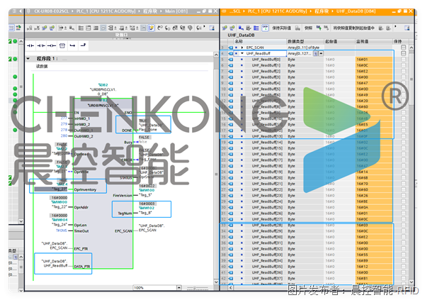

盘存标签
在设备硬件版本为3.0以上
置位OprInventory,等待Done置位,即盘存完成
盘存到数据缓存填在DATA_PTR的数据区内
