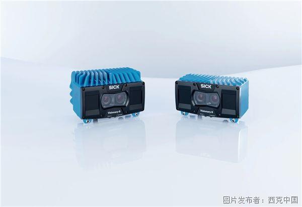

Visionary-S 作为一款可输出彩色图像的快照式结构光3D相机,可同时获取目标的空间深度信息和对应的彩色图像信息,每60ms即可输出一组深度图和对应彩色图,为目标识别与空间定位提供稳定、高效的数据基础。
该相机基于结构光散斑原理进行深度计算,同时融合RGB信息,实现空间信息与纹理信息的同步获取。相比传统2D视觉,3D数据能够更直观反映目标轮廓、空间位置及堆叠状态,更适合处理拆垛场景中目标不规则、遮挡多、堆叠复杂等问题。

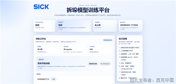

在此基础上,结合深度学习算法,对采集到的数据进行识别、分割、分析和定位,实现对目标的智能处理与结果输出。

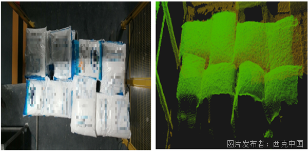

在某化肥行业拆垛项目中,现场环境存在明显的高温、粉尘干扰,同时目标状态复杂、节拍要求严格。

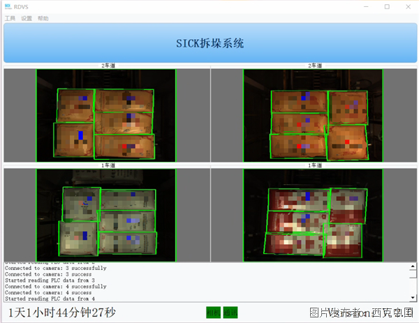

项目采用 Visionary-S 搭配深度学习算法进行部署。系统通过3D视觉快速获取目标空间信息,并结合算法对目标进行识别、分析与定位,在1.5秒内完成从触发到结果返回的完整流程。
在推荐工控机配置(Intel i5-10代及以上CPU、16GB内存、RTX 3060显卡)下,系统实现了长期稳定运行,满足现场连续作业需求。
