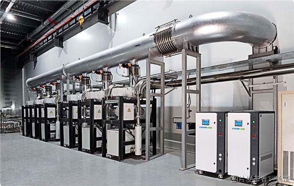

一、水汽捕集泵:真空系统里的提效加速器
水汽捕集泵:业内也常叫水汽深冷泵、低温水汽捕集器,很多人也会用行业标杆品牌Polycold来代指它。
做过高真空工艺的朋友都知道,真空腔体里的残余气体,大部分都是水汽,占比能到60%~90%。而水汽捕集泵的设计初衷,就是专门针对这些水汽,实现高速、大负载的抽除。
工作原理:通过一套闭环制冷系统,让设备的低温冷凝盘管达到-100℃~-150℃甚至更低的深冷状态,再把这些盘管直接放到真空腔体里面。
当腔体内的水汽分子碰到这些低温的盘管表面时,会瞬间从气态变成固态冰,直接被固定在盘管上,相当于从真空系统里被“抽走”了。
这种设计带来的核心优势,就是对水汽的抽速非常突出,能成倍缩短系统抽真空的时间,还能明显提升腔体的目标真空度,让真空环境更稳定,是很多真空工艺里的提效核心设备。

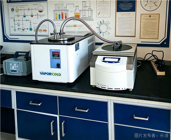

二、冷阱:真空系统里的防护拦截网
冷阱:说白了就是一个装在真空系统里的低温拦截装置,核心定位就是给真空系统和真空泵做防护。
工作原理:冷阱本身是一个带大表面积冷凝结构的腔体,可以通过液氮、干冰混合冷媒,或者机械制冷来实现低温状态。它会被串联在真空腔体和真空泵之间的管路上,所有从腔体流向真空泵的气体,都要先经过它。
当混合气流经过冷阱的时候,里面的高沸点可凝性蒸汽,比如水汽、各类溶剂蒸汽、腐蚀性工艺蒸汽,都会在冷阱的低温内壁上冷凝或者冻住,被拦截在冷阱里,没法进到后面的真空泵里。
它的核心作用,就是两个字:防护。
一方面,它能挡住那些有腐蚀性、会让泵油变质的蒸汽,不让它们进到真空泵里,避免泵油乳化、泵体被腐蚀,能大幅延长真空泵的使用寿命;
另一方面,它还能降低真空泵里的油蒸汽返流回真空腔体,避免腔体里的样品、工件被油蒸汽污染,保障工艺的洁净度。
长流仪器冷阱
