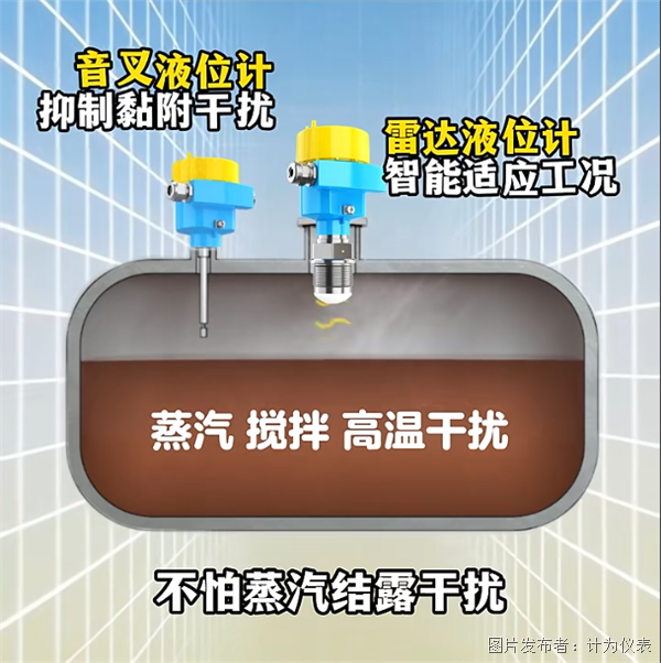

二、 连续监控主力:防腐型雷达液位计
对于上述场景,雷达液位计依然是连续测量的首选,但需根据工况进行针对性选型:
• 应对波动与干扰:
在搅拌罐中,液面起伏剧烈。高频雷达波束角小,可通过安装导波管或避波管,有效屏蔽搅拌器叶片的干扰信号,稳定测量液位。
• 应对腐蚀与雾气:
在电解液储罐中,需选用衬PTFE或FEP材质的防腐雷达液位计。雷达波不受罐内挥发性有机气体(如NMP、电解液蒸汽)影响,能穿透雾气实现精准读数,避免了超声波因温度变化和气体成分导致的测量误差。

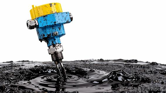

三、 极限报警卫士:音叉液位开关
在液固混合及腐蚀性液体工况下,音叉液位开关因其原理简单、可靠性高,成为点位测量的最佳选择。
• 广泛适应性:
音叉液位开关通过检测叉体振动频率的变化来判断液位。其独特的叉体设计,使其不仅能检测流动性好的液体(如电解液、NMP),也能适应一定粘度的浆料,不受介质密度、介电常数变化的影响。
• 免维护与高可靠性:
音叉开关没有机械运动部件,密封性好。在腐蚀性环境中,选用特种材质(如哈氏合金、衬塑)的音叉开关,能长期稳定运行,无需频繁清洗维护。

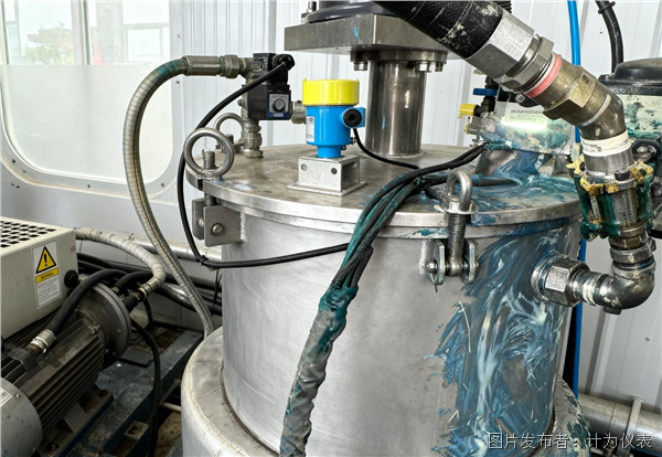

1. 搅拌罐液位控制
• 顶部安装雷达液位计,实时反馈液位高度,联动控制加料泵流速。
• 侧部安装音叉液位开关作为溢流保护。一旦液位异常升高触及音叉,系统立即切断电源,防止浆料溢出损坏电机
2. 电解液高位槽
• 使用防腐雷达液位计监控储量,实现精准注液计量。
• 安装音叉液位开关作为空罐报警,防止泵体空转吸入空气,保障生产安全。
